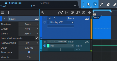

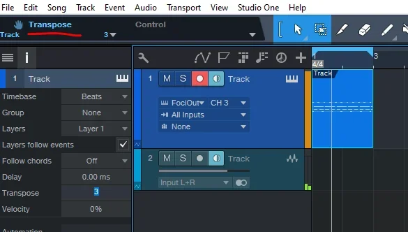

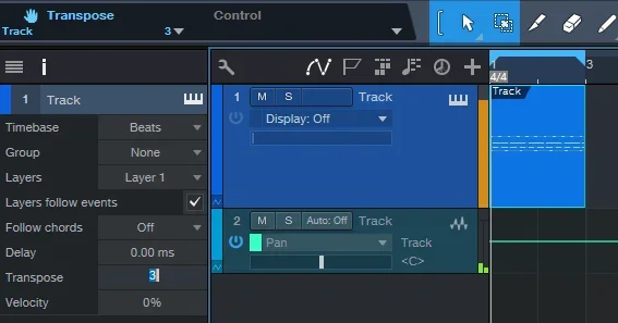

Wie ziehe ich eigentlich die Transpose Function auf den Instrument / midi Track?
Ich versuch die transposition zu automatisieren.
Wenn ich aber mt dragndrop das Hand Icon auf den 1. Track mit den Midinoten bewege bekomme ich ein so ein "Nicht Erlaubt" Zeichen.
Wenn ich aber mit der Mouse über der Hand bin steht da sogar "drag'n'drop parameter"
  • #219
Ok man kann den transpose parameter im inspector nicht automatisieren.... es geht aber wenn man das chorder plugin auf den track legt

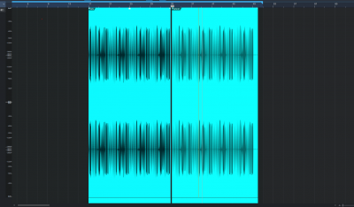

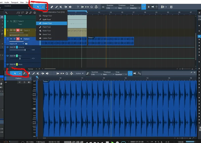

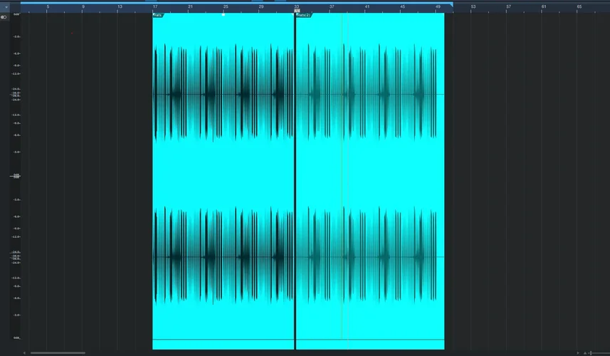

Wenn ich nen Audio clip bearbeite wie werde ich diesen Farbhintergrund los. Ich will ja sehen wie die das hihat pattern zum grid steht.
Warum ist das überhaupt so eingefärbt? Ein Rahmen reicht doch im den Clip abzugrenzen. Oder is damit noch eine andere Funktion verbunden?
  • #222
In den Advanced settings einstellen
Ok aber richtig los wird man die Farben halt nicht. Die grid Linien sind immer schwer zu erkennen. Hier mal mit zwei unterschiedlchen Farben getestet.
Mir ist noch etwas aufgefallen was das smart / multi-tool angeht. Das Farbenproblem oben hat eigentlich mit dem Smart tool angefangen als ich versucht habe im Hauptfenster drum hits zu verschieben mit swift editing (alt-ctrl drag) und dabei aber immer die grid lines gefehlt hat (halt wegen der Farbe und weil beim Verschieben die Farbe im verschobebeb clip Bereich auch noch von "transparent" auf solid wechselt.
Ich habe gestern in der Bahn nur im Netz danach gesucht... aber das Smarttool gibt es nur im Hauptfenster?
Eigentlich hätte ich erwartet das es das selbe Tool auch im Audio Editor gibt, da macht's doch mehr Sinn (mehr Platz usw. wenn man nur nen Laptop hat.)
Hauptfenster oben: kann smart tool mit secondary tool auswählen. Im Editor fehlt es bei mir.

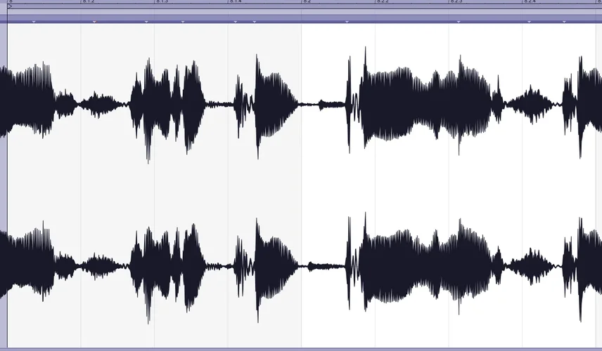

Warum lässt du nicht das was du verschieben willst automatisch, im von dir gewählten Raster, einrasten?
  • #224
Einfach als orientierung. Nehmen wir zb ein Drumsample, wenn die grid line sichtbar sind, kann ich
einfach auf den ersten Blick sehen sehen wie der Drumpart eingspielt wurde. Be manchen Drum fills geht der Drummer kurz auf 1/16T und wenn ich das Grid einfach auf 1/16t umstelle sehe ich dass der Part auf diesen Grid passt.
Ich will auch nicht immer zum Grid snappen, manchmal ist es besser leicht davor oder danach zu sein.
Entweder bei Drums oder wenn ein Vocalsample vor dem Downbeat noch eine Silbe hat, dann gibt es optisch im Waveform
keinen klaren Übergang. Dann hilft was wenn man beim Verschieben die Gridline vor sich als Orientierung hat.
Klar ich nehm auch das Metronom am Ende entscheiden die Ohren, aber um schnell einen Shuffel zu machen

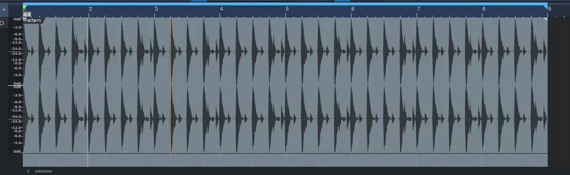

hilft das .... ich brauche keine bunten audio clips... schwarze waveform vor hellem hintergrund, feddich. Vlt. ist das ja nur Teil vom Skin der DAW das müsste ich noch mal nachsehen.
So das wäre schon genug ich verlange ja nichts weltbewegendes. einfach dass man die Farben los wird

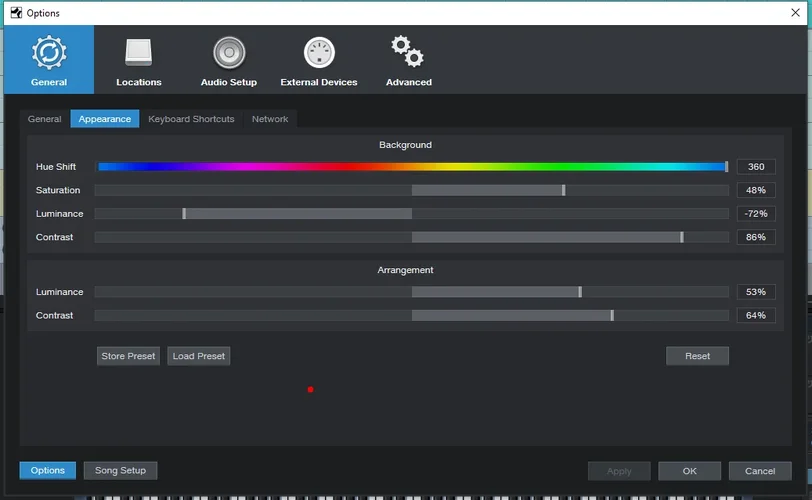

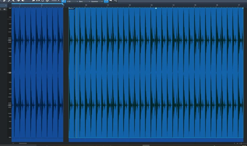

Alles jut danke. Ich hab jetzt den kontrast vergrössert ist jetzt 100 pro besser.. siehe Bild.
Swift editing ist wirklich genial. Es funktioniert auch im Hauptfenster und im Editorfenster. Wenn ich im Hauptfenster das wav verschiebe, sehe ich
das parallel auch im Editor, top.
Verstehe aber noch nicht, warum sie das multi-tool im Editor weggelassen haben. Zb brauche ich im Hauptfester nur ctrl halten
und kann zwischen "Bereich wählen" und "cutten" hin und her wechseln.
Im Editor muss ich zum Bereich wählen die 1 drücken und zum cutten die 3. Ist halb so wild muss man nur wissen.

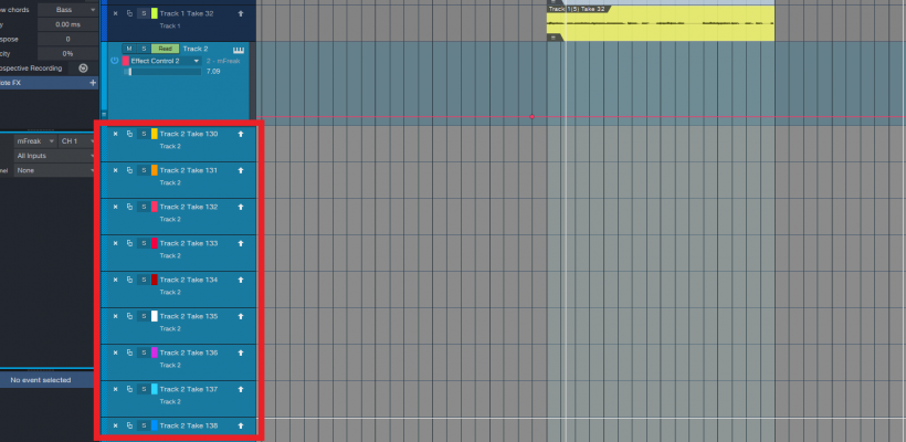

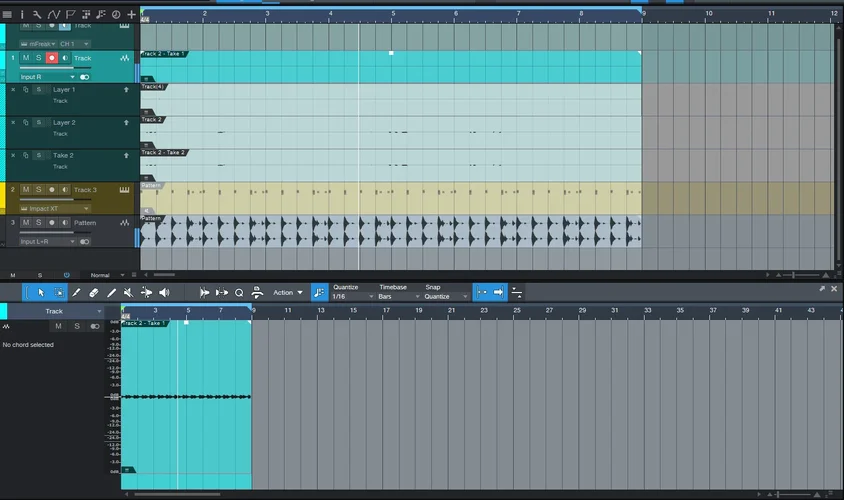

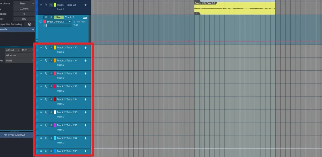

Ich hab was neues (vlt. Bug oder Feature Request?)
Weiss nicht warum aber S1 hat zu meinem Midi Track 2 (siehe Bild) jede Menge Takes angelegt.
Jetzt will ich die 130 takes löschen - die sind eh leer und ich brauch sie nicht .
Also hab ich alle takes selektiert und rechte Mausklick remove Layer...
S1 löscht aber nicht alle auf einmal, sondern immer nur einen nach dem anderen.
Also so als hätte ich nicht alle takes selektiert sondern nur den 1. zb.
Ich hab die jetzt alle per 130 x auf das kleine X clicken gelöscht (jeweils links oben im layer)

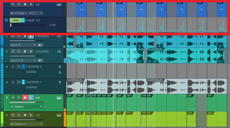

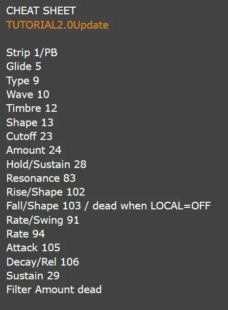

Ich hab einen Instrument track für meinen microFreak mit einem CC parameter in der automation lane.
Ich will jetzt noch die restlichen CC parameter hinzufügen und auch umbenennen, damit ich sofort sehen kann
um welchen Parameter es geht sind ja doch ne ganze Menge. Siehe Bilder unten.
Dann würde ich gern den Track so konfiguriert dann als default für den microFreak nehmen. Damit ich nicht jedesmal die CC parameter hinufügen muss. Also add new track -> microFreak oder so ähnlich.
Nur per dragndrop den track rüber in den preset browser ziehen um den dort zu speichern ging schon mal nicht. Und rechts click -> save as default so etwas gibt es leider auch nicht. Ich hab auch gegoogelt aber so richtig nichts gefunden weil CCs + ext. Instrument ist schon speziell.
Ginge das?

Ich hab jetzt den Tipp bekommen entweder track templates also import Song Data
oder einfach templates anlegen. Templates sollte man ja besser so wie so haben.

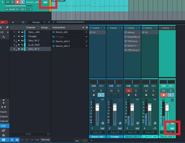

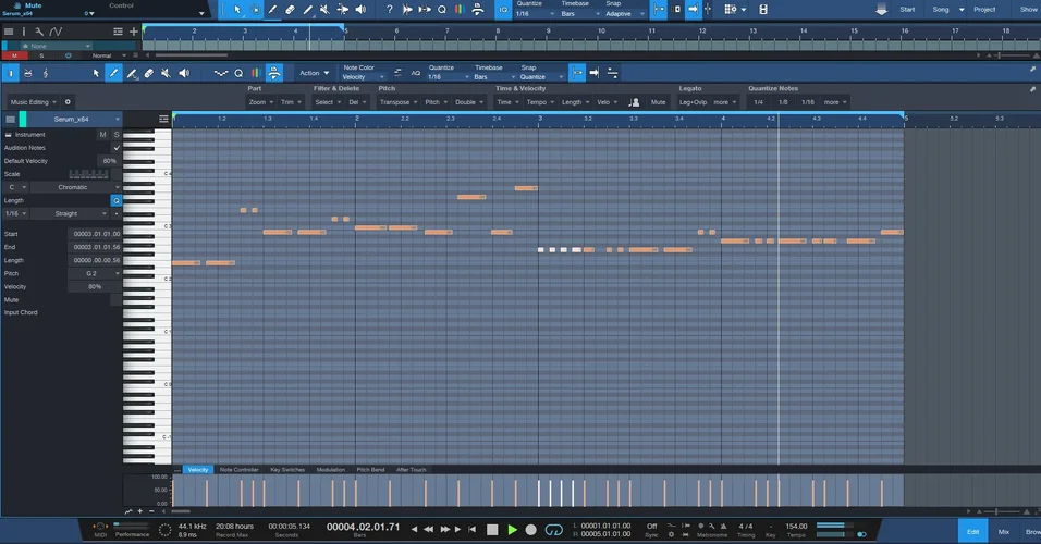

Wenn man im im edit mode ist. Gibt es einen Shortcut um das VST Instrument (Serum) nach vorn zu bringen ohne
dass ich jedesmal in den Mixer gehen muss ?

Weiss nicht ob du es noch nicht gesehen hast, aber im Editorfenster (links oben) ist das Icon auch - nutze das so, daher kenne ich den Shortcut nicht.
