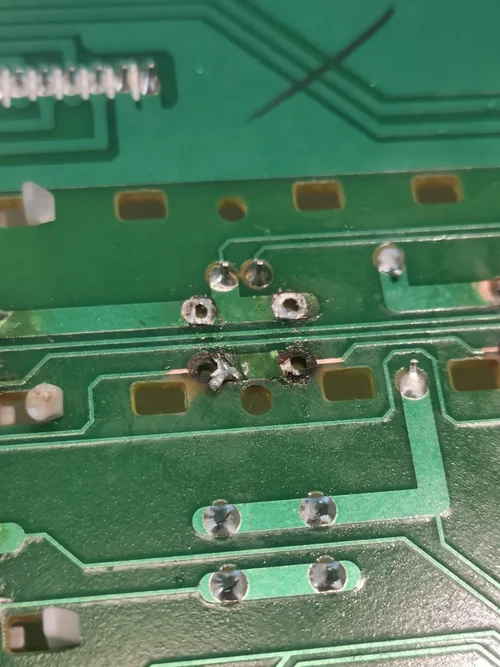

Hallo Leute,
nachdem ich viel davon gelesen hatte, dass es relativ leicht sein soll an einem MPC 1000 die Tact-Switches selbst zu erneuern, konnte ich ein Schnäppchen schießen, bei dem genau das nötig war.
Das größte Problem bestand jedoch darin, die alten Tact-Switches aus der Platine zu bekommen. Bis ich die richtige Technik drauf hatte, litten die ersten 3 Knöpfe jedoch extrem unter (davon gehe ich aus) zu heißer Temperatur bzw. zu langem Löten auf der gleichen Stelle. Das ist mein erstes Projekt bei dem ich selbst löte und abgesehen von den anderen Knöpfen die jetzt tadellos funktionieren habe ich mich wohl doch etwas überschätzt.
Nun zu meiner Frage:

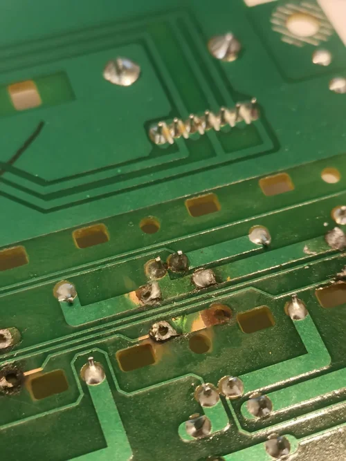

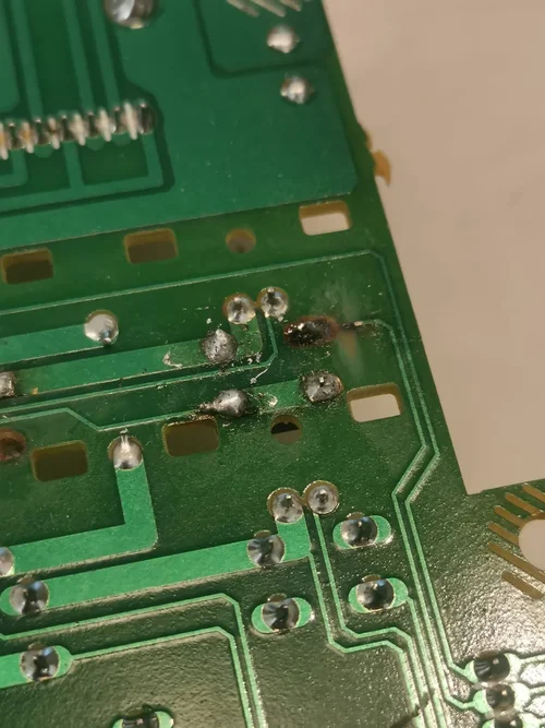

Ist es möglich das ganze noch zu retten? Wie man auf dem Bild erkennen kann haben sich die Kupferringe abgelöst. Mein Rettungsversuch bestand dann darin, mit einem Glasfaserstift die Leiterbahnen etwas aufzukratzen und zu versuchen hier eine Verbindung herzustellen, jedoch ohne Erfolg.
P.S.: Ich weiß, dass die Bilder für viele Lötprofis mit Sicherheit erschreckend sein können, deshalb schon mal im voraus Entschuldigung dafür! 2.webp 1.webp 3.webp
am einfachsten wäre es mit denn Kontakt der Schalter per feiner Litze oder lackierten Spulendraht zum nächsten Lötpunkt zu verbinden, macht man zumindest so wenn Leiterbahnen unterbrochen werden.

Du brauchst jetzt einfach einfache, isolierte Litzenleitung, mit der Du die Verbindung ersetzt. Kann man oft aus alten Kabeln rausmachen, gut sind die Litzen von den Flachbandkabeln.
Als erstes musst Du prüfen, ob das Lötauge nicht auch als Platinendurchführung genutzt wird, und die Leiterbahn auf der anderen Seite entsprechend weitergeht.
Wenn nein:
  • Löte den Taster einfach in die noch existierenden Lötaugen rein.
  • Länge ein Kabel so ab, dass es vom nicht mehr vorhandenen Lötauge zum nächsten Anschluss der Leiterbahn reicht (im Fall des letzten Bildes zB die LÖtaugenreihe rechts unten)
  • Entisoliere auf beiden Seiten ca 3mm des Kabels und löte das Kabel mit der einen Seite an das offene Tasterbeinchen und mit der anderen Seite an den nächsten Anschluss.
Wenn ja:
  • Suche auf der Bestückungs-Seite den Anschluss, zu dem die Leiterbahn weiterführt.
  • Jetzt löteste Du ein Kabel von dem "nächsten Anschluss" von oben, zu dem Lötpunkt der auf der anderen Seite erreicht wird. Dieser Lötpunkt hat ja auch eine Lötung auf der Dir zugewandten Seite.
Zum Schluss prüfst Du mit der Durchgangsprüferfunktion Deines Multimeters, ob alle Verbindungen wieder so sind wie sie sollen.
PS: Ich halte nichts davon Litzen nur bis kurz hinter dem Abriss zu legen und auf die Leiterbahn zu löten. Das ist die Sollbruchstelle fürs nächste Mal. LIeber ein richtiges Lötauge suchen.

Also die Lötaugen werden nicht als Platinendurchführung genutzt. Die ganzen Leiterbahnen befinden sich auf der fotografierten Seite.
Wäre es möglich, dass du einen Link für ein passendes Kabel schicken könntest? Die ganzen Lötaugen sind ja ziemlich klein da müssten sicherlich die Drähte auch sehr dünn sein oder?
Eine Frage zu den fehlenden Lötaugen die direkt nebeneinander liegen (wie in Bild 1 und 2): Verbinde ich hier die beiden untenliegenden Tasterbeinchen erst miteinander und gehe dann von beiden Beinchen aus zum nächsten Anschluss der Leiterbahn?
