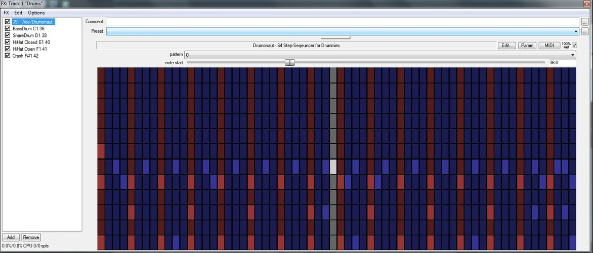

  • #107
darsho schrieb:
Das einzige was ich vermisst hatte, war nen Stepsequencer mit 64 Steps um Drumpatterns zu bauen.
Da hab ich mir dann einfach den internen 'JS/MIDI/sequencer_baby' etwas auf meine Zwecke zugeschnitten.
Was hast denn genau verändert. Magst das JS mal rüberwachsen lassen, bitte ?
  • #108
Re: Reaper - Sammelbereich
ich hab es an meine Bildschirmgröße angepasst, die Anzahl der Steps verändert, die Startnote verändert und die Anzahl der Noten.
weiter unten der Code des Drumonaut. Einfach als textfile (ohne Dateiendung oder mit .txt geht auch) abspeichern, unter Win 7 ist der Ordner : Benutzer/Nutzername/Appdata/Roaming/REAPER/Effects
Du solltest es auf jeden Fall an Deine Bildschirmauflösung so anpassen, dass es komplett sichtbar ist, ansonsten kann es auch mal grafisch komisch aussehen, insbesondere wenn Höhe * Breite einen Wert hat der irgendwie komisch ist im Verhältnis zu deinem Bildschirm.
Wie Du unten im Code siehst hat das Plugin bei mir die Auflösung 1200 * 170 Pixel.
Im Betrieb sieht das dann so aus wie auf dem Screenshot. Hässlich aber funzt und halb selber gemacht. Das ist immer ein schönes gefühl ;)
Die Instanzen auf dem Screenshot wie 'BassDrum C1 36' usw. sind vmehrere Instanzen des internen Plugins 'Reasamplomatic5000' die ich nutze um einzelne Drumsamples abzufeuern, ich habe die in der Effektkette dann einfach umbenannt (Rechtsklick)
Wenn ich den Beat passend habe, nehme ich die MIDI Signale im gleichen Track einfach auf und hab dann ein normales MIDI Item.

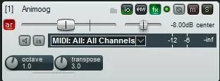

Vielleicht ein oder zwei Tips von mir zu Reaper. ich nutze zwar maximal 10% des Programms (vieles aus dem Audiobereich hab ich nie probiert), aber ich mach das seit fast 5 Jahren und ich nutze natürlich sehr viel MIDI.
Kann sein, dass jedes anderen DAW-Programm das auch kann alles, ich kenn aber halt nur Reaper genauer. Und das sind so die Fragen die mir öfter mal begegnen wenn jemand Reaper erstmalig nutzt, deshalb hab ich das mal aufgelistet was mir gerade so einfiel :)
- Rechtsklick ! Wenn man was nicht weiß oder so : Alles auf dem Bildschirm ist mit Rechtsklick anklickbar. Es öffnet sich dann ein Dropdown-Menü mit zahlreichen Optionen. EGal ob man eine Funktionselement oder im MIDI-Editor eine Note oder ein Audioelement au einem Track anklickt. Rechtsklick ist Dein Freund und Helfer.
- Mausrad ! Alle Elemente und Größenverhältnisse lassen sich mit STRG und Mausrad ändern, Mausrad zoomt rein und raus...
- Man kann die Breite von z.B. der Tracks per Maus (linke Taste anfassen und ziehen) in der Höhe und Breite ändern um Platz zuschaffen.
- Reaper den eigenen Bedürfnissen und dem eigenen Workflow anpassen. Ich kenne kein Programm, wo man so tief eingreifen kann in die Funktionsweise.
Man kann Makros erstellen mit der Action List (also so dass eine taste mehrere Befehle in Kette auslöst), man kann Reaper selber skinnen, alle JS Plugins lassen sich öffnen, den Code verändern usw.
- Die meisten Elemente lassen sich mit linkem Mausklick anfassen und dann einfach wonders hinziehen und loslassen. Wenn ich z.B. einen Kanal auf einen anderen routen will, z.B. für Sidechaining, einfach den io des einen Kanals anfassen und auf den io eines anderen ziehen. Oder ein Plugin aus einem Track anfassen und auf den fx Knopf eines anderen Tracks ziehen, schupps hab ich das Plugin mit den gleichen Settings auch dort.
- in der Piano-Roll ist das Lasso geht mit rechter Maustaste....ebenso in der Trackansicht.
- Taste q drücken in der Piano-Roll öffnet das Quantisierungs-Menü (Tastenbefehle kann man natürlich einfach im Actions-Menü auf andere tasten legen wie man lustig ist)
- Wenn man ein MIDI Item hat, kann man es mit den Plus und Minus tasten auf dem NUM-Pad in der Octave ändern.
- Track-Templates machen und abspeichern. Ich hab z.B. nen Standard Tracktemplate in dem ich JS/MIDI/midi_transpose , JS/MIDIoctave_transpose (das ist ein custom JS Plugin, Code kann ich bei Bedarf gerne posten) habe und die erforderlichen Einstellungen um das MIDI auf mein iPad zu routen (ich hab keine Hardware-Synthis mehr auss der iPad) und SIgnale meines Keyboards zu empfangen.
- Jedes Parameter jedes beliebigen (auch externen) Plugin ist in der Track-Ansicht darstellbar. Im Plugin den Parameter anklicken, dann auf 'param' klicken und 'show in Track controls' wählen. Das ishet dann so aus wie auf dem Screenshot. Das ist toal praktisch für allerlei Sachen, z.B. für die Bänder eines Equalizer Plugins oder wie auf dem Bild um die Octave oder Midi-Tonart schnell zu ändern.
- Jedes Parameter jedes Plugins (auch externe) ist auf einen MIDI Controller legbar. Schieberegler oder Drehregler des gewünschten Parameters im Plugin anklicken, Param anklicken und learn anklicken und den Regler auf dem MIDI-Controller bewegen, fertig.
- die JS Plugins nicht unterschätzen. die haben zwar keinen Skin, sind aber zum Teil phantastisch. Tipp wäre z.B. der JS/Liteon/applefilter 72db oder der JS/SStillwell/delay_pong usw. usf. Einfach mal abchecken , da sind totale Schätzchen drunter, auch von namhaften Plugin Herstellern wie Stillwell erstellte.
Hier baut jemand gerade ein sehr fettes Arpeggiator Plugin mit JS Code: http://forum.cockos.com/showthread.php?t=95841
Um sich z.B. alle MIDI Plugins aufzurufen, einfach im Plugin Menü im Suchfeld 'MIDI' eingeben.
- auch die internen Cockos-Plugins (nicht JS, die normalen) können was. Der Multibandcomp kann beliebig viele Bänder haben, wie man halt will, genau wie der EQ usw. Alles sehr gut anpassbar.
- Tracks unterschiden nicht zwischen Audio und MIDI. ich finde das genial. Man kann einfach z.B. einen Softsynth kurz mal freezen (Rechtsklick auf das MIDI Item und 'Apply fx to item as....', dann hat man im Track der eben noch MIDI abspielte, eine weiteres Take mit dem Audio, schaltet das fx aus und wenn man doch nochmal das MIDI ändernwill ist es direkt wieder aufrufbar.
- Jeder Track kann ein Buss werden, man muss nur den entsprechenden Knopf drücken und die Tracks die in den Buss gehen sollen, aussuchen, das geht alles mit dem Symbol links neben dem io eines Tracks. der kann verschiendenWert enanehmen. Ich hab öfter mehrere Buss-Track Ebenen unternander.
- in der Trackansicht ein MIDI-Item mit linker Maustaste einmal anklicken zum markieren und dann E drücken...man kann das nun in der Trackansicht dargestellte Piano-Roll MIDI sogar dort verändern.
P.S.

es gibt bei Reaper nur 'JS/MIDI/sequencer_baby' als Plugin.
Mein aufgebohrtes da oben ist eine Erweiterung davon.
Ist aber nicht umständlich, nur copy/paste in ein txt file und an richtiger Stelle abspeichern.
So toll integriert wie bei z.B. FL sind diese Stepsequencer Plugins dann aber nicht.
Musst Du mal probieren ob Dir das reicht.
