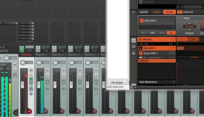

Wie bekomme ich NI Maschine Spuren aufgenommen?
Wenn ich Maschine als VSTi reinlade fragt er ob er die passenden Spuren anlegen soll -> ja
Dann hab ich alle Spuren. Dann bin ich mit meinem Latein am Ende, da die Pegel zwar auschlagen, aber sobald ich den Track scharf mache ist da nix mehr, dementsprechend auch kein Recording möglich.
Kann mir da mal jemand n hint geben?
  • #141
Re: Reaper - Sammelbereich
Willst Du Midi oder Audio aufnehmen? Kannst probieren am Input auch Input Midi oder Audio, dann Eingang wählen, danach sollte es klappen. Ansonsten auch Record Output, Audio oder Midi, je nachdem probieren. Kannst Du ein Screenshot von Deiner Einstellung posten, dann sehen wir sofort was evtl. nicht stimmt?

Ich möchte eigentlich Audio aufnehmen...Wenn ich den Ausgang aufnehme habe ich ja das signal was rausgeht das geht auch soweit, das ist aber dann ja wieder alles zusammen. Ich würde gerne Einzeltracks recorden. Die Monitorknöpchen hab ich auch schon durch. Bei Maschine habe ich auch einzelne Sounds/Gruppen auf Out 1-x eingestellt.
Sobald ich Reaper starte und die Maschine mitläuft sehe ich auch die Pegel. Sobald ich Scharf stelle ist da nix.
Von welchen Einstellungen hättest gerne nen Shot?
  • #143
Irgendwo ist da der Wurm im Routing...aber wo nur?
Es sieht so aus, Track 1 ist ja der VSTi Track, von da gehen Sends zu Track 1-18...
Pegel ist da, sobald ich recorden will ist der weg

Den roten Knopf = Arm dort drücken, wo Pegel ist. Wenn es immer noch nicht funktioniert, Monitor button mehrmals drücken. Ansonsten --> Handbuch --> Reaperforum.
  • #145
Du könntest wenn Du nicht klarkommst, mal Dein Projektfile hochladen, dann kann man es sich angucken.

Habs gefunden...hab mich n bisschen im Routing verheddert...
