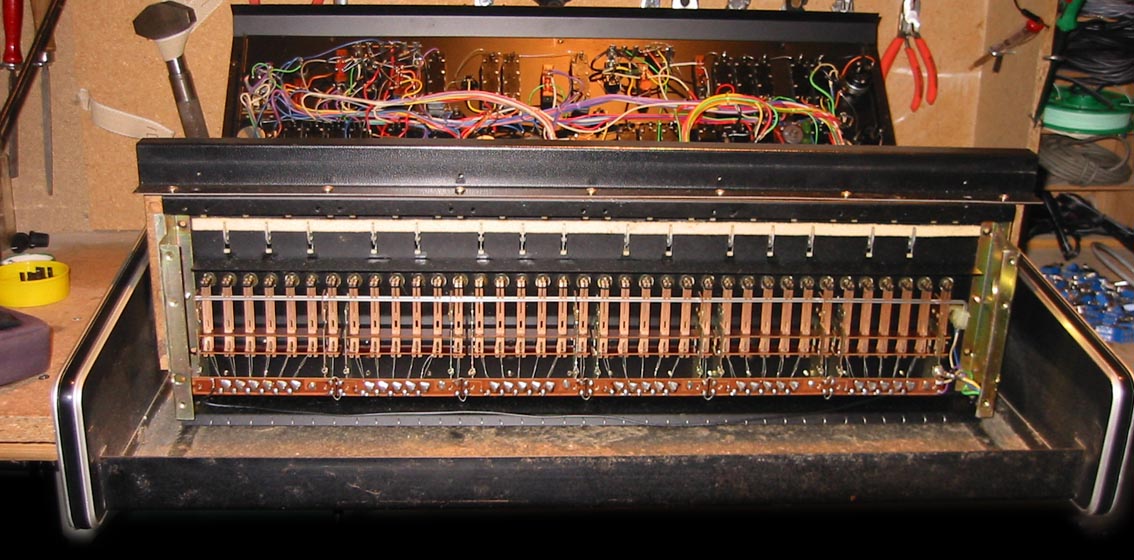

Das ist leider nicht richtig. Die Standard-Klaviatur des System100 (und RS-0, SH-2) benutzt Federbleche(!):
Die sind leider garnicht einfach zu reinigen. Ich hab letzthin (nicht sogar von Dir?) den Tipp gelesen, die Kontakte mit einem Glasfaser-Radierer zu reinigen. Ich habs aber noch nicht selbst probiert.
Die Buchsen würde ich vom Oxid befreien indem ich einen Klinkenstecker mit Kontakt 60 einsprühe und den dann sofort in die Buchse einstecke und den dort hin und her drehe
Wenn man das so macht ist wichtig: Nie in die Buchse reinsprühen. Immer nur den angesprühten Stecker verwenden. (Cyborg, Du weisst das natürlich - das ist für die TIpp-Empfänger gedacht). Allerdings erwischt man mit der Methode nicht die Schaltkontakte. Da hilft dann auch nur auseinanderbauen und mechanisch reinigen, oder gleich die Buchse tauschen (wenn man das Ding mal auseinandergebaut hat, ist der Tausch eh kein Problem mehr).
Sorry, ich habe mir schon ans Hirn geschlagen, ich hatte das wohl falsch erinnert. Bei den Blechen kommt man mit der trocknen Reinigung mit einem Glasfaserpinsel (Radierer) ganz gut hin. Wichtig ist nur, dass man den Staub gleich gut absaugt. Die Kontaktdrähte würde ich aber mal rausziehen und gründlich reinigen, das ist dann wirklich sauber und man beschädigt nicht aus Versehen die Kontaktfedern. Diese neu zu justieren ist zwar möglich aber erfordert etwas Übung und das richtige Werkzeug.
Nochmal zu den runden Kontaktfedern aus gewickelten Federn.... ich habe noch ein paar zu Hause rumzuliegen....ich hätte schwören können...... Ich hatte schon viele Tastaturen gereinigt aber das liegt schon lange Zeit zurück. Die Dinger, die ich zu Hause rumzuliegen habe könnten nur von Roland, BME oder Moog stammen, andere Tastaturen hatte ich daheim nie zerlegt
