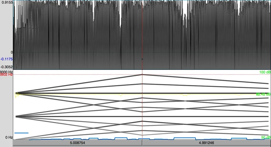

so ich habe das jetzt mal durchexerziert(mit csound).
ich habe zur veranschaulichung alle ausgeben lassen.
die modulation wirkt nur auf die amplitude.
die mittlere linie ist die grundfrequenz bei 1000hz, die untere linie ist der modulator, von 0 auf 400 und runter auf 200. die linien um die grundfrequenz logischerweise also summe und differenz der beiden.
es hört sich an wie es aussieht...
(edit sagt: deutsches sprach nixgut schreibe)
Der "richtige" RIngmodulator arbeitet passiv mit einem Transformator. Heutige Schaltungen basieren auf den 4-Quadranten-Multiplizierer.
lol - bitte nicht verkomplizieren ...ich bin noch nichtmal mit der paar grundfragen im reinen ;-)

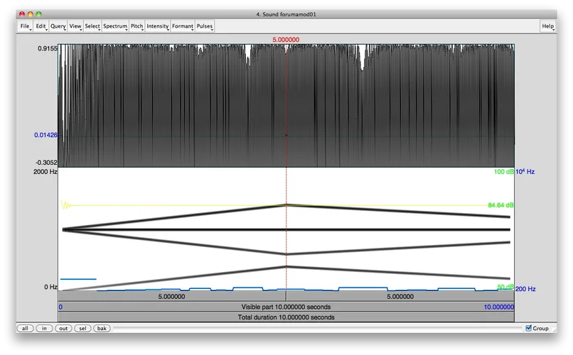

weils so schön ist:
hier das ganze nochmal mit dem 1. oberton (bei beiden wellen) dazu.
die beidern knicke unten sind der modulator und oberton und die geraden linien eben der grundton+ oberton udn drumherum das übliche.
hier sieht man sehr schön wie sich das verkompliziert wenn schon nur eine frequenz dazukommt. gibt aber schöne bilder wenn man viele harmonische obertöne miteinander multipliziert....
praat nutze ich nur zur visualisierung bzw um mir anzugucken was so schief läuft wenn ich was mit csound mache.
sound habe ich damit noch nie gemacht, ich weiß daß das geht aber ich muß gerade neu mit csound zurechtkommen und das langt erstmal...
das zeigt einem auch gut wenn man mit nyquist probleme bekommt...rummproll...sprich aliasing.
Ringmodulation ist Multiplikation zweier Signale mit korrekter Behandlung des Vorzeichens, also 4-Quadranten Modulation. Das ist unabhängig von der konkreten Implementation. Der Name kommt vom ringförmigen Bild der Dioden in der Variante mit Transformatoren. Je nach Implementation gibt es einfach unterschiedliche Artefakte, in der Digital Domain dann z.B. Aliasing...
AM bekommt das mit dem Vorzeichen nicht gebacken.
Man sollte noch zwischen momentaner Amplitude (dem Signal) und der Einhüllenden (die Lautstärke) unterscheiden.
Der Zeitbereich und der Frequenzbereich sind zueinander äquivalent und durch die Fouriertransformation verknüpft.
Summe und Differenz erklärt sich einfach durch die Rechnung mit Sinus und Cosinus, eine Formelsammlung hilft hier.
