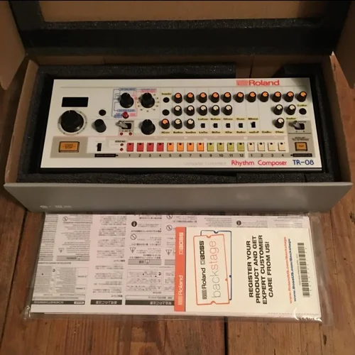

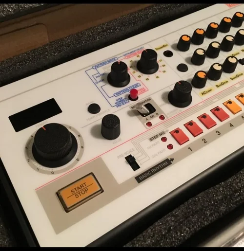

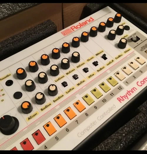

Die TR08 gibt's auch in weiß? Hat da jemand Infos drüber?

  • #162
Sieht schwer nach einem Skin von styleflip.com aus.
Da gefällt mir das Original Overlay deutlich besser, alles Geschmackssache...
M.i.a.u.: steve system
  • #163
Das steht so bei ebay Kleinanzeigen drin. Der Verkäufer schrieb dort er weiss auch nicht warum die in dem Design kam. Also geh ich davon aus das die so ausgeliefert wurde.
