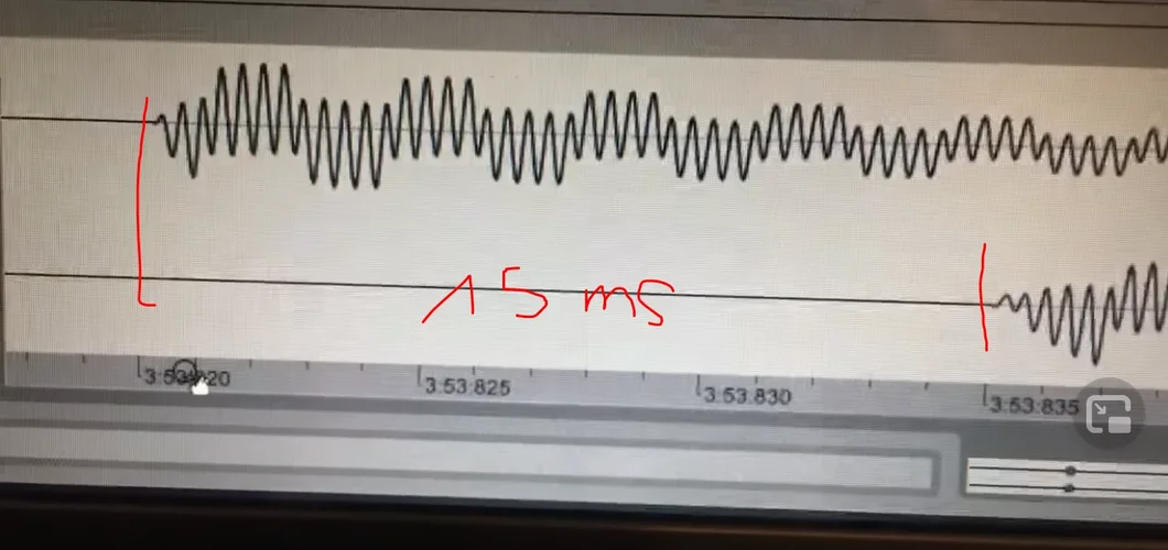

Bei den ersten 3 Boutiques (JU06,JP08 und JX03) sollte man bedenken,dass es eine spürbare Latenz über Midi gibt (ca 15ms),egal ob über USB oder Midi Kabel.Das hat mir den JU z.B. ziemlich verleidet und war der Hauptgrund ihn wieder los zu werden.Für Pads etc.ist das ok,aber nicht bei "nagelnden"Sounds.In der DAW kann man natürlich auch die Spur einfach vorziehen,im reinen Hardware Verbund aber nur schwer realisierbar.
Bin grad am überlegen, einen JX-03 zu kaufen, weil das Original kaum mehr zum sinnvollen Preis zu haben ist. Und noch schnell ins Forum geguckt, was die Krankheiten des Teils sind. Hhmm... jetzt hast du mich gerade verunsichert. 15 ms ist schon nicht nichts. Zusammen mit den "nur" 4 Stimmen, bringt mich das ins Wanken.
Was ist die Erfahrung der anderen JX-03 Besitzer im Forum? Nutzt ihr ihn einfach nur mit Pads und Konsorten? Und "nur" mit der DAW?

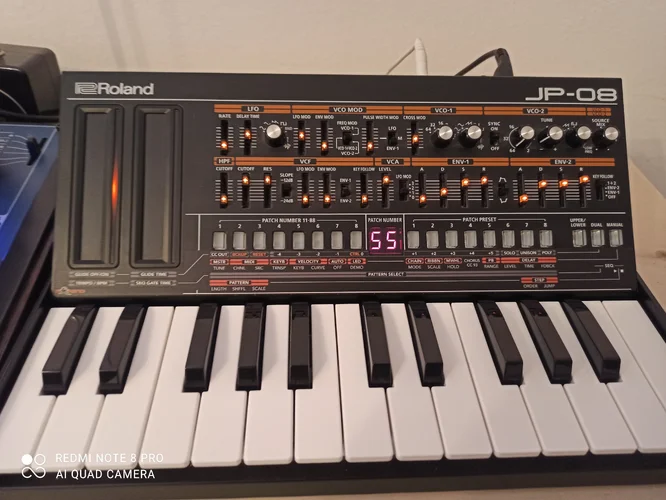

Guten Tag,
ich ( als Synth- Einsteiger) habe mein JP08 Modul seit etwa einem halben Jahr und bin sehr zufrieden. (gebraucht gekauft) Das K25M habe ich separat neu dazu gekauft. Die Verbindung zwischen beiden ist unkompliziert herstellbar, allerdings wirkt sie so als sollte man diese nicht jede Woche wieder lösen und neu verbinden da die Materialstärken wirklich schmal sind.
Heute hat er ein Overlay bekommen um die Bedienung etwas zu vereinfachen ( und weil ich finde das es super aussieht...)
LG Felix
M.i.a.u.: Wallybeats, Laurin, Moogulator und 3 andere
  • #55
Ich mache schon sehr sehr lange Synththemen und ich habe dieses Overlay auch - ist sehr hilfreich, da Roland einige Funktionen einfach nicht aufgedruckt hat obwohl es möglich ist. Die sind gut. Hoffe, dass sie diese kleinen Hilfen später selbst dokumentieren auf dem Gerät (in der Anleitung ist es ja drin).
https://www.youtube.com/watch?v=6Tte0_dWXKs
M.i.a.u.: Synth Felix und Audiohead

Endlich bestaetigt mal jemand die 15ms Latenz. Da hatte ich damals auch Probleme und sogar beim Roland-Support angefragt. Aber es gab auch viele Stimmen, die gesagt haben, sie haetten keinerlei Latenz-Probleme. Ich hatte die damals auch abgemessen mithilfe einer Stereo-Aufnahme und kam somit auch auf die 15ms.
Ist das beim JU-06A dann tatsaechlich behoben worden?
  • #58
Die einen hatten Latenz-, die anderen Hörprobleme :-)
Ich hab' nicht selber getestet, ob der Ju-06a das Problem nicht mehr hat, aber es war verschiedendlich zu lesen, es seien "nur" die ersten Boutiques betroffen gewesen.
Interessant ist, dass ich von JX-08 Testern inzwischen gehört habe, dass dieser auch eine Latenz hatte, die man dann aber während der Entwicklungsphase eliminiert habe. Allerdings weiss ich nicht, woher sie kam, es ist eher anzunehmen, dass es eine andere Urhsache war, als bei den ersten Boutigues, da der JX-08 ja nicht mehr auf der gleichen Engine beruht. However, ich habe mir mal einen JX-08 organisiert, sollte im Dezember kommen, ich werde berichten, wie er sich tut.
