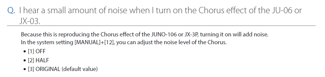

Hab gemerkt dass bei der ju06a manche presets rauschen und andere widerum garnicht. Warum wohl...?
  • #83
Erstens.... Das chorus rauschen kann man abstellen.
Zweitens... Wenn manche Presets etwas rauschen dann könnte auch etwas noise mit bei sein.
Da einfach den noise fader auf null setzen.
  • #84
Es rauscht aber ohne zu spielen. Noise tönt ja wenn man eine Taste drückt. Achso das Chorus rauschen kann man abstellen? Wusste ich garnicht.
Wenn es Rauscht ohne zu spielen dann liegt es an den Anschlüssen oder am Pult.
Chorus abstellen..... Arp taster gedrückt halten dann würfel 6 und am unteren Regler kannst das rauschen in drei Stufen einstellen.
Off... Mittel.... Voll.
Wenn ich auf off habe Rauscht bei mir nix mehr.
Da ist einiges über Menü Einstellbar.
Die meisten haben sich da extra soh'n overlay besorgt wo das besser beschriftet ist.
Sind aber alles Dinge die leicht zu merken sind.

Also ist das Chorus Rauschen eine Emulation des Originals?
  • #88
It is not a bug, it's a feature (aus dem "Roland Boutique JU-06 FAQ", das ich mal irgendwo bei Roland gefunden habe):
