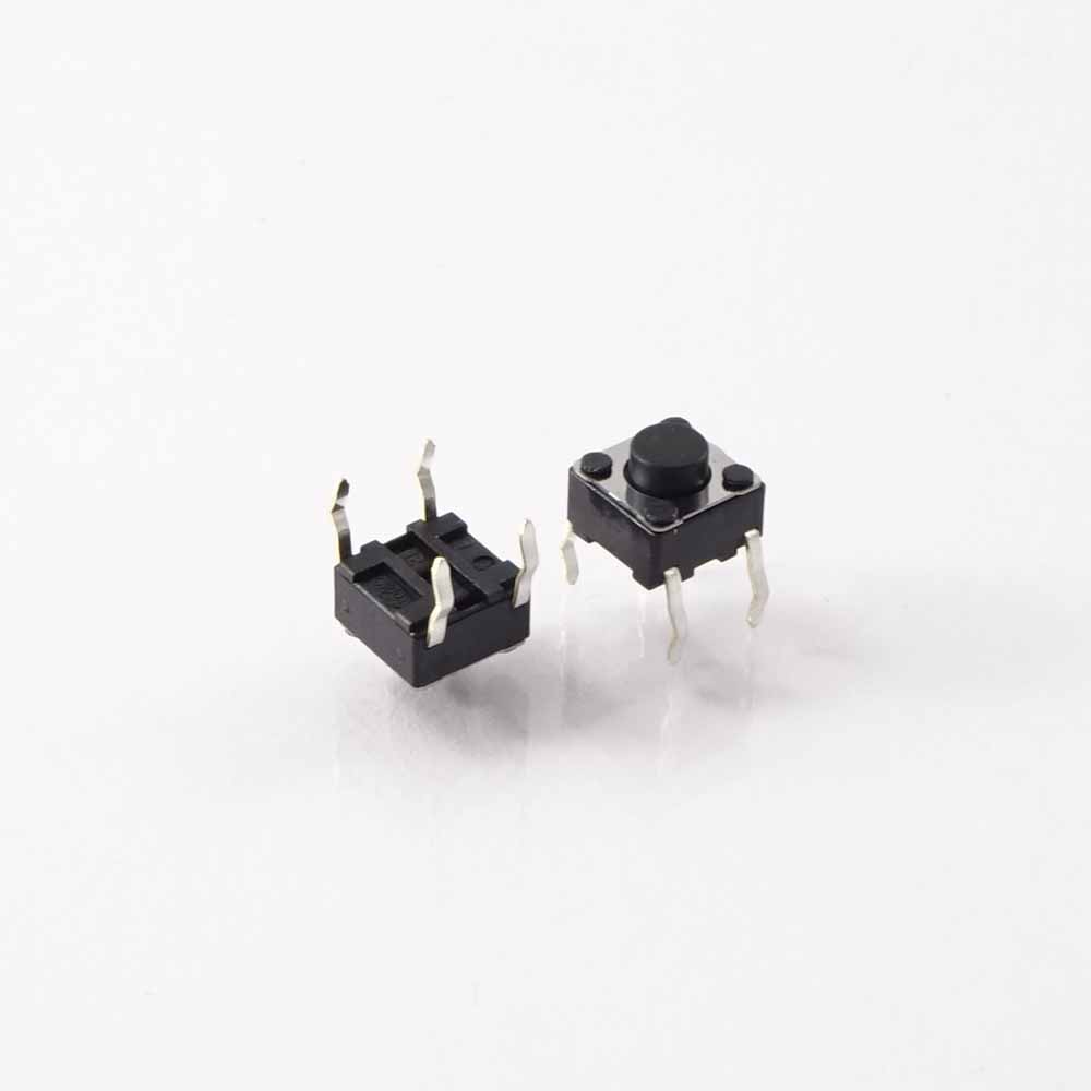

ich würde mir das mit dem Einbau (deine Anleitung) allein nicht zutrauen, aber mein Kumpel ist Elektrotechniker, der macht das. Allerdings ist es zeitaufwendig, daher neige ich dazu die teureren zu kaufen, und nur mit dem Schraubendreher ranzugehen, das geht fixer. Das mach ich auch allein. Hab im SY77 schon Laufwerke und Riemen gewechsel und auch im Kassettendeck nen Riemen usw. Da der D-50, wenn er aufgemacht wird, aber auch gleich alle Taster mitgewechselt bekommt , wird es trotzdem eine zeitlich aufwendige Geschichte, ich schätze das zeitlich so ein wie beim DW-8000. Aber den langen Weg mit Löten usw. UND die Taster, das ist dann doch schon reichlich lang. Also dann doch das Display nur schrauben und einstecken.

Die anderen Poster haben im Prinzip schon die richtigen Antworten gegeben. Beim 'Selbermachen' muß man etliche Punkte im Blick haben (Spannungsversorgung (5V beim D50), mechaniche Daten (Höhe/Breite/Dicke/Stärke, Befestigungspunkte), elektrische Verbindung (korrekt gepoltes Kabel, Hintergrundbeleuchtung etc.) Wem das liegt, der kann's selber machen, wem das nicht liegt oder sich nicht zutraut, läßt das lieber jemanden machen, der's kann.
Und wenn ich mich recht erinnere, muß man, um an das Display zu kommen, den D50 (so wie viele andere Synths auch) 'ausweiden', also das meiste an Platinen raus. Dann empfiehlt sich (meiner unmaßgeblichen Meinung nach) unbedingt auch der Tausch sämtlicher Taster.
Nix is' geiler als wenn 5 Tage nach geglückter Display-Transplantation Taster 'am zicken fangen' und man gewahr wird: da muß ich woll nochma bei... :shock:

Bei meinem D-50 reagieren einige wenige Buttons bei der Patchauswahl (Nummern) nicht mehr sofort, was denkt ihr? Tendenziell eher im Ar*** und austauschen? Oder reicht hier Kontaktspray usw.? Hat damit jemand Erfahrungen?
Hi Marcel, zur Reinigung von Taster/Potis/Encoder NIEMALS Kontaktspray nutzen, damit machst du es noch schlimmer. Lieber direkt alles durch neue Bauteile ersetzen.
Viele Grüße Frank
