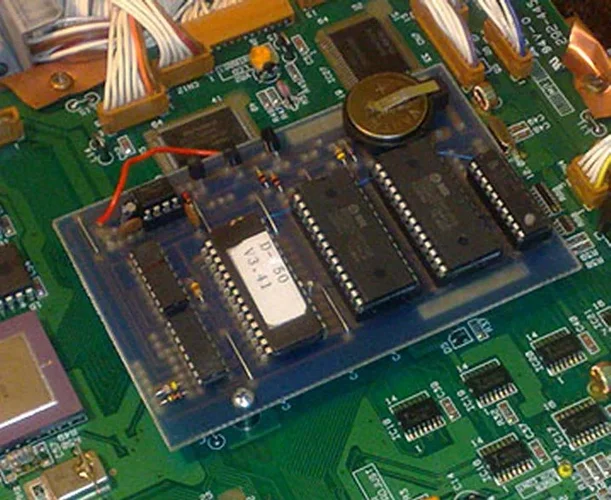

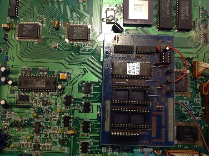

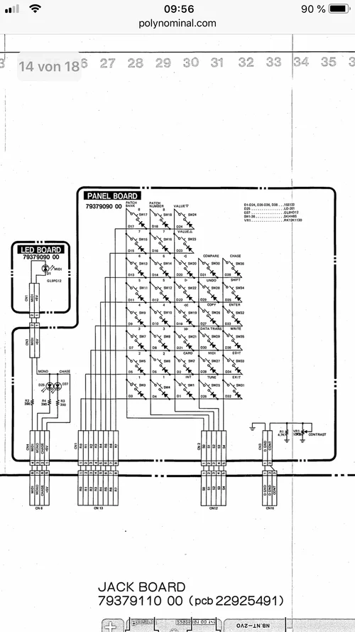

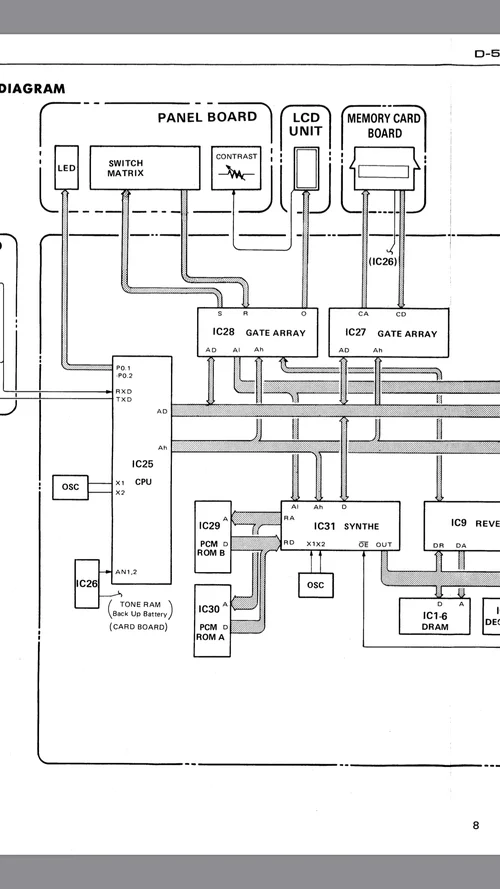

Guten Morgen aus Wien, ich habe einen D-550 erstanden funktioniert alles AUSSER:
Wenn man die Patch Number Taste 1-4 drückt, geht der Synth auf die TUNE Seite.
Wenn man dann die Patch Number 1 Drückt geht er auf die Tune Seite , drückt man dann Tune Taste ein paar mal , schaltet er dann auf Patch Number 1, Bei Patch Number 2-4, geht er auf die Tune Seite, aber hier passiert trotz mehrmaligen Tune Taste nicht zurück auf Patch Number 2-4. Hatte den Synth schon offen, habe ihn defekt gekauft, und gereinigt und Kontakte behandelt. Neue Batterie ist auch drin. Sonst funktioniert er perfekt. Habt Ihr eine Idee, dankeeeeee
