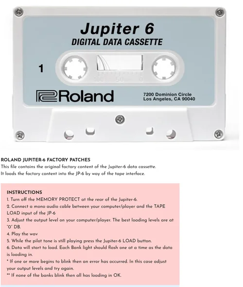

  • #647
Hat jemand da draußen einen frischen Jupiter 6 Factory Patch Tape Dump? Dauert max. 11s
  • #648
... ein gewisser "sunshine-jones" war so nett ... Danke dafür... ;-)
PS: Sofern diese Original-Wave Datei (... keine MP3 Datei ...) bei Dir nicht geht, hat Dein Jupiter 6 ein Problem.

  • #650
Wie gesagt... Der Jupiter speichert, verifiziert und lädt einwandfrei...
Nur diese Dateien nicht....
  • #651
  • Was resp. welche Dateien speichert, verifiziert und lädt er einwandfrei?
  • Welche Dateien hast Du bis jetzt ausprobiert?
  • Hast Du die Datei aus Post #648 versucht aufzuspielen?
Wenn Du hier nun eine Lösung erwartest, dann wäre es m.E. sinnvoll, dass Du mal den genauen Vorgang Deines Speicherns inkl. der von Dir verwendeten Dateien resp. der verwendeten Gerätschaften auflistest.
Eine MP3 Datei ist möglicherweise nicht unbedingt geeignet dafür.

Ich wiederhole:
In Post #648 ist die Original-Roland Factory Datei zum JP6 als *.wav hinterlegt. Sollte diese Datei mit Deinem Jupi nicht gehen,
so machst Du definitiv was falsch. Etwas Geduld und das Ausprobieren mit der richtigen Laustärke resp. Bass+Treble, ist bei den alten Synth's mit Kassetteninterface die Voraussetzung.

  • #652
Ich speichere ein paar Patches...
Dann schließe ich einen alten Roland R-09HR Fieldrecorder an und benutze nur den linken Kanal - läuft echt super.
Und ich versuche das jetzt schon ein paar Tage.
  • #655
dann stelle den Fieldrecorder so ein, dass er statt MP3 eine (*.wave) abspielt.
Wenn das nicht möglich ist, dann nimm die Datei aus Post #648 und benutze statt den Fieldrecorder den PC mit dem Audio-Ausgang Deiner Soundkarte.
Solange Wenn Du die hier schon aufgelisteten Möglichkeiten inkl. der Dateien, definitiv nicht mit einem; "NEIN, habe es versucht"; beantworten kannst, kann Dir keiner behilflich sein.
  • #656
Der Fieldrecorder funktioniert doch... mit wave oder mp3 ist dem Jupiter egal.
Ich benutze doch diese beiden Files seit Tagen schon... welche anderen könnte ich denn testen..
Ich habe doch schon all diese Tipps ausprobiert... und all deine Fragen habe ich dir auch beantwortet.
  • #659
Im ersten Post schon....
Die Tape Schnittstelle funktioniert.... ich kann speichern verifiziern und laden.... meinen Speicher. So oft ich will... geht einwandfrei.... OK?
Aber diese Sunshine Jones Dateien nimmt er nicht... egal mit was egal wie beim 100sten Versuch nicht
