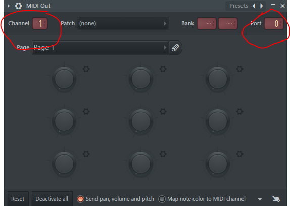

  • #1.776
vielleicht ist es wie beim virus.
der MIDIkanal steuert den synth an, der MIDI PORT steuert den part
