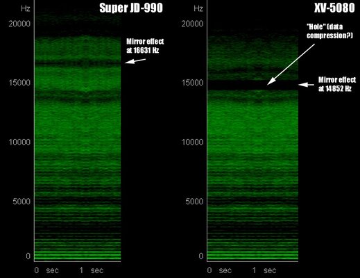

Das Sample Material ist ja 32khz. D.h. gemäß Nyquist Theorem hast Du maximal 16Khz als höchste Frequenz am analogen Ausgang, wenn ich mich nicht irre. D.h. das Ende von 15-16Khz ist rein physikalisch mit meinem gefährlich Halbwissen auch genau so zu erwarten bei dem Ausgangsmaterial.
Mathematische Theorie und von Roland realisierte Physik klaffen aber auseinander (wie bei jedem Hersteller):
Nun ich werde demnächst einen XV5080 bekommen. Das Loch will ich mal sehen, ob ich das auch habe :-)
Sehen wirst Du es bei den entsprechenden Sounds, aber ob Du es auch hören kannst, ist eine ganz andere Frage. Man sieht ja, dass das Spektrum darüber wieder ein bischen mit Aliasing angefüllt ist. Man könnte fast vermuten, dass da der Kostenfaktor eines ganz steilen Rekonstruktionsfilters und das eigentlich erwünschte Spektrum im ultrahohen Bereich in die selbe Kerbe schlagen: Roland wählt ein ganz einfaches Filter und schlägt zwei Fliegen mit einer Klappe (günstig und zusätzliche Obertöne).
