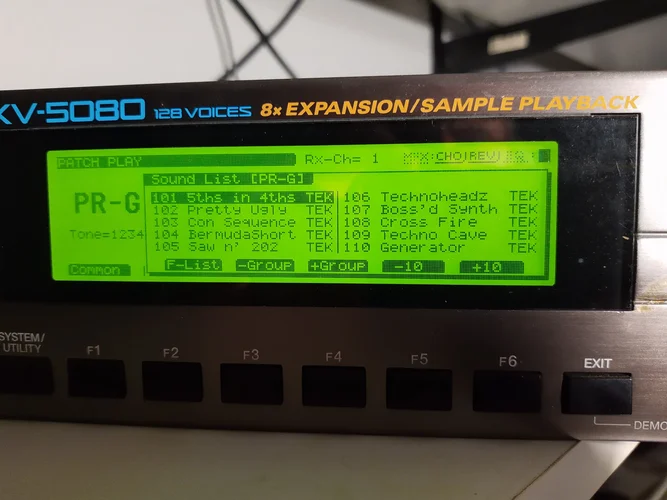

Das hier ist aus d. XV5080 Anleitung S. 19 :
Das hier steht im JV2080 Manual S. 18 :
"Performances, Patches and Rhythm Sets can bei selected from a list. By displaying a list, you can find the desired Sound more rapidly."
Ist für mich d. übersichtlere u. schnellere Suche. Valuerad drücken u. loslassen u. die Liste ist da.
Parts eines Presets direkt anwählen. Das geht auch mit d. XV5080. Ich weiss nur noch nicht ob du z.B. das folgende meinst.
Wenn nicht könntest du ja Posten wo d. im engl. 2080 manual steht.

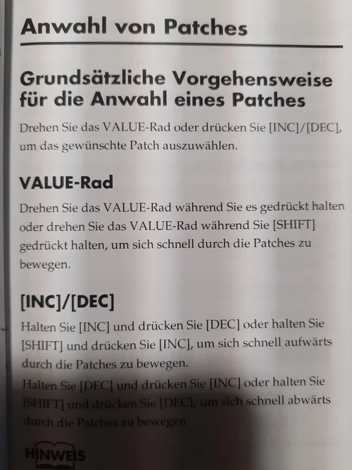

Au das tut weh, ne kann ich natürlich nicht. Es steht ja auch groß und breit neben dem Regler "(push) Soundlist". Ich bin sehr überfordert momentan. Habe schon ziemlich lange nicht mehr mit meinem 2080 editiert
und hatte den Button auch nie benutzt ,also das "Wheel" nie gedrückt und bin fälschlicherweise davon ausgegangen daß es zum schnellscrollen ist. Gut daß du aufgepasst hast und sorry :-(
Aber eins ist sicher, ich habe mir ca. 15 tolle Sounds mit dem JV gebastelt vor ca. zwo bis drei Jahren und hatte den damals schon ziemlich gut unter Kontrolle. Ich will mich in den mal wieder reinfuchsen und dann regelmässig
was machen so daß ich nicht wieder die Hälfte vergesse. Der JV ist und bleibt bei mir fester Bestandteil in meiner kleinen Soundbasis.

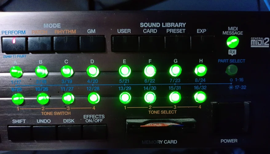

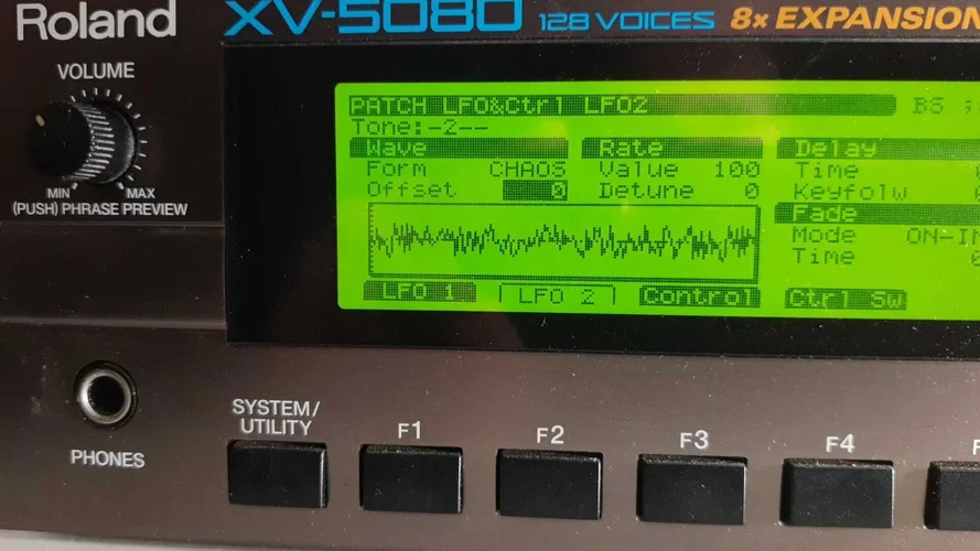

"Ich bin ja ein großer Fan dieser aktiv leuchtenden Fuoreszenzanzeigen wie im JV-1080. Die fetzen und sind immer gut lesbar und haben hervorragenden Kontrast und reagieren schnell. XV bietet nur Hintergrundbeleuchtete LCDs, die spürbar weniger Kontrast liefern. PS: Hat der XV-5080 nicht sogar 3 MFX-Prozessoren - mir war so ?!"

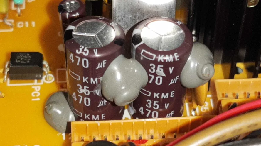

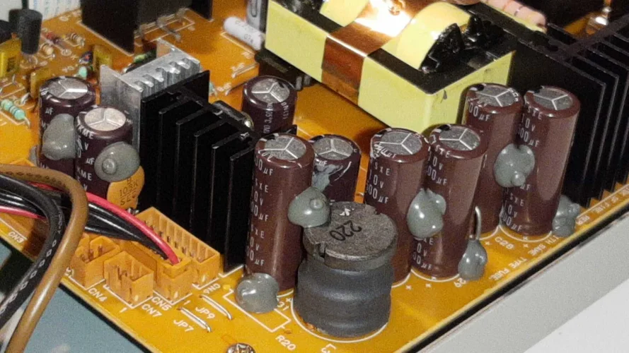

  • #110
Ich seh da nichts kaputtes an der Hardware. Alle Elkos sind flach und nicht gewölbt. Das 'Auslaufen' spielt auf die grauen 'Tropfen' an den Elkos an? Für mich sieht das nicht nach einem Ausgelaufenem Bauteil aus, sondern nach einer künstlichen Klebebefestigung. Man erkennt ja noch den Nippel, von wo aus mit einer feinen Düse der Kleber aufgetragen wurde. Ich könnte mir vorstellen, dass das schlicht eine mechanische Sicherung der Bauteile gegen Erschütterungen ist.

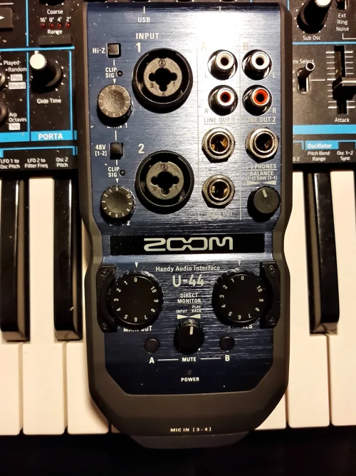

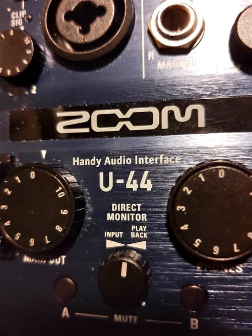

Ich bin ja bis jetzt nicht so d. Elektronikbastler, ich würde nicht versuchen mit z.B. einem Lötkolben bei so einem Gerät was zu reparieren. Aber ich hab schon einige Geräte geöffnet u. sowas noch nicht gesehen. So eine (für mich) extreme Sicherung von Bauteilen. Im ersten Moment dachte ich da stimmt was nicht.
Das war dieses MIDI-Interface:
Das funktioniert ansonsten problemlos mit Win 11.
Die Win11 Driver sind installiert.

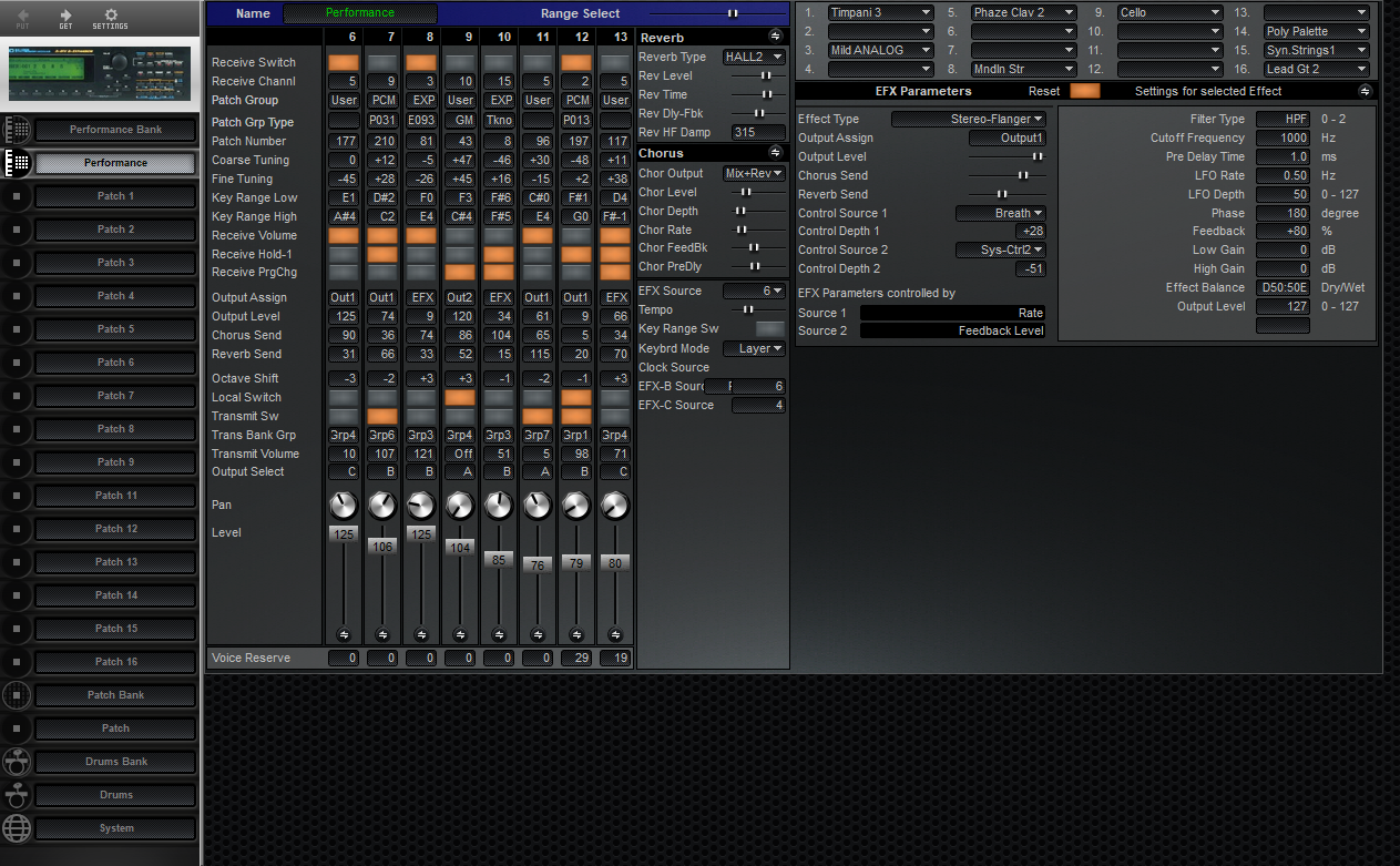

Als Software Alternativen gibt's den Universal Editor/Librarian "Midi Quest", der hat auch die JV Serie in der Liste. Das GUI ist aber ein wenig spartanisch und Universal, nicht so auf den jeweiligen Synth zugeschnitten.
Midi Quest:
Oder den kostenlosen JV-XP Editor als Teil vom CTRLR Universal Editor. Mag ich von der Oberfläche mehr als den oberen, der ist aber ab und zu mal verbugt. Ist schon ein Paar Jahre als ich den benutzt habe, vielleicht ist es jetzt besser.
CTRLR / JV-XP Editor:
