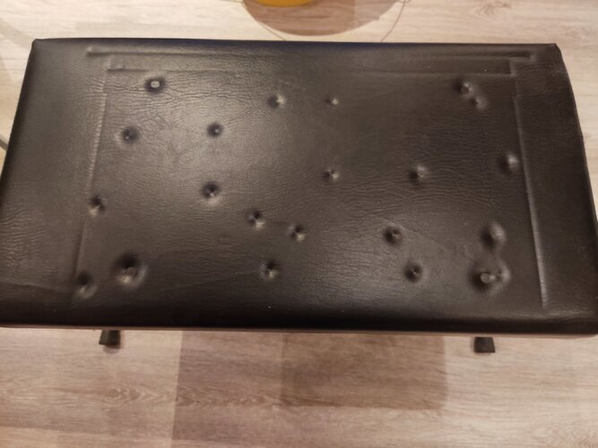

  • #506
Jeder, der sich schon mal die Frage stellte, welchen Eindruck ein JV 1080 denn nun hinterlässt, findet hier die definitive Antwort:
Das ist ein günstiger Pianohocker, der den guten Rompler für das letzte halbe Jahr Huckepack tragen musste...
M.i.a.u.: horacewimp, Miks, JohnMac und eine weitere Person
