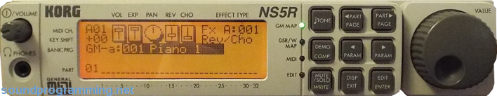

..und dann (1997) folgte noch ein weiteres 9,5" Modul -> NX5R / NS5R:
Ein N364 (quasi) im kleinen 9,5" Gehäuse verpackt. Der NX5R kann etwas mehr als der weiße NS5R, was ebenfalls dieser Liste zu entnehmen ist..
