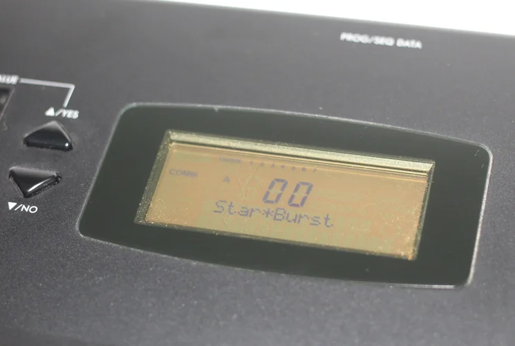

  • #156
So nach viel Training mit der Heißluftlötstation habe ich mich gestern an die Hirn-OP bei meinem Korg X3 gewagt. Zuerst mal die Hintergrundbeleuchtung gewechselt, neuen Riemen für das Diskettenlaufwerk, neue Batterie und dann kamen die ELKOs dran. Sah ganz gut aus, dann noch einmal drüber geschlafen, Leiterplatte früh nochmal mit frischen Augen auf Probleme gecheckt, nix gefunden. Zusammengebaut und dann kam der spannende Moment: Power On - und was soll ich sagen? Ich hatte leichtes Pipi in den Augen. Mein geliebter X3 lebt wieder und klingt wieder richtig satt, ich hab sogar das Gefühl, frischer wie eh und je .. das ist soooooo geil, was für ein Freudentag! Darauf werde ich mir heute mal ein Gläschen gönnen. Und das trinke ich auch auf Dich und Deine Gesundheit, mein lieber SerErris. FETTES, FETTES DANKE! - für Deine Mühe, Hilfe und Geduld. Wie gesagt: Wenn ich bei Dir in der Nähe bin, dann gehn ma einen auf meine Kappe picheln. :) Viele Grüße, Dirk

Wer "Star*Burst nicht kennt, hat vieles verpennt. 😜
M.i.a.u.: Xsample und Pepe
  • #160
"Star*Burst" ist das "Universe" des X3 und X5(D).
M.i.a.u.: rauschwerk, Xsample und Synth
