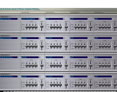

Ich komm da mit dem Aftertouch nicht klar. Wo und wie stellt man den denn da im Patch-Mode ein? Finde nur unter Patch->Control über die Control-Matrix einen Weg Aftertouch zu einzustellen als einen von 4 CC-Controllern. Aber das gilt dann nur global für ein Patch. Für mein aktuelles Patch, das reagiert mit Cutoff und Level auf Aftertouch, aber ich finde nirgends die hinterlegte Einstellung am Gerät dazu, welche dieses Verhalten begründet.
Am JV-90 kann ich unter Patch->Edit->Control für jeden Partial eines Patches genau festlegen, wie der Aftertouch agieren soll. Z.B. Cuttoff ⬆ + Resonanz ⬆ für Partial 1 und Cutoff ⬆ + Level ⬇ für Partial 2, jeweils eingestellt wie stark wirkend. Diese Option finde ich im XV-3080 leider nicht.
Alleine darüber kann man doch ne ganze Menge an kreativer Klangformung direkt über die Klaviatur vornehmen.
  • #362
Du kannst in der (kleinen) Mod-Matrix doch auch einstellen für welches Partial/Element die Regelung On/Off ist. Wenn Du verschiedene Einstellungen haben willst könntest Du noch einen zweiten Slot nehmen. Ich finde die Möglichkeiten garnicht so schlecht, man kann ja auch z.B. FX oder FM-Amount modulieren.
P.S. O.K. ich habe einen 5080 vielleicht kann der mehr ?
  • #363

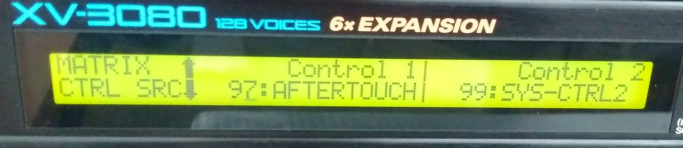

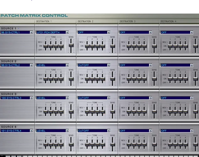

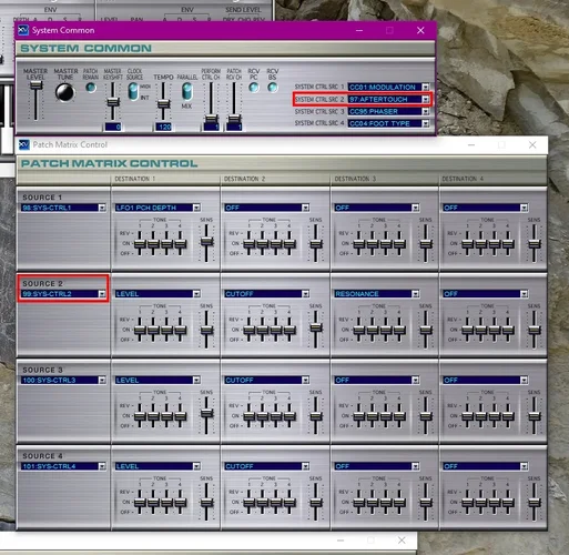

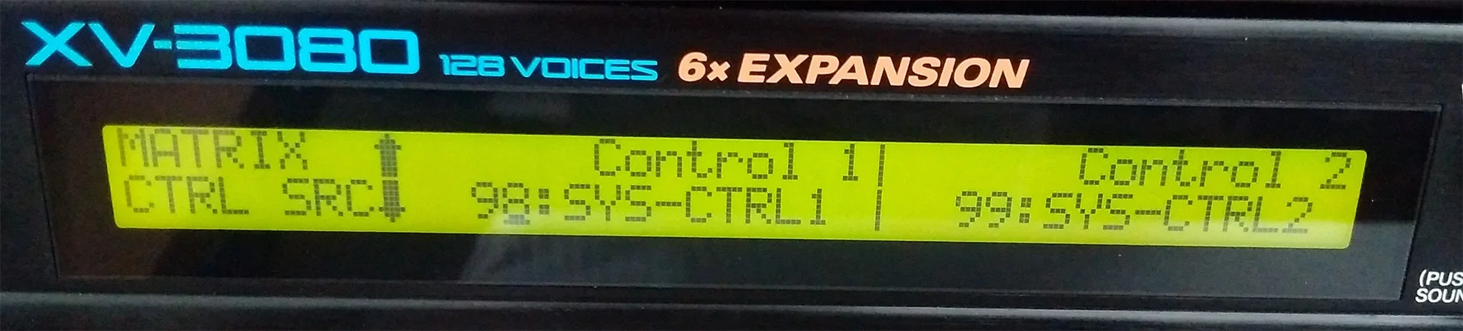

Ich glaub ich hab die Einstellung gefunden. Unter Patch-->Control->Matrix-Control beschreibt 'Dest:Sns+Tone' den numerischen Wert und die Tone-Auswahl über ein 'o'. Es ist etwas blöd beschrieben im Handbuch und auch am Gerät selbst wird einem das nicht gleich offensichtlich, dass 'oooo' Tone1-4 sind. Können die da nicht einfach '1234' hinschreiben?!)
Aber es erklärt sich noch immer nicht, warum mein Patch auf Aftertouch reagiert, wenngleich CC95-AT garnicht als Controller angegeben ist, sondern nur die 4 System-Controller CC98,99,100,101 (SYS-CTRL1...4).
so sieht's aus:
so hätte ich's erwartet:

Ahhh unter System->Control (in der Software unter 'System-Common') finde ich dass der Controller2 auf Aftertouch gestellt ist:
Soweit so klar. THX dann mal.
Jetzt, wo die DAW wieder richitg läuft auf dem Deskop kann ich endlich auch die Sequenzierung daran vornehmen. Demzufolge auch die Programmierung mit der Software. Das Patch wurde noch am Gerät selbst eingestellt, was ja auch nicht schaden kann, wenn man das mal durchexerziert hat. Was mich am XV-5080 gereizt hätte wären in erster Linie die drei MFX-Prozessoren, der XV-3080 hat nur einen davon.
Und wie ist das mit dem Performance-Modus? Da wird die Aftertouch-Steuerung aus dem Patch übernommen, individuell für jeden Part einer Performance?

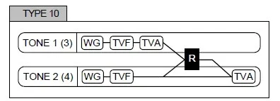

So richtig spannend wird die Sache erst wenn du zu den Structures Ringmod/Boost kommst ;)
  • #375
Schön, dass du das ansprichst, wieder so ein Ding das mich derzeit noch überfordert.
In meinem aktuellen Patch hab ich die Tones 1&2 über die Structure 10
miteinander verbunden. Aber das Ergebnis ist etwas komisch. Es ist erstmal sehr leise und ich bin noch nicht hintergestiegen, wie welche Änderungen an den Hüllkurven welches Tones welche Klangänderungen zur Folge haben. Die anderen Structures führen zu Ergebnissen, die kaum noch zu hören waren, weil zu leise. Offenbar muss ich da mich mal intensiver mit dem Thema Wellenüberlagerungen befassen. Das hab ich ja oft genug im Studium gemacht ;-)
Wenn man sich richtig Mühe gibt bei der Patch-Erstellung kann man doch sehr sehr interessante Sachen herausbekommen, die alles andere als von der Stange sind. Nur ist die Frage ob sich der Aufwand lohnt. Wenn ich mir hier aber meine ganz eigenen Klangwelten schaffen kann, die ich sonst nirgendwo höre, spricht doch einiges für diese coolen mittlerweile doch recht betagten Rompler.
Vllt schaffe ich es ja mal das WE über 'n kleinen Teaser zu basteln, wo die Patch-Reise hingeht.

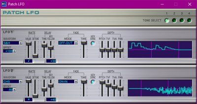

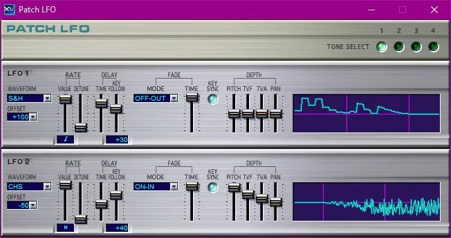

Mich plagen noch ein paar Feinheiten am Sound. Z.B. Ein Flächensound, ich glaube eine String-Wellenform, wird durch einen LFO hinsichtlich des Cutoff moduliert. Eine langsame Sinusschwingung lässt den Filter öffnen, dabei kommt es zum Übersteuern, nicht im physikalischen Sinne, mit dem Pegel ist alles in Ordnung, aber der Sound fängt an zu klirren/rauschen - tw. schrecklich anzuhören. Ich konnte mich über den Umweg des TVA-Bias behelfen, in dem ich ab C4 die Töne um den Wert -30 absenke. Ist dass ein Resonanz-Problem? Die stand auf 45 und was gab eine Velocity-Resonanz, wie auch eine Velocity-Sensitivität des Filters allgemein und wenn ich mich nicht irre glaube ich auch ein Velocity-Cutoff.
Tja - da sind die Schritte anfangs nur sehr klein, die einen weiterbringen. Aber wenn man das Prinzip erstmal verstanden hat, dürfte es auch schneller gehen.

Wenn man viel mit Filtern im Zusammenspiel mit der Ringmod macht, bietet es sich an mit Keyfollow zu arbeiten, geht von der Vorgehensweise ein wenig Richtung Filter-Selbstoszillation.
