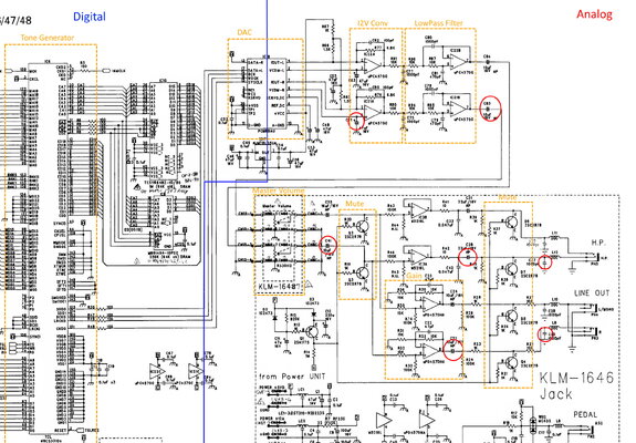

ich habe mir das jetzt mal angehört und komme zu folgender Analyse:
1. Das Rauschen auf dem rechten Kanal ist permanent. Das heißt es ist nichts nach einem Sound
2. Das Rauschen klingt fast so, wie eine digitale Einstreuung in das Analoge signal ... (wie bei einem alten 8-Bit Computer, wo man auch die Chips im Soundausgang hören konnte).
Wenn ich mir den Schaltplan angucke (btw. Service Manual ist Pflicht hier https://www.synthxl.com/wp-content/uploads/2017/12/Korg-X3-service-manual.pdf) und mir speziell das angucke, wo Audio rauskommt, dann würde ich vermuten das die Elkos in der Analogen Section nicht mehr korrekt laut Spec funktionieren.
Analyse (vermutungen im Moment)
1. Kein Problem im TCL (dem großen Chip, der alle Digitale Tonverarbeitung macht).
2. Kein Problem im DAC selber
3. Das Problem liegt im Analogen Teil
4. Ich vermute daß wir es mit einem defekten Elko zu tun haben - die rot markierten im Bild sind die die für den rechten Teil in Frage kommen.
5. Wenn es auch auf Headphones so rauskommt, dann ist es im oberen Teil zu finden, (I2V oder LPF) (Mainboard KLM-1645-3)
6. Wenn es nur auf LineOut ist, dann ist es im unteren Teil zu finden. (Master, Gain) (Jack Panel KLM-1646)
Fragen:
1. Ist das Problem auf Headphones und Line ?
2. Verändert sich das Problem nach dem Einschalten? (im beigefügten Audio klingt es so, als ob sich das Aufbaut (so ein hoher pitch und ein Rauschen, was immer mehr wird).
3. Kann es evtl auch am Einfang von der Aufnahme Chain liegen? Hier mal einfach die beiden Ausgänge verteilen und schauen, ob das Problem mitwandert. Evtl. ist es gar nichts am X3, sondern Kabel oder Eingangs Problem.
Beschreibung Schaltplan Anmerkungen:
1. Ich habe den Digitalen Teil der Audioerzeugung und den Analogen Teil markiert.
2. Die verschiedenen Sektionen sind mit orangen Kästen markiert
3. Die Elkos die hier in Frage kommen sind rot markiert.
Weitere Analysemöglichkeiten.
1. Reinen Sinuston erzeugen - ohne irgendwelche Filter etc in der digitalen Domain.
2. Oszilloskop anschließen und jeweils nach den Elkos messen, ob das Rauschen zu sehen ist. Das kann man an einer Sinuskurve sehr gut sehen. Vergleichen linker und rechter Kanal (bissl Rauschen ist immer da).
Dummerweise ist der letzte Teil recht aufwändig, da man ja erstmal das Ding auseinandernehmen muß um an das Mainboard zu kommen und dann gleichzeitig Messen und einen Ton spielen muß. Geht vermutlich am besten via MIDI.

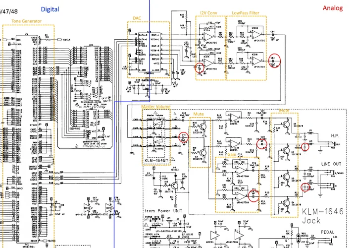

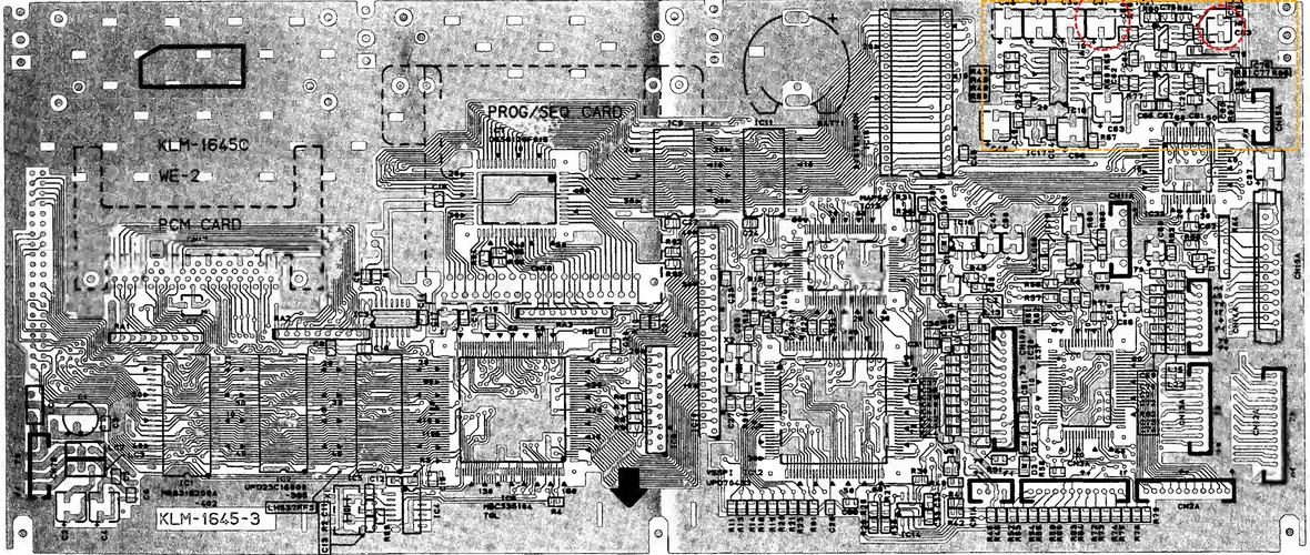

Okay, wenn es auf beiden Kanälen ist, dann sitzt es auf dem Mainboard hinter dem DAC (IC18).
Oben rechts im Bild ist die Sektion. Die beiden Elkos habe ich markiert. Wenn Du mal ein Bild vom Mainboard machen kannst (wie rum das eingebaut ist, ganzes Mainboard) und dann noch ein Zoom* auf diesen Bereich, dann kann ich das in dem Bild auch markieren, welche das sind.
Ich kann auch Messpunkte für Oszilloskop einmalen, wo man messen kann um das weiter einzugrenzen.
Dummerweise ist das hier in der Sektion alles SMD ... ich vermute auch die Elkos ...

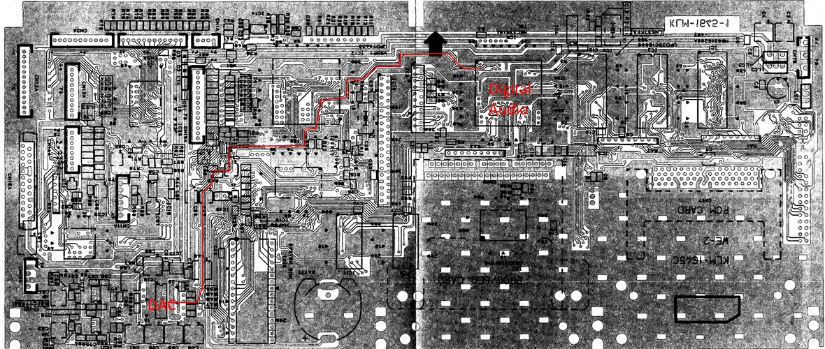

Ich habe mir die Frage gestellt, wi denn die Sektion da rechts oben wohl an den Audio Chip angeschlossen ist ... Der weg ist echt recht weit.
Glücklicherweise ist das alles in der digitalen Domain, das heißt das Signal kann man einfach über die Distanz transportieren ..
Der Audiochip ist in der Grafik oben in unten in der Mitte links neben dem schwarzen Pfeil.
Wenn man sich das Gewühl von Leiterbahnen und Komponenten anschaut, dann kommen einem da schon Fragezeichen ...
So geht es aber (auf der Rückseite):

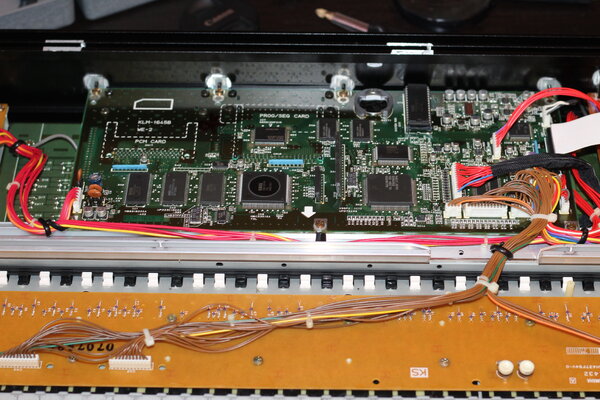

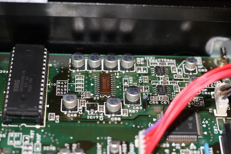

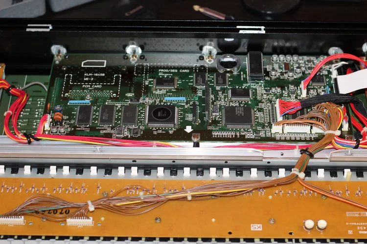

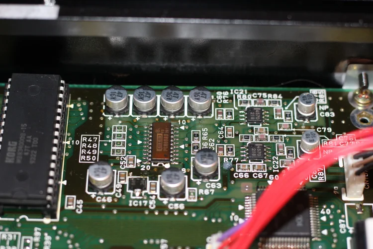

So .. nun habe ich die X3 wieder aufgeschraubt. An den PCB kommt man gut hin und ich muss ihn eh runternehmen, wenn ich die Hintergrundbeleuchtung tauschen will. Das wird dann gleich ein Abwasch. Ich bin frohen Mutes, dass Du da im richtigen Bereich unterwegs bist: Den C63 hat es wohl voll entschärft oder? Sieht oben aufgebläht aus. Scheinbar hat der sich richtig auf den PCB ausgekotzt (Klecks bei R77, Leiterbahn schon angegriffen?).
  • #130
Ja, C63 sieht nicht gut aus und auch C83 (der kleinere oben rechts) sieht auf dem Foto auch nicht so ganz richtig aus, kann aber auch ne Spiegelung sein.
Die Leiterbahn solltest Du auch gleich richten (sauber machen, dann falls notwendig eine Überbrückung von IC22 Pin4 (unten links) bis zum VIA (der Lötpunkt under dem Schaden) und das ist sicher gefixt. Das ist aber evtl nicht notwendig, weil da Lötstopp über der Leiterbahn ist und die evtl. das schlimmste noch verhindert hat.
Ansonsten würde ich gleich alle Elkos tauschen. Die sind auch als SMD nicht besonders schwer zu löten. Das Auslöten ist etwas schwieriger, weil man da normalerweise eine Heißluft Pistole braucht (macht auch das einlöten deutlich einfacher).
Achtung C83 und C80 sind bipolar Kondensatoren. Da kann man keine normalen Elkos einbauen, die gehen kaputt, bzw. lassen die Wechselspannung dann nicht durch (was auch nicht gut für den Sound ist).
Der hier z.B. passt:
Die anderen sind diese hier:
M.i.a.u.: Xsample

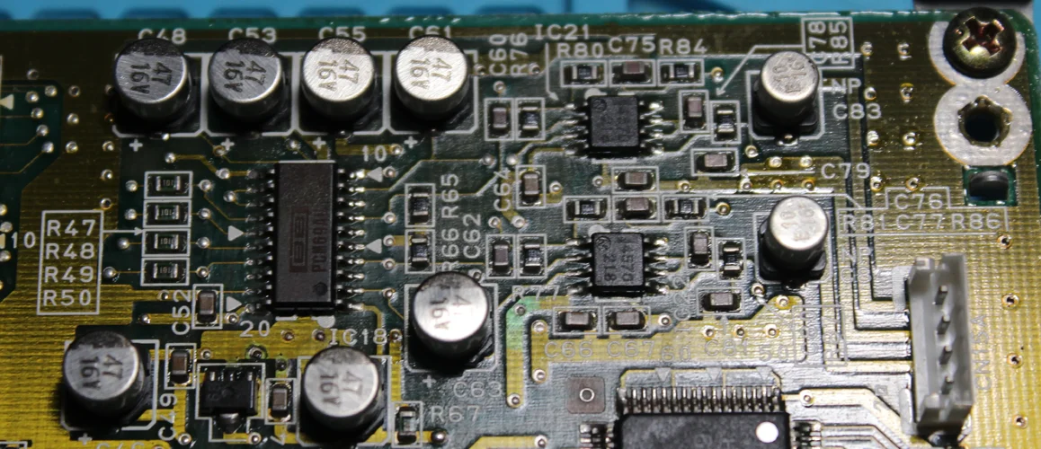

So .. PCB ist ausgebaut. Ich habe mal die Stelle mit der Elkokotze bereinigt. Die Leiterbahn scheint nicht beschädigt zu sein oder? Was spricht dagegen erstmal nur die 47er zu wechseln und die beiden Bipolaren drin zu lassen?

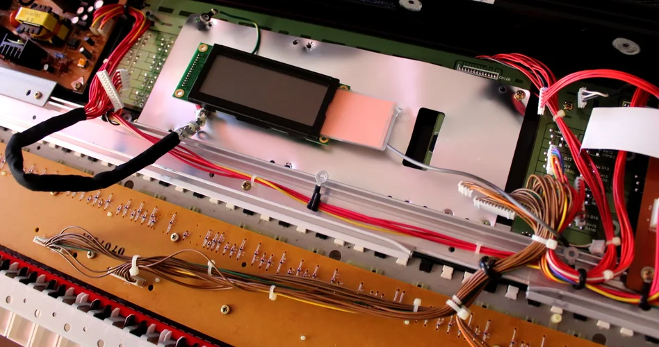

So ... wo ich die Korg X3 schonmal auf habe, wird auch gleich das Backlight gewechselt. Nette Anekdote mit einem Ebayhändler: Habt Ihr auch das Backlight für die Korg X3 da? Ja, aber nur in rosa/weiß. Ich: Öhm, wie sieht das denn aus? So plüschipartypinkypoppi oder eher dezent? Das ist doch eher weiß, blau, grün oder? Habt ihr mal ein Bild davon? Nein. Naja egal, ich hatte da über Nacht eine Vision, das könnte passen und bestellt. Nun baue ich das Backlight aus ... und siehe da >>> das Orignal ist in rosa/weiß ......... ich war mal so freundlich und habe dem Ebayhändler für den Fall der Fälle wie mich, das Bild geschickt. Sachen gibts.
Weiter links neben dem C63 sieht es auch noch so aus, als ob die Bahnen gereinigt werden müssten. An den Lötaugen da sind die auch so grün und müssten eigentlich gelb sein.
Wenn ich Du wäre würde ich das mal messen, an welcher Baugruppe genau das Rauschen da reinkommt. Dann weißt Du genau was Du tauschen musst. Ansonsten kann ich nur sagen: Die zwei weiteren Kondensatoren machen den Kohl jetzt auch nicht mehr Fett und tauschen, wenn sie doch getauscht werden müssen ist sicher auch blöd.
Ich würde im Übrigen auch gleich alle auf dem Plug board tauschen. Elkos gehen alle früher oder später kaputt und das Ding ist schon ein bissl in die Jahre gekommen ... fast 30 Jahre alt das Ding. Da muss man quasi jederzeit damit rechnen daß einem die Elkos um die Ohren fliegen, wenn man die Spannung anlegt.
