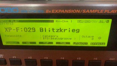

von diesem zweifelhaften preset namen mal abgesehen bin ich absolut verliebt in den 5080 meines nachbarn.. werd ich ihm wohl abnehmen muessen. incl 3 expansions
werd jetzt mal den roland xv editor testen, oder werden hier alternativen empfohlen?

wohl alles war aber nachdem ich mal 2 min versucht hab nur sowas einfaches wie die envelopes eines presets zu veraendern steigt bei mir die vermutung das ich das teil wirklich nur als reine preset-schleuder benutzen werd. LCD-menues sind einfach nix fuer mich... drehregler oder n touchscreen oder ne maus muss es sein.
ich muss ca 6-8 tasten druecken um zb einfach nur die VCA release zeit zu editieren... IN-AK-ZEP-TA-BEL ?
  • #351
Für die XV-Modelle gibt es doch einen komfortablen Software-Editor von Roland selbst. Der läuft auch noch unter Win10. Da ist der Parameter dann nur ein oder zwei Mausklicks entfernt. Ich finde den Ansatz mit den Presets ganz gut, so hat man erstmal eine Basis auf der man aufbauen kann. Was fehlt ist eine INIT-Funktion zum Erstellen eines 'patch from scratch'.

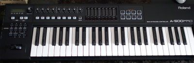

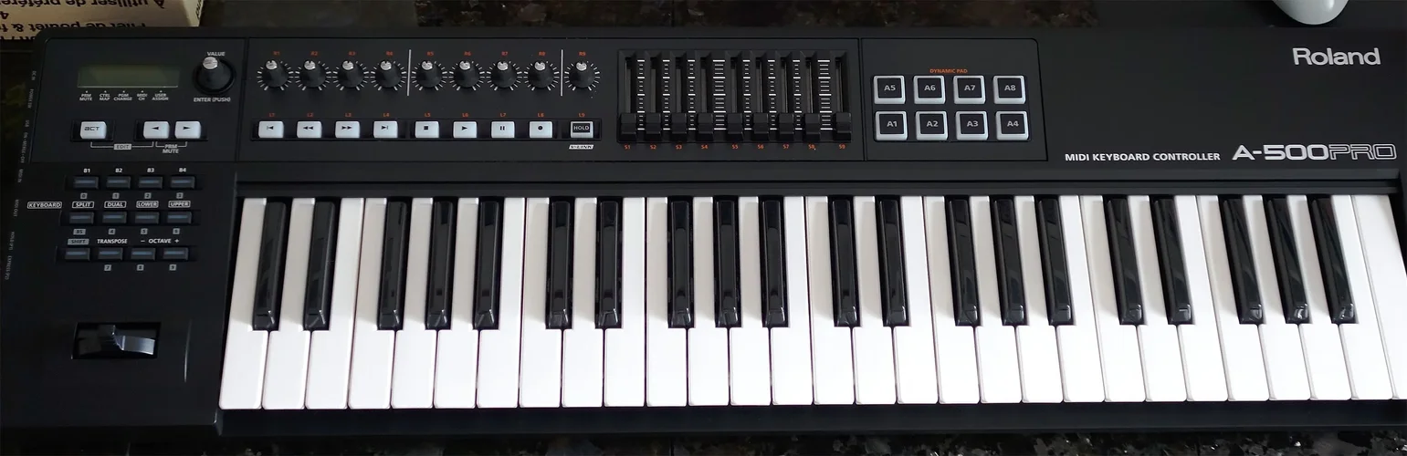

N Kleiner Nachtrach noch zum Thema Aftertouch, der ja bei vielen alten Geräten immer mal wieder ein Thema ist. Heute hab ich mir das A-500Pro neu gekauft und stelle fest, dass der Aftertouch genauso 'gut' funktioniert wie beim JV-90 (BJ 1993). Da ist kaum ein Unterschied auszumachen in der Sensitivität dieser Funktion. Beim D-50 ist er quasi hinüber, aber der JV-90 scheint wohl 25 Jahre im Tiefschlaf gelegen zu haben ohne dass es dem Aftertouch zu Leibe ging. Das finde ich gut :) Bis auf die fehlenden CC-Steuerungsmöglichkeiten eines modernen Keyboards macht der JV-90 mit seiner 76er Tastatur eine hervorragende Masterkeyboardfigur!
EDIT: Das A-Pro kann wie es aussieht wohl auch die Fader und Potis mit SysEx-Strings belegt werden. Das wäre natürlich für die Ansteuerung alter Rompler zur Live-Klangformung genial. Da ha ich ja wieder ein richtig schönes Spielzeug gefunden ;-)
