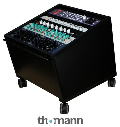

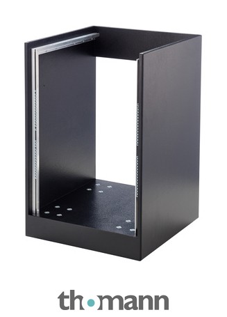

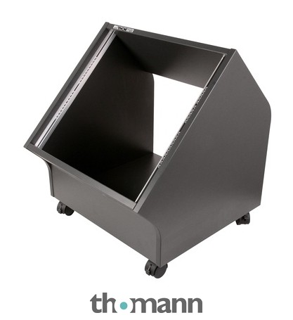

Mein XV5080 steht in einer Ecke auf dem Boden. Für einen Wechsel der User-Bank via Karte muß ich mich tatsächlich davor auf den Bauch legen - das ist so etwas von nervig. An soundbasteln ist da überhaupt nicht zu denken - halbwegs geht es ja mit dem Editor, aber manches geht eigentlich nur am Gerät bzw. besser dort. Auf jeden Fall kenne ich seitdem sehr genau den Unterschied zwischen Rack-Gerät und Desktop. Eigentlich geht bei mir nur zweiteres.
Gibt es eigentlich eine Halterung in die man ein solches Rackgerät so reinbauen kann daß das Display nach oben schaut ?

Gegenfrage : Kennt den keiner eine geeignete Halterung um das Teil aufrecht hinzustellen.
M.i.a.u.: stefko303 und Henk Reisen
  • #297
Ungeachtet der Preise - sowas in der Art vielleicht? Evtl. auch als Anregung geeignet...?
