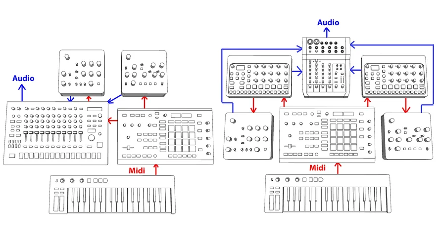

Kann man den Midi Out bei der TR-8S als Midi Through konfigurieren und somit einen Synth dahinter klemmen und von einem anderen Gerät, welches über den Midi In sowohl die TR-8S als dann auch den Synth dahinter am Midi Out ansteuern kann?
Im Moment sieht mein Setup so aus...
Arturia Keystep -> Toraiz Squid Midi In
Toraiz Squid Midi Out 1 -> Model:Samples -> Waldorf Rocket oder MAM MB33
Toraiz Squid Midi Out 2 -> Model:Cycles -> Waldorf Streichfett
Würde jetzt gerne die TR-8S anstelle des Model:Samples oder Cycles ins Setup einbauen wenn das dann mit dem Midi-Setup geht.
  • #1.077
jo, das geht. geht auch mit MIDI-Signalen aus dem Rechner, wenn die TR8s über USB angeschlossen wird. Also aus der DAW via USB an die TR8s und dann weiter raus via MIDI an einen Synth.
  • #1.078
Jo, Danke. Ich benutze keine DAW oder USB, von daher eben die MIDI-In und MIDI-Thru Frage.
Der TR-8S ersetzt dann die Model:Samples und Cycles und ich kann mir auch den Mixer sparen, da ich ja das Audio-Signal von meinen Synths über die Ext-In einspeisen und dirket auf der TR-8S abmischen kann. Als Bonus kann ich sogar noch Effekte hinzufügen bei Bedarf.
Links: neues Setup mit TR-8S - Rechts: mein derzeitiges Setup.
  • #1.079
glaube du kannst im Menu einstellen Sync via MIDI in dann gibt er das Eingangstempo am out wieder raus
  • #1.080
Jo, im Benutzerhandbuch (PDF von der Roland-Seite) steht da leider zu dem ganzen Thema nichts, was ich recht ärgerlich finde. Da steht eben nicht mal drin, ob man den Midi Out als Midi Thru einstellen kann.
Auf dem Toraiz Squid kann ich eben schön die kompletten Projekte erstellen und speichern und nutze alle anderen Geräte eben nur als Instrumente, die vom Squid mit den Sequenzen gefüttert werden. Mit dem Keystep kann ich vor allem auch alle Geräte Live spielen und direkt als Pattern speichern, je nachdem welchen Track ich gerade auf dem Squid aktiv gestellt habe.
Deswegen muß das eben alles mit dem Squid als zentrales Gerät funktionieren, da mir das am meisten Möglichkeiten für Live-Performance ermöglicht.
