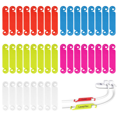

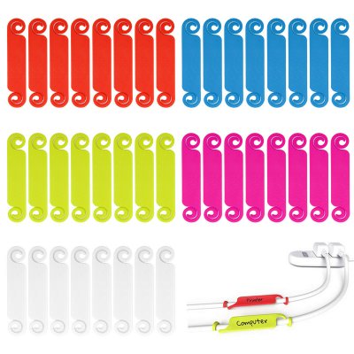

Ich suche seid jahren nach dem richtigen system...
Diese klebesachen finde ich nicht akzeptabel.
Das ist das beste was ich bisher gefunden habe: Kann man - glaube ich - beidseitig benutzen! 12,- 40x
Wenn jemand noch andere vorschläge hat...

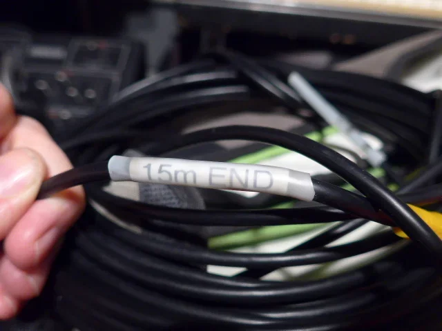

Für Festinstallations-Sachen benutze ich Brother P-Touch beschriftungen auf dem Steckergehäuse oder Kabelmantel (klebt zwar leicht, löst aber Kabel nicht an) und überziehe das Steckergehäuse dann mit klarem Schrumpfschlauch. Der Schrumpfschlauch kann mit einem scharfen Bastelmesser problemlos (und rückstandsfrei) entfernt werden. Lösungen wie die oben verhindern, dass man Kabel aus einem "Wust" von anderen Kabeln rausziehen kann.
Für alles was nicht festinstalliert ist muss Farbkodierung genügen.
Wenn die Markierung nicht dauerhaft sein muss, schreibe ich die Markierung zweimal auf Brother und kleb das als Fähnchen um das Kabel.
MIDI-Kabel habe ich nach Länge mit ein, zwei oder drei Ringen Kabelbinder markiert.
Beispiel für beides:
Da die Bänder ja 'mit Hitzeeinwirkung' beschriftet werden - bleiben die echt so oder schlagen die bei zuviel Wärmezufuhr nicht (teilweise) in schwarz um...?

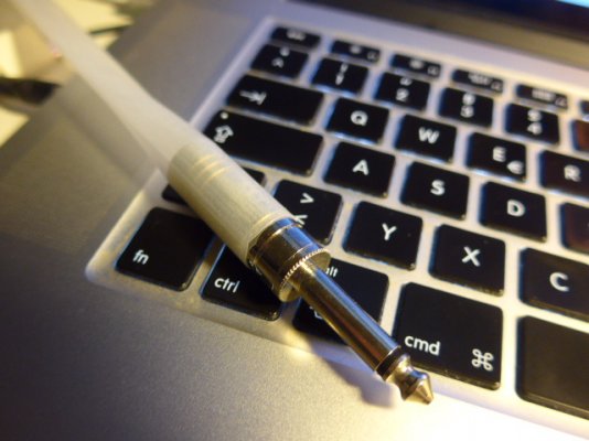

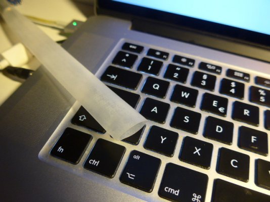

Was machst du denn bei kabeln MIT steckern dran!? Bzw wie kommst du mit dem Schrumpflauch über den stecker!?
Das Kabel auf dem Foto hat zB dicke Cinch-Stecker dran. Der rohe Schrumpfschlauch sieht so aus:
Der passt auch noch über einen normalen Klinken stecker:

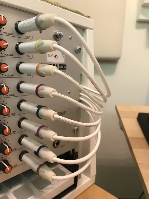

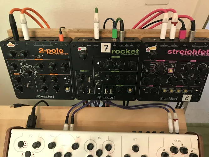

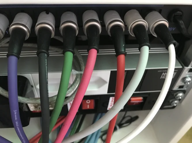

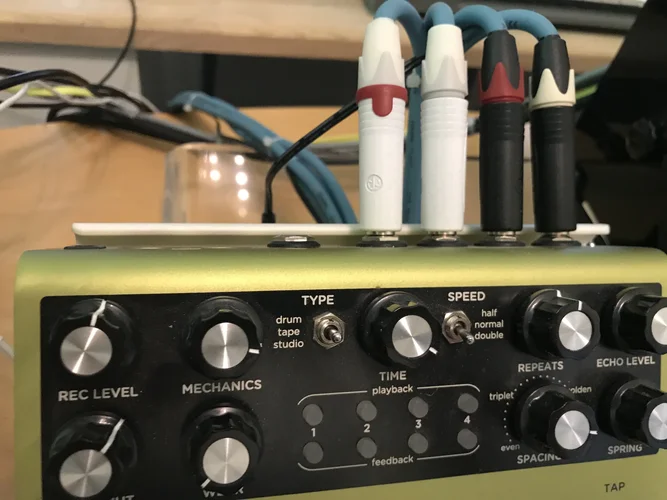

Ich benutze für jedes Gerät eine eigene Kabelfarbe,
Streichfett pink, rocket grün, Vermona DRM weiss usw.
Eingänge haben einen weissen Stecker, Ausgänge einen Schwarzen/Silbernen.
Rechts ist am Stecker rot markiert.
Bei mehr als 2 Ausgängen wird es dann recht bunt...

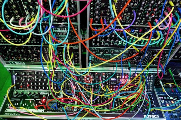

2020-134 Eurorack 01.jpgIch nutze am Modularsystem breite Kabelbinder, die ich mit dann mit einem P-Touch beschrifte.
Ansonsten farbige Kabel.

Das gefällt mir =)
Ich mache es ähnlich, aber bei weitem nicht so übersichtlich.

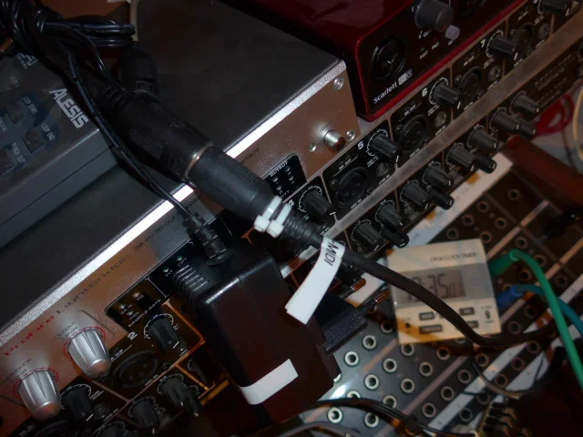

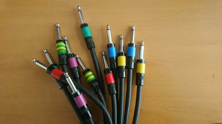

Ich kaufte mir mehrere gleiche Kabel und Isolierbänder in versch. Farben.
So hat jedes Kabel seine eigene Farbe. Falls es nicht ausreichen sollte, werden sie doppelt beklebt.

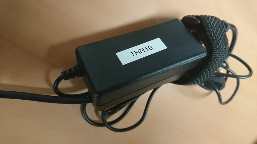

Ansonsten habe ich einen Labeldrucker von Dymo, mit dem ich jedes Netzteil beschrifte.
Bei diesem ist es zwar nicht direkt am Stecker, aber damit komme ich zurecht.
Das bedeutet, Deine Kabel haben üblicherweise einen weissen Stecker auf der einen Seite, und einen schwarzen auf der anderen? (Man verbindet ja üblicherweise einen Ausgang mit einem Eingang)
Klebelösungen sind hier verboren ;-)
Weiss du was das für eine sauerei ist den kleber wieder von der ummantelung zu entfernen (auch mit Isopronaol!)...
