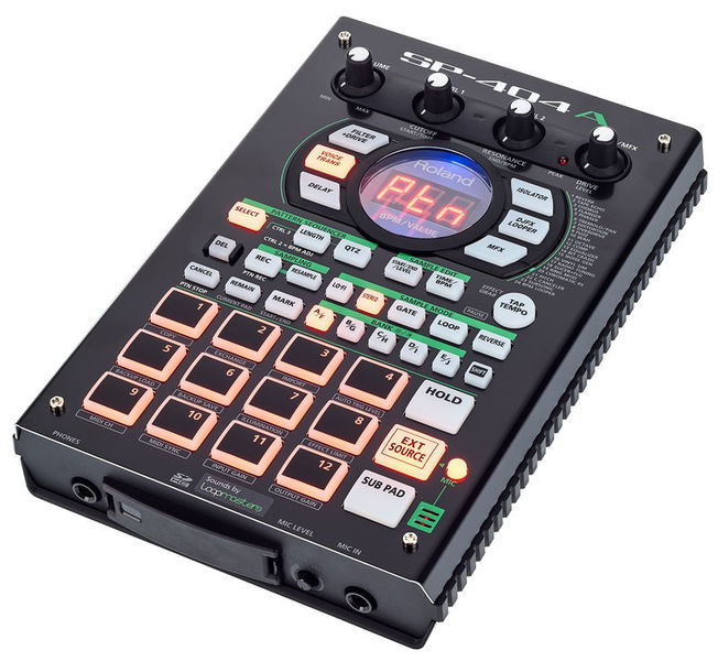

Für lange Sasmples nutze ich die SP-404, funktioniert super.
Die alte SP-404 und die SP-555 sind zwar etwas mühsam zu füttern und die Speicherkarten sind bei 1GB bzw. 2 GB begrenzt, das reicht aber für einen Gig immer gut aus. Da die Dinger gebraucht recht billig sind, habe ich gleich 5 Stück davon, je nach erforderlichem Liveset.
Zusätzlich nutze ich noch zwei SP-404 SX mit jeweils 32GB Speicherkarten drin. Hier kann ich einfach die Karten wechseln, auch ist das Laden der Samples mit dem Editor schnell gemacht.
Noch kurz zur Info: Ich habe bei meinen quadrophonischen Konzerte zum Abspielen der Fieldrecordings immer zwei davon parallel im Einsatz, um alle vier Kanäle separat mit eigenen Effekten beschicken zu können. Daher habe ich das alles doppelt.
Wenn es schnell bzw. schnelle Auswahl verschiedener Samples sein soll: SP-404 :supi:
Wenn es nur um "Hintergrund-Atmo" die geplant eingesetzt wird, also kein schneller Wechsel, schlichtes Abspielen um z.B. Pausen zu überbrücken und genug Zeit ist, um nach dem richtigen Sample zu suchen: MP3-Player von Sony aus der NW- Serie. Sind robust, sind sofort da und haben noch richtige Tasten.
