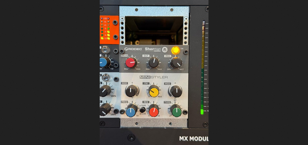

:huepfling::welle: 'Ministyler', developed by Sherman in collaboration with Rodec. :welle: :huepfling:

Rodec MiniStyler Preview – Analoger Filter mit Sherman-DNA im Überblick

EDIT: Ein Rodec MiniStyler ist auch u. a. Sherman 5 in Stereo.

==> Rodec MiniStyler ist da besser, wenn auch etwas anders.

Das Rodec Filtermodul für das 100er System hat zwar weniger Features als der Restyler R8, aber es gibt einen API500 Adapter.
Das ist preislich interessant, weil das Filtermodul in Stereo ist. Es wird langsam kompliziert...;-)

Vielen Dank für den Tipp mit Rodec, khz!
Da ich auch API500 Rahmen habe, bin ich jetzt sehr angetan vom Rodec Ministyler. Zwar hätte ich dann keine CV Steuerung, aber damit könnte ich leben.

Nach all den Tipps werde ich einen Rodec Ministyler für das API500 antesten. Meine Eindrücke werde ich dann hier teilen!
