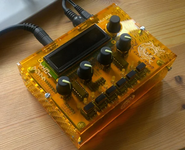

...der am letzten Wochenende fertiggestellte ist ein Yellow Magic Shruti-1 - also das letzte Sondermodel: http://shop.mutable-instruments.net/products/yellow-magic-shruthi-1-pcb-pair - ich hatte allerdings das Kit+Reicheltkorb-Paket...
...und ich finde der Filter der Yellow Magic klingt sehr interessant, während die gleichen Patches bei der SMR4-MK-1 doch sehr - hmmm - lasch klingen...vor allem im direkten Vergleich :mrgreen: ...

  • #470
So, ich bestell mir jetzt doch auch mal nen Shruti.
Was brauche ich da noch an Equipment ?
Ich habe nen Lötkolben, dünnen Lötdraht, so eine Halterung und eine Lupe mit LED (vom Tchibo).
Wenn ich es richtig verstehe, brauche ich noch einen Multimeter ?
Geht der hier ?
http://www.amazon.de/gp/product/B003A5TA8U
Ich finde den Yellow Shruti sehr schick.
Sollte ich beim ersten Shruti besser auf das Standard-Kit zurückgreifen ? Da gibt es ja eine sehr detallierte Anleitung.
Oder kann ich auch gefahrlos dieses gelbe Filterbord nehmen ohne dann bei der ANleitung auf dem Schlauch zu stehen ?

Die Yellow Magic Edition KIT ist leider ausverkauft.
@darsho: das SMR-4 Filterboard vom Standard-Kit ist wesentliche einfacher / weniger komplex als das "gelbe" Filter, vor allem wenn das dein erstes DIY-Projekt wird.

Bei Reichelt gibt es leider nicht alles was man für das Digiboard und/oder die Filterboards benötigt. Deshalb bietet es sich an, als Anfänger ein komplettes (SMR 4 II) Kit zu kaufen.
Bei den letzten beiden Sondermodellen 4PM und Yellow Magic gab es Semi-Kits zu kaufen. Diese Kits beinhalten alle Teile, die eher schwer zu finden sind (bestimmte Chips, Schalter, Kappen etc.) und auch ein passendes Gehäuse. Die Standardteile wie Widerstände usw. konnte man dann z.B. problemlos bei Reichelt ordern.
Wenn man also ein Modell haben möchte, dass nicht mehr als Semi-Kit angeboten wird, dann muss man sich in der Tat durch die BOMs arbeiten und gegebenenfalls bei mehreren Lieferanten einkaufen.

Das YME-Kit ist ausverkauft, die nackten PCBs gibt es noch.
Da hast du dann allerdings das Problem an alle Teile zu kommen, wie Fr@nk das schon angesprochen hat.
Von daher hast du beim Standard-Kit den wenigsten Aufwand, bzw. kommst schnell zum Ergebnis.
