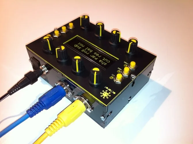

wieso ist der encoder jetzt höher?
...bei meinen beiden sind die Encoder unterschiedlich hoch gewesen (beides Kits) und deshalb der eine Encoder tiefer als die Pots, der andere höher...
Edit: Drecks-Autokorrektur!!!
Ich glaube Olivier hatte vor Kurzem im Forum erwähnt, dass die Encoder Sonderanfertigungen sind und er unterschiedlich lange Schafte (ist das der Plural von Schaft?) ausprobiert hat. Daher vermutlich die Unterschiede in den Kits.
