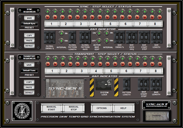

Da das hier eh schon ein SND vs. Innerclock thread geworden ist ;) anbei ein paar Infos zum neuen Innerclocks Plugin:
- Springen in einen Takt hinein wird leider auch erstmal nicht möglich sein
- FFwd/Rv mit der DAW leider auch nicht (haben die Jungs aber auf der Liste, is nur sehr schwer da sie alle Plattformen unterstützen wollen, VST/AU/RTAS/TDM)
- Mit dem SyncSequencer kann man einzelne Steps aus und anschalten (die Geräte warten dann) sowie shuffle ein/ausschalten und mehrere Bars erstellen
- Mit dem Transportsequencer können die Geräte gestoppt und wieder von Anfang gestartet werden (Stutter Effekt)
- Bisher haben alle getesteten Geräte diese Features unterstützt, lediglich die MPC 3000 machte Probleme bei starkem Swing und Pausen (da das Gerät dann annimmt die Clock wäre fehlerhaft und dies versucht auszubügeln)
p.s. Ich frage mich was hinter der gelochten Abdeckung mit der SyncGen2 Beschriftung ist... etwa eine Röhrenemulation mit 3 Tubes? ;)
