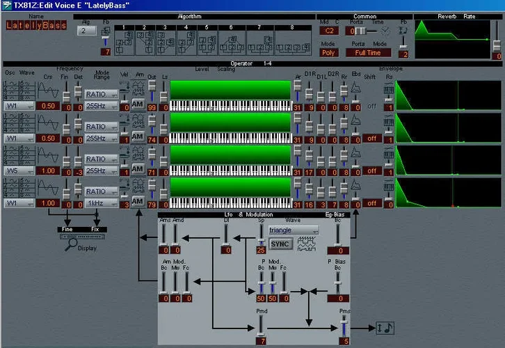

Butter bei die Fische: Hier ist der Lately. Kann jemand mal einen XFM-Clone aufsetzen?
Wenn ich einen hätte würde ich das probieren, ich bräuchte nicht mal 'ne Anleitung für - hab' vor über 15 Jahren mal 'ne Version für den DX7 gebaut. Ein Problem dürfte unter anderem die Hüllkurve sein, Rate vs. Time lässt sich nicht 1:1 übertragen und die Level dürften auch nicht identisch sein. Nur bei den Frequenzen dürfte man nur wenig Fehler machen können ;-)
Das ist natürlich wahr, andererseits ist die Komplexität der Hüllkurven des Patches doch nun wirklich reichlich begrenzt - da tut es doch auch ADSR bzw. eigentlich sogar ADR, wenn man ein wenig zum Original nachdreht. Level sehe ich auch, aber Carrier=Voll, 3 Modulatoren= dreiviertel Voll ist auch nichts, was dem Sequencer-Forum die Angst ins Gesicht zaubern sollte.
Ich bin da nur heiß drauf, weil ich wissen will, ob ich noch die gefühlte Ewigkeit warten solle, bis der Reface DX wieder lieferbar ist oder auch einfach hier zuschlagen kann. Es geht mir null um den Sequencer, wenig um die Verarbeitung, ich will einfach nur 80er-FM Sounds in klein und kompakt da haben. Zumindest bis mir der @Jörg doch seinen SY99 verkauft :).
Hmmm... schau dir mal die Hüllkurve von Operator 4 an, das dürfte der mit Feedback sein, aus diesem Grund bestimmt er (ähnlich wie 'ne Filterhüllkurve) praktisch fast Maßgeblich den Obertongehalt des Sounds, Operator 3 ist eigentlich nur für 'ne leichte (weil es halt kein 2ten Feedback gibt) Schwebung verantwortlich, beim TX81z durch die etwas obertonreichere Wellenform was mehr als z.B. beim sonst weitgehen identischen Solid Bass von FB01/DX27/100, die meist durch ein mehr an Dreck was "schwebender" klingen.
Ich gehe davon aus dass der Mod-Index der Operatoren beim XFM nicht zwangsweise identisch zu TX81z&Co ist, von daher muss man das alles nach Gefühl einstellen. Dazu kommt noch der Zusammenhang zwischen Modulator Level, Feedback und dem Obertongehalt des dabei entstehenden (bei zu hohem Mod-Level nicht zwangsweise echten) Sägezahns (bei Modulator:Träger 2:1 eigentlich Square), das benötigt dann vielleicht was Finetuning bis es wie gewünscht klingt.

Ich würde ihn mir frühestens im Mai holen, denn fürs "Studio" hab' ich genug neues Spielzeug, von daher bringt mir das im Moment nur wenig.
Hier sieht man die Hüllkurven vielleicht noch was besser, hab' ich mal vor vielen Jahre für 'ne Yahoogroup hochgeladen:

Ich gehe davon aus dass der Mod-Index der Operatoren beim XFM nicht zwangsweise identisch zu TX81z&Co ist, von daher muss man das alles nach Gefühl einstellen. Dazu kommt noch der Zusammenhang zwischen Modulator Level, Feedback und dem Obertongehalt des dabei entstehenden (bei zu hohem Mod-Level nicht zwangsweise echten) Sägezahns, das benötigt dann vielleicht was Finetuning bis es wie gewünscht klingt.
Ich hatte mal einen XFM und habe immernoch einen TX81z. Bei meinen Versuchen Latley und Marimba(?) auf dem XFM nachzubauen, bin ich nicht so schnell wie gewünscht zum Ziel gekommen und hab es auf halben Weg aufgegeben, weil es für mich schlicht keinen Sinn macht. Ich will nicht sagen, dass es nicht möglich ist, aber alleine die Schwingungsformen sind nicht identisch. Beim XFM hat quasi einen virtualen Analoge mit Waveshaper und der TX81z Sinus Variationen. Die Modulation, Feedback muss man per Ohr abstimmen, das ist einfach anders. Was ich hinbekommen hab war ähnlichen aber bei weitem nicht identisch.

Die Werte springen, wenn Pitch Lock aktiviert ist (das ist die Standard Einstellung). Wenn man das deaktiviert (shift + 3. Poti oben drehen), werden die Übergänge fließender + klingen je nach gewählten Sounds recht schräg.
EDIT: Hab mal einen "Lately Bass" für den Reface DX auf dem XFM nachgebaut, so 100% passt das allerdings nicht, z.B. weil sich die Hüllkurven anders verhalten (beim Reface gibt es mehr "Sustain" weil der Modulator 3 noch nachklingt auch wenn der Carrier 1 schon weg ist, beim XFM verhält sich das anders) und das Feedback auch...
