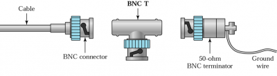

Zweiter tip, sind die worldclock Kabel korrekt terminiert ?

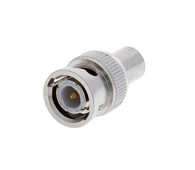

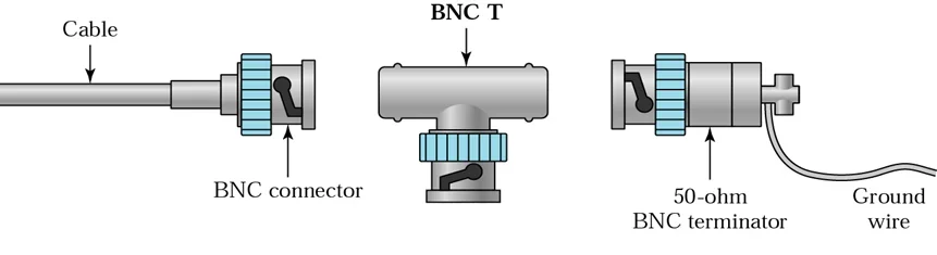

Vom Wordclock-Master kann das Taktsignal entweder per "Daisy Chain" kettenartig zum nächsten und von diesem weiter zum folgenden Gerät usw. geführt werden (am letzten Gerät der Kette muss die Leitung dann unbedingt mit einem 75-Ohm-Abschlusswiderstand terminiert werden), oder das Taktsignal wird sternförmig vom Master direkt an alle weiteren Geräte verteilt.
Manche Geräte haben intern einen zuschaltbaren Terminierungswiderstand. Andere muss man über ein T-Stück anschliessen und an dieses T-Stück kommt ein Terminierungs-Adapter (BNC-Buchs mit einem "Boppel" dran, in dem der Widerstand ist).
https://www.thomann.de/de/pro_snake_bnc_ ... tAodOzQACA
EDIT: bei dem Q_Adat muss der Terminator wahrscheinlich auf den Ausgang.

So wie mit SCSI Terminatoren. Nur halt mit T-Stücken wie es schon erwähnt wurde.

Hab mir extra ein T Stück und einen Terminierungswiderstand besorgt.
Das hat aber leider alles nichts gebracht.
