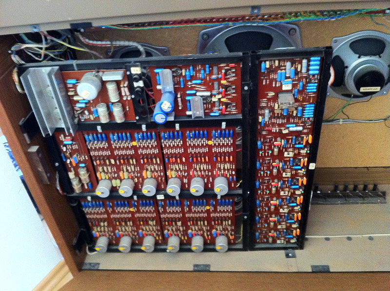

Yupp, SK15 und SK-20 haben die selbe Ensemble-Effekt Platine. (SK-10 Service Manual habe ich auf die schnelle nicht gefunden. )
Die haben aber beide nur einen Poly-Synth-Oszillator-Strang.
(Was mit Ensemble und daher für die String-Sektion nicht so die Rolle spielt, schon mit Breitwand in den Chorus rein bringt ja immer überraschend wenig... )
