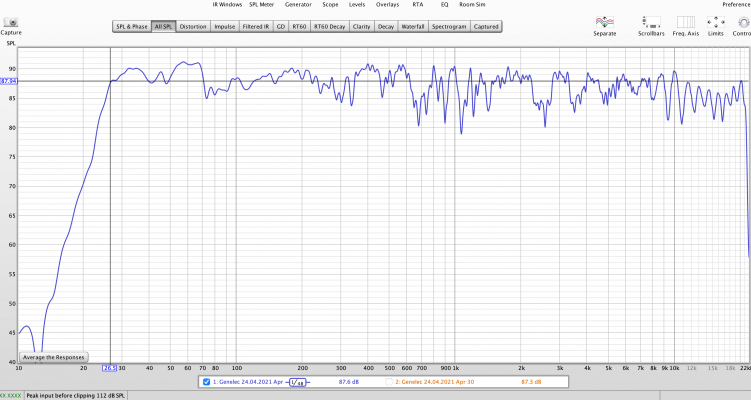

DSP ist eingestellt. Hab auch direkt eine Subbasserweiterung vorgenommen. Clipping bei 102dB-C im Raum (Vorher 110+). Trotzdem noch mehr als Laut genug für mich.
Macht schon sinn, wenn man 4 Ausgänge zur verfügung hat und die Woofer getrennt von den Mains Entzerren kann.
Der Sound ist unfassbar voll. Ich bin mal wieder sehr begeistert. Bin mir gar nicht sicher, ob ich da jetzt nochmal mit Sonarworks ran soll. Das sieht so schon mega aus für mich. Die neuen Genelecs rocken.
Die Zeitverzögerung zwischen Sub und Mains hab ich jetzt auch mit REW mal raus gemessen. Waren 1.89ms Versatz. Mit dem DSP hab ich dann ganz einfach den Mains ein Delay +1.89ms verpasst und gut wars.

8050BPM, dachte mir ich probier es noch mal mit denen jetzt, nachdem ich die M040 zwar gut fand, aber mir meine Mackies lieber waren. Die waren ein B-Stock, nicht ganz so teuer und man hätte sie ja auch zurück schicken können. Naja und für den Betrieb mit den zwei Subwoofern hatten die M040 dann auch zu wenige bis gar keine Filter an Board. Doof.
Jetzt läufts über DSP. Das ist echt geil, scheiß auf Latenz und Sonarworks. Das Sonarworks hebt mir auch irgendwie zu viel an. Mittlerweile sieht der Frequenzgang wieder ein wenig anders aus. Also im Prinzip gleich aber glatter. Ich hab das jetzt so gemacht, das ich fast nichts booste sondern fast nur die zu lauten Hügel absenke. Das hat auch den Vorteil, dass die Mains wieder mehr Pegel können. Ja und am Crossover hab ich ebenfalls nochmal rum gespielt. Ob das jetzt gut war keine Ahnung. Mich beschleicht das Gefühl die Woofer spielen 150hz aufwärts nicht so sauber wie die Genelec. Ob ich’s jetzt endgültig so lasse weiß ich noch nicht. 2-3 Sachen werd ich bei Gelegenheit noch ausprobieren denke ich. Also den Woofer etwas tiefer trennen und noch mehr Frequenzerweiterung machen. So 22hz bei -3dB schwebt mir da vor. Ich glaub aber das wird nix, weil Chassis und Kiste nicht darauf ausgelegt sind. Am Ende müsste man viel boosten und wenn’s chassis das nicht kann, matschst und zerrt es dir die Klarheit weiter oben kaputt. Also die 40-120hz oder so. Gleicher Mist wie wenn du aus einem 8“ Chassis gleichzeitig 36Hz und super klare untere Mitten raus holen willst. Das geht einfach nicht. Also nimmt man einen Monitor mit 3 Speakern. Der hat damit dann kein Problem. Weil die Chassis alle sauber getrennt da spielen, wo sie es können. Das muss ich bei mir noch ein wenig ausknobeln jetzt. Was wie tief gut kann und was wie hoch noch sauber bleibt. Und ob man, wo man 12/18/24dB nimmt und welche Art Filter man wo setzt. Da gibt’s auch 3-4 Stück zur Auswahl, alle mit leicht anderen Verläufen. Ziel kann ja nur sein, mit so wenig Filtern und Boosten das beste an Frequenzgang raus zu holen.
