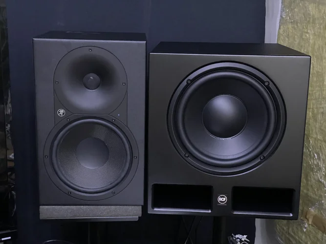

Der Preis, Midfield und die Membranflächen. In erster Linie aber der Preis. Die Mackies sind pervers gut wenn die bei 80-90hz getrennt sind. Gut, zu dem RCF muss man nix sagen. Ist nicht ganz der tiefste, aber schnell ist er. Ich kann mich hier gar nicht los Eisen so krass geil gefällt mir das. Mal Einmessen die Tage. Was ich aktuell sehr gut finde, man hört nicht den Treiber von dem der Sound kommt. Ich Sitz so 1,3 Meter entfernt, kann mich bewegen, vor zurück, hin und her und es ist einfach nur ein göttlicher Sound.
Selbst in den Höhen und mitten steckt jetzt diese „tiefe“. Grad paar Tracks gehört und ja ja ja. Man hört echt noch mehr. Ich muss das Einmessen die Tage. Und laut kann das. Leck mich fett. Das ist laut laut laut und Glocken klar. Nix pumpt, nix zerrt oder matscht, nix läuft in den Limiter. Herrlich.
Wenn kleine Zweiwegeriche keinen Bass mehr machen müssen gibt es weniger Verzerrungen ergo exaktere Wiedergabe.
Meine kleinen Geithains spielen regelrecht "befreit" seitdem die Subwoofer installiert sind.
Bei mir haben auch Räumlichkeit und Ortbarkeit deutlich zugenommen.
Am frappierendsten finde ich die Selbstverständlichkeit und Unangestrengtheit mit der man mit so einem
Wiedergabesystem (ab)hören kann.

naja so klein ist die XR824 jetzt nicht. Immerhin schon 8“. Allerdings unterschreibe ich deine Aussage absolut. Befreit trifft es wirklich am besten. Ich hatte die Subs auch erst auf dem Boden stehen. Beide. Das war nicht im Ansatz vergleichbar von der Qualität und dieser jetzt vorhandenen Räumlichkeit und Ortbarkeit (die zwei Ausdrücke muss ich mir merken).
Man hört die Töne in Musik jetzt viel gestaffelter? Es gibt jetzt plötzlich ein viel hörbareres vorne und hinten und sogar oben und unten. Diese Bühne da um oder vor einem ist plötzlich so enorm groß, offen und tief. Unfassbar. Hätte ich jetzt persönlich so nicht erwartet. Im Netz steht ja viel positives darüber, wenn man die Mains trennt. Auch über Subwoofer. Auch wenig aber positives über Stereo-Bass. Das dass allerdings so nen extremen Unterschied macht hätte ich jetzt nicht erwartet. Und man muss nicht mal irgendwie laut machen um diese Bühne zu haben. Die ist selbst total leise voll da. Yoo und der Mist ist nicht mal eingemessen. Hab dem zweiten Sub einfach mal die Einstellung vom ersten gemessenen verpasst. Bin gespannt was die ersten Messung zeigt.
Persönliches Fazit:

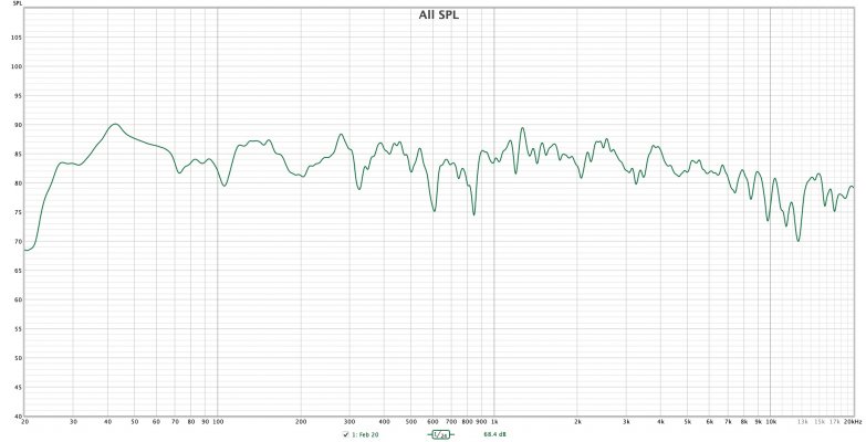

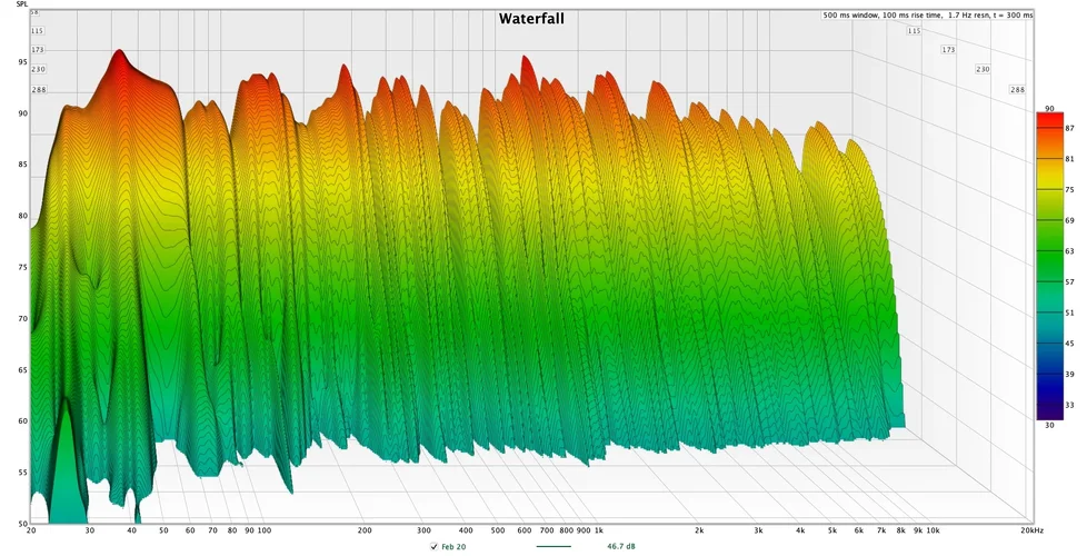

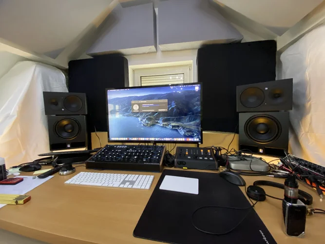

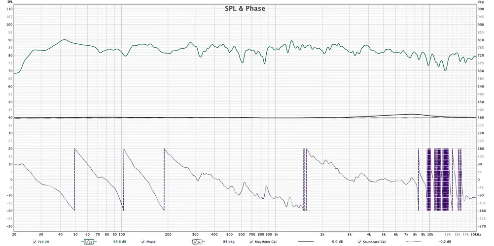

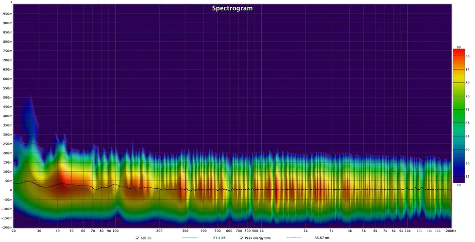

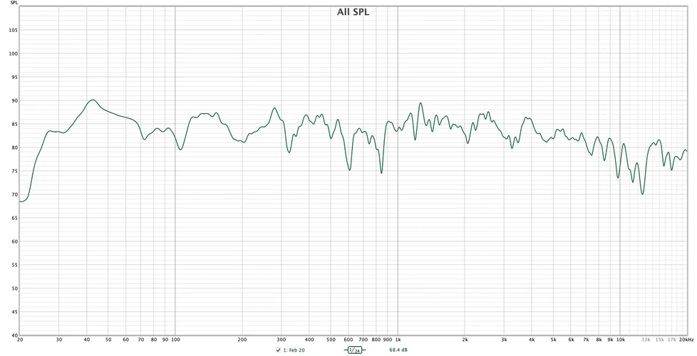

So, ich hab jetzt ein bisschen rumprobiert. Mit den Lautstärke- u. Filterreglern an den Lautsprechern, Wandnähe, Abhörentfernung, größe des Stereodreieck und und und.. Besser wird's nicht. Bin allerdings schwer zufrieden muss ich sagen, auch wenn noch ein paar Ausreißer dabei sind.

Sehr schön.
Die Nachhallzeiten sehen sehr gut aus.
Die gewünschte Erweiterung des Frequenzganges hat auch geklappt.
Herzlichen Glückwunsch!:respekt:
Die schmalbandigen Einbrüche könnten Kammfiltereffekte durch den Tisch sein.
Um dies zu testen kannst Du ja mal mit einer dicken weichen Decke oder Matratze den
Tisch abdecken und dann messen.
Deutliches Abschrägen des Tisches (nach vorn kippen) könnte Besserung verschaffen.
Aber jetzt musst Du Ergonomie gegen Akustik abwägen.
Aber ich würde nicht versuchen den Frequenzgang mit EQ geradezubiegen.
Wenn dann nur dezent und immer Vorher/Nachher im Vergleich hören.
Ich hab bei mir aber aufgehört zu messen und immer weiter zu optimieren.

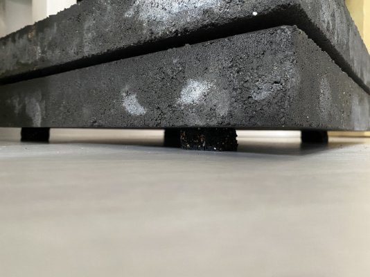

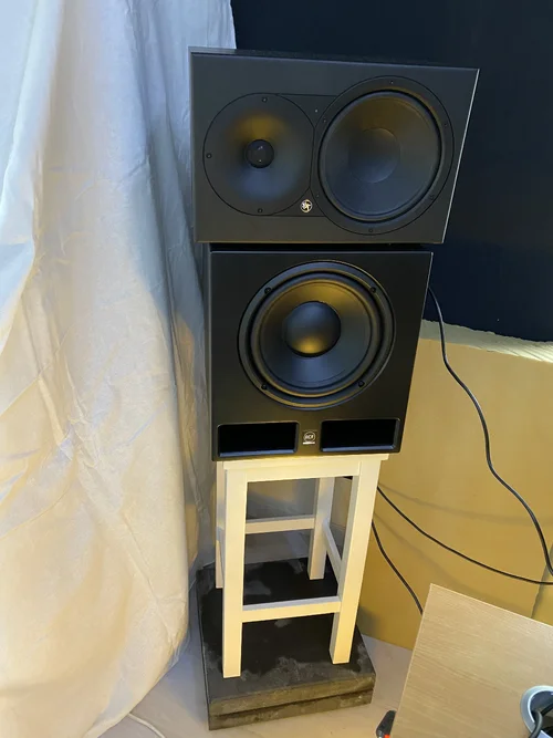

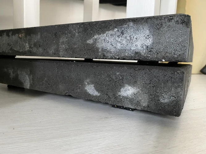

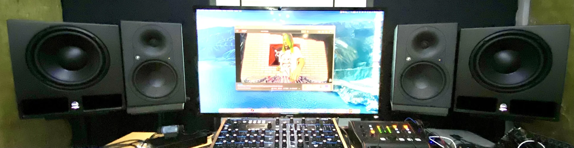

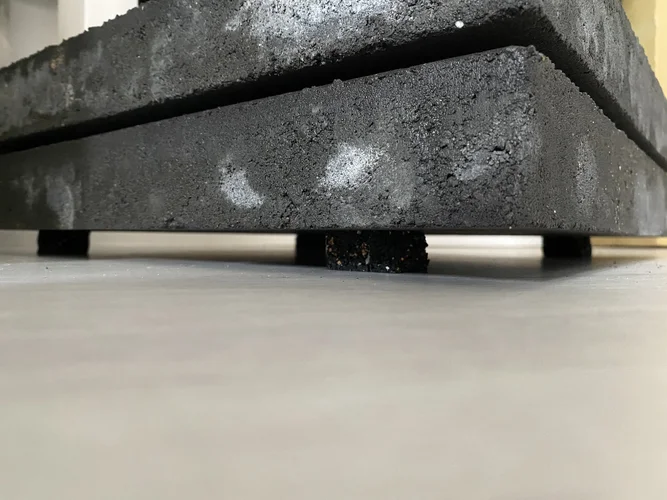

Hab das System jetzt komplett vom Boden entkoppelt. Andere Ständer umgebaut und alles nochmals anders aufgestellt, damit das Stereo Dreieck wieder größer wird. Ich hatte kein gutes Gefühl bei den Metall-Ständern. Die klingen so komisch fast 10sekunden nach, wenn man mit einem Fingerknöchel auf so nem Teil vom Rahmen klopft.
Jedenfalls sind jetzt 2x 18Kilo Betonplatten unter jedem Sub drunter. Und mit zwei unterschiedlichen Stärken entkoppelt. Kannst jetzt die Hand direkt davor auf den Boden legen, da kommt absolut nix mehr an, an Vibrationen. Ein Unterschied wie Tag und Nacht. Selbst an den Füßen merkt man nix mehr. Das hatte mich anfangs erst auf die Idee gebracht.
Die Mackies hab ich oben drauf gelegt und leicht nach unten gewinkelt. Hoffentlich hilft das ein wenig gegen die Resonanz vom Tisch. Mal sehen. Muss die Tage mal alles neu einstellen/messen. Aktuell würd ich mir einbilden der Sub ist untenrum echt klarer geworden. Kann aber auch vom einspielen kommen. Keine Ahnung. Klingt auf jeden Fall erstmal anders, steht ja auch anders.
Kenne mich mit Boxen nicht aus, aber ist das normal dass es da bis 15dB Unterschied gibt je nach Frequenz?
  • #113
Sind nicht die Monitore, ist der Raum.
Aktuell bin ich von 27Hz hoch relativ gerade. Würde sagen sind plus minus 6-7dB. Das ist schon ganz schön an zu hören, bedenkt man mal wie es vorher war.

Kein Thema. Ich hab noch nie groß mit Kopfhörern gearbeitet. Hab zwar zwei hier aber ich mag es einfach nicht. Benutz die eigentlich nur wenn ich YouTube Kram oder sowas auf dem Sofa richtig hören will und was anderes läuft gerade im TV.
Ansonsten säge ich die Tage mal meine Hocker nochmals um 12cm ab. Damit ich die Mackies wieder aufrecht stellen kann. Das umlegen sagt mir nicht zu muss ich gestehen. Und das runter strahlen lassen wenn man sie kippt ebenfalls nicht. Da entwickeln sich ganz komische Frequenzverschiebungen im Sound, wenn man mit den Stuhl wippt oder sich irgendwie etwas mehr bewegt. Das ist total nervig.
Ich säge die Hocker also nochmals nach und stell alles übereinander auf eine Achse. Das ist viel besser. Hab das im stehen schon getestet.

Das mit dem Beton hab ich auch .. aber nur eine lage .. dafür 40x40 .. nicht leicht das ganze ;)
Meine Platten sind 40x40x5cm jeweils 2 Stück, zusammen also ca. 38kg
Ich war mir nicht ganz sicher mit der schwimmenden Lagerung und hab’s von starrer zu weicher gemacht. Evtl. sollte ich noch eine dritte Platte an den Sub ankoppeln statt nur ab zu koppeln. Keine Ahnung.
