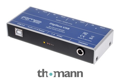

Hi, Titel sagt eigentlich schon Alles.
Suche ein erschwingliches reines ADAT USB-Interface, ohne unnötigen Schnickschnack wie z.B: AD/DA Wandlern oder Preamps, welches Class Compliant ist.
Wordclock wäre von Vorteil ist aber kein Muss und 24bit/48kHz sollte eigentlich genügen.
Edit: Achja wenn noch MIDI I/O mit an Board wäre, würde es auch nicht schaden.
Edit2: I2S wäre ein Nice to have, aber kein Muss.
Hab nach kurzer Suche nur dieses hier gefunden, ist mir für das gebotene nur etwas zu teuer:

Doofe Frage, da Du ja anscheinend eigentlich einen USB <-> DC-coupled DA-Wandler suchst: warum den mühseligen Umweg pber das 828. Auch, wenn ich mich da wirklich nicht auskenne, aber gibts "normale" (=nicht-audio) DA's oder AD's nicht wie Sand am Meer? Sowas muss doch in der Mess und Steuertechnik eine Basishardware sein.
Das kann halt für Deinen Fall zuviel ADAT und kein MIDI, aber bei RME sind Performance und Treiber top.
Ist nicht Class Compliant

Afair ist das Behringer UMC1820 Class Comliant, hat ein eingebautes MIDI Interface, Wordclock geht leider nur über S/P-DIF - was für meine kleine ART Masterclock aber kein Problem ist.
Ja es passt eigentlich so gar nicht ins Raster was eigentlich gesucht wird. Doch es erfüllt die Anforderungen. Und es geht überall. PC/MAC/iPad .. egal.. alles ohne Treiber. Am PC für Asio braucht man natürlich den Asio Treiber.. oder Asio4all.. ansonsten kann ich dem Teil seit Jahren nichts negatives anlasten. Es tut einfach total unbemerkt seinen Dienst. Und sowas liebe ich einfach. Kaufgrund war eigentlich nur um mal zu gucken. Dann hab ich’s behalten und noch den ADA8200 dran gehangen. Naja und in der Kombi war das analog Mischpult dann irgendwie überflüssig..

Hätte das umc1820 2xADAT IO, bzw in meinem Fall würde einfach 2x ADAT out reichen, hätte ich’s schon bestellt, dann könnte ich mir nämlich des ada8000/8200 welches ich mir ehh noch holen will sparen.
Wenn’s DC coupled Outputs hätte, wäre es wiederum ne Überlegung wert des 828mk3 zu verkaufen, da würde ich dann aber irgendwie die Option des 828mk3 Standalone als Mixer zu nutzen missen und meine Gesamtanzahl an Ins würde von 26 auf 18 fallen, was auch wieder scheiße ist, bzw lassen sich die MOTU Interfaces ja auch über ein FireWire Kabel kaskadieren, was die Anzahl der Inputs auf 52 heben würde, wobei ich dies noch nicht ausprobiert hab und mir grad garnicht 100% sicher bin, ob dies auch so funktioniert wie ich mir des grad vorstelle, ich wage es leider fast zu bezweifeln. Muss ich bei Bedarf nochmal recherchieren.
Puh bin grad mal mein Setup durchgegangen und merke wenn ich Alles Anschließe, würden jetzt schon 26 Ins nicht langen, war mir bis grad irgendwie nicht ganz bewusst und mein G.A.S ist noch nichtmal annähernd befriedigt.
Hmmm dann wäre, des UMC1820 evtl doch garnicht so verkehrt, da ich es so noch zusätzlich als quasi Submixer nutzen könnte um die 8 Ins auf 2 Ins ins 828mk3 zu schicken.
Langer Rede kurzer Sinn, wird wohl des UMC1820 werden.
