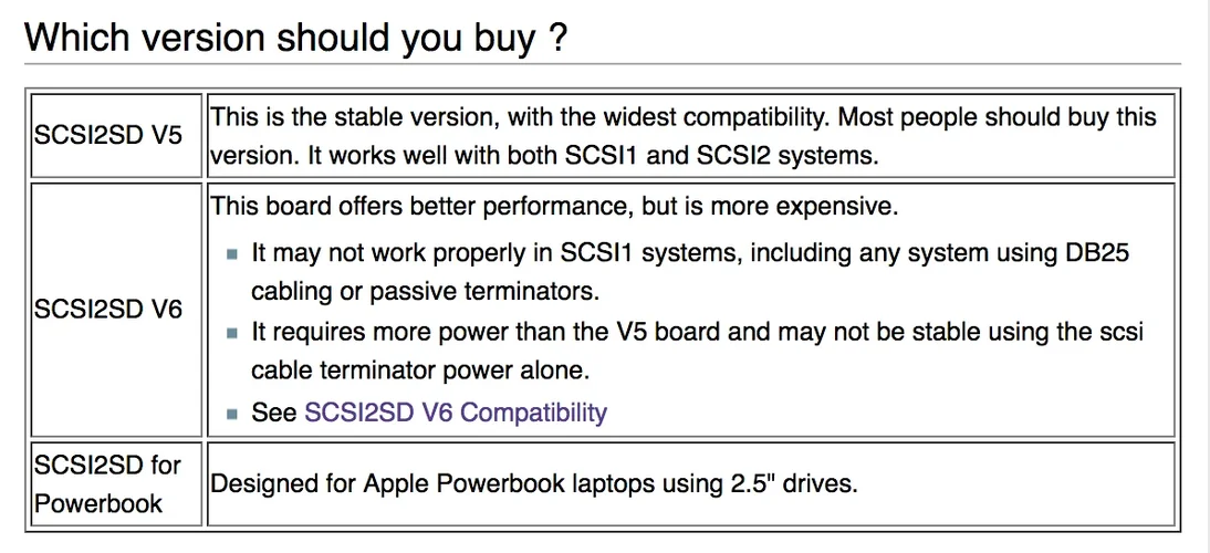

Was bedeutet das denn nun mal zusammengefasst?
Vor lauter Hinweisen auf die Webseitenfunktion steige ich jetzt nicht mehr durch was die Funktion des Controllers betrifft:
V.6 Finger von lassen, weil es nicht funktioniert?
V.5 versuchen zu kaufen?
also ich möchte die V6
erstens weil sie wohl im Ensoniq ASRX funktioniert und
zweitens weil ich von der wahnsinnigen Idee besessen bin es mit einer WIFI SD zu versuchen und die gibt es nicht in klein
bei gearslutz gibt es 2 Themen dazu, der V6 läuft an mehr Geraeten als auf der codersrc Seite angegeben.
Danke für die Info!
Ich hab noch einen rumfliegen, muss mal schauen welcher das ist.
Da er sehr klein ist vermute ich da es V.5 ist.
Wenn ihr sowas nicht an "echten Computern" mit guten SCSI-Controllern anschließen wollt, sondern an wählerischen Musikinstrumenten mit DB25-Stecker, also schon in eine Kompatiblitätsliste schauen müsst, sollte eure Priorität bei SCSI1-Kompatibilität liegen ;-)
