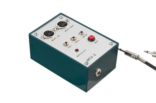

So, für alle die das kleine CV-Interface interessiert:
So sieht meins nach Fertigstellung dann aus ( hier allerdings noch leer und der Anschluss für´s Netzteil auf der falschen Seite).
Das Gehäuse gibt´s bei Reichelt und nennt sich Teko P2.
Mir reicht das so, um meinen SH 101 zu midifizieren, ohne den Synth umzubauen.

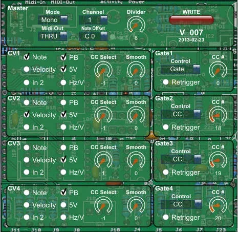

Die LED blinkt jetzt (anders) weiter, das Interface ist im Bootlader und wartet auf ein neues Programm: Jetzt das Sys-Ex File an das Interface schicken.
Ansonsten habe ich den Pitch-Bender repariert (der lies sich (schon seit rev 004 oder so) nicht mehr auf die Noten-Tonhöhe addieren) und noch etwas Bugfixing für Glide/Smooth gemacht.
Dazu (Smooth) gibt es ein neues Panel:
Damit kann man jetzt auch den IN2 als reinen Quantisierer mit optionaler Hz/V Konvertierung verwenden. (Keinen Haken bei "Note" aber einen bei "In 2", "Hz/V" nach Wahl. )
Smooth stellt die Glättung ein, das sind 0,5ms Schritte.
CC auf -1 heißt schlichtweg "kein CC".
Mit Divider auf 0 wird der Clockteiler (für ClockOut) von der Spannung (=dem Poti) an "In 1" bestimmt.
Glide (Portamento) wird mit CC65 aus- und eingeschaltet, mit CC5 wird die Zeit eingestellt. Nur legato gespielte Noten bekommen das Glide verpasst.
Die Portamento-Einstellung wird *nicht* im EEPROM gespeichert und ist nach dem Ausschalten weg.

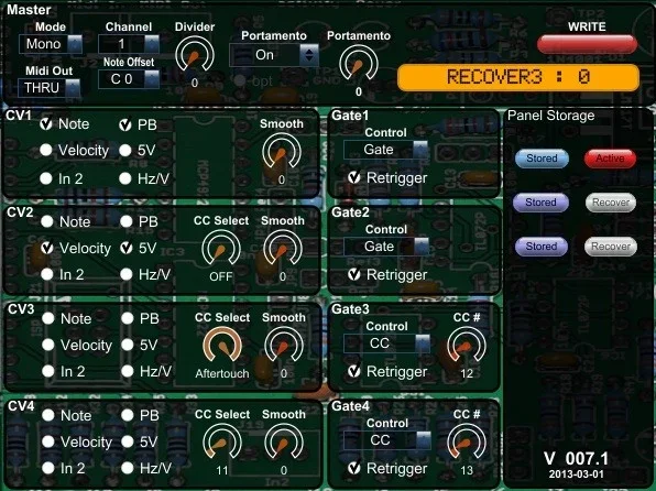

ho
ich hab mir erlaubt das midi interface für ctrlr ein wenig zu erweitern
- protamento
- cc select improved mit namen für off und aftertouch, wenn note oder in selected dann ist das cc select ausgegraut weil net aktiv
- 3 speicher für presets ( man kann auch mehr bauen wenn ma mag prinziep ist immer das gleiche
( zur info wies funktioniert:
i hab einfach eine liste aller modulator namen um alle werte auszulesen ( eine schleife ) die i dann in am array speicher
das array nehm i dann und konvertier alle werte in an hex string ( damit jeder wert genau gleich viel zeichen hat, ist dann leichter beim einlesen )
der hex sting wird dann als panel propety gespeichert ... thats it .... könnt ma auch in a file schreiben und wieder lesen )
- farben ein wenig dunkler ...... das grün ..naja .... kann ma ja wieder rückgängig machen
( ich geb auch zu da ist ein wenig hack dabei.... der grund dafür ist, dass jeder modulator selbst erzeugt und initalisiert wird, das wollen wir aber bei den store und recover buttons nicht .... deswegen gibts da a boolsches flag das beim ersten aufruf alles ignoriert ...... es gab mal ein panel property isRestoring oder so das funzt aber net so wegen multithreading issue im framework selbst ) ... hoff es geht .. da tuts so weit mit ctrlr version 925 ..wer mag kann ja probieren und bugs reporten
ps:das mit dem aftertouch hab i net zum laufen bekommen ... muss mal schauen liegts am ctrlr , keyyboard oder interface :)
lg widy

Klasse :supi: :supi: :supi:
... und das mit dem Aftertouch guck ich mir gleich mal an...
Edit: gefunden, ist ein Fehler im Atmel-Programm.
