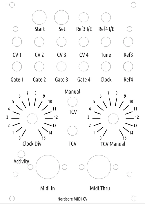

In das Loch kommt der 2te Knopf rein, hier ist ein aktuelleres Layout mit allen denkbaren Optionen und 3 Mods, Transpose / CV In Umschaltbar und Ref2/3 von Intern auf Extern / CV umschaltbar:

Schick.
(Holzoberfläche kann man mit "Osma-Hartwachsöl" übrigens sehr gut behandeln, realistischer Aufwand: Pinseln, 24h trocknen, leicht mit 240er Papier "abwischen" nochmal Pinseln => gutes Resultat. Billigen Pinsel nehmen und in Plastiktüte zwischenlagern, das macht der ein paar Tage mit, bis man damit fertig ist, dann wegwerfen=kein rumgepantsche mit Terpentinersatz. )
Was man von den "Ref" wirklich braucht, sollte man aber schon überlegen ... da die nur unipolar sein kann, ist das nicht so wirklich universell. (Mod-Wheel mal LFO geht damit leider nicht, ADRS mal Velocity allerdings schon. Ist auf dem VCA allerdings erschreckend langweilig. )
Referenz Intern/Extern kann man mit einer Schaltbuchse machen. (D.h. wenn keine externe Referenz eingestöpselt, dann werden die 5V-Intern genommen. )

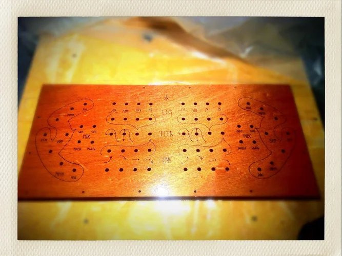

...viel zu natürlich! - hab' heute nachmittag die zweite Lage Bootslack auf Mahagoni gesprüht, das riecht man jetzt noch bis unters Dach :mrgreen: ...
Guter Hinweis. Ich hoffe die Elektronik stirbt nicht, wenn negative Spannung am Ref* liegt? Wenn ich das richtig behalten habe, wird der OPAmp einfach auf die untere Rail (0v?) clippen und sich nicht weiter daran stören? Eine Diode könnte andernfalls helfen, würde dann natürlich sie Spannung absenken. Man kann ja das Signal immer noch durch einen Bipolaren Mixer mit Offset-Funktion vorher routen und den Pegel skalieren / hochziehen.
Ich Vollhorst! Hab überall SPDT Schalter vorgesehen. Überlege gerade ob man das auch beim IN2 (TCV) vs. Transpose-Poti machen könnte...

In den Eingängen sitzen Widerstände, daher können die negative Spannungen ab.
(Ist etwas beherzt, da man so die "ESD-Dioden" vom Chip benutzt, praktisch geht das aber recht gut. )

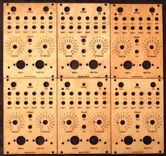

Batch 1 ist fertig:
Demnach habe ich 6 zum hergeben. Es gibt sie in 2 Varianten A-Ware sind die unteren 3. Haben 7mm Potibohrungen (Für Alpha-Potis mit 6.3mm) samt Loch für die kleine Poti-Nase (k.a. wie sich das nennt). Die oberen 3 (B-Ware) waren eigentlich Tests mit 6.5mm Bohrungen ohne des Loches zum Fixieren des Potis. Ferner haben beide Varianten noch eine SPDT Switch-Bohrung (6mm) um zwischen dem CV-In für Transpose (TCV) und dem TCV Poti umschalten zu können. Alle weiteren Löcher orientieren sich an dem Reichelt-Warenkorb (LED, Buttons, MIDI Buchsen und Jacks)
Jeweils ein Panel habe ich für Imsktp und Donpachi reserviert, bitte sagt mir aber welche Variante ihr gerne hättet. Beim Rest: first come, first served.
Was die Kosten angeht, so waren die für mich minimal. Schickt mir einfach einen an euch adressierten Briefumschlag (ganz normalen mit 0.55€ - das geht prima in so einen rein) und damit wäre die Sache für mich erledigt. Wer mir trotzdem ein Bier kaufen möchte, dann bitte als Spende für die Getränke-Kasse im FabLab-München wo die Panels gemacht worden sind. In dem Fall gehen die horrenden Kosten der Briefmarke auf mich :) Alle weiteren Details via PM.
Falls noch mehr Bedarf besteht, kann ich noch einen weiteren Batch von ca. 6 Stück machen. Den Platz sollte ich noch auf der einen Sperrholzplatte haben.
Übrigens habe ich auf alle Panels *eine* Schicht Hartwachsöl drauf getan um es etwas vor Schmutz (von den verkohlten Kanten) etwas zu schützen. Wenn das für jemanden überhaupt nicht in Frage kommt, dann bitte vor dem nächsten Batch Bescheid geben. Die Gelegenheit hätte ich ggf. am nächsten Montag.

EDIT2: A ist nun weg. 3 Bs noch über oder anmelden für den nächsten Batch.
EDIT3: Heute noch welche gemacht, jetzt ist aber wirklich genug für alle da. Alle A.

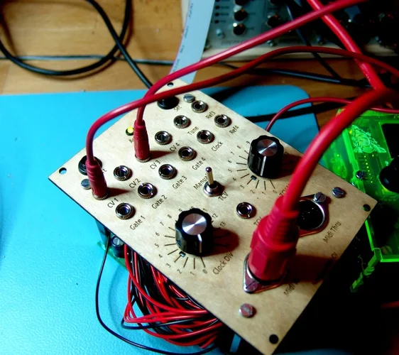

Und fast fertig... Bis auf die kleine Tatsache, dass es nicht ins Eurorack geht weil ich die Buttons zu hoch gemacht hab :mad: Gaah! Wird aber morgen nach einem Besuch beim Baumarkt gefixed und neu gelasert :)

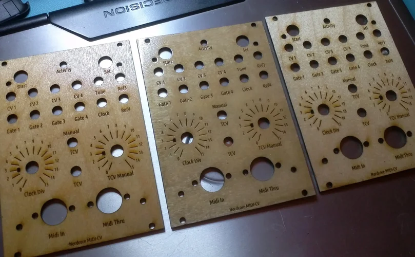

... und noch 2-3 Worte zur Nachbehandlung der Holz-Panels
TL;DR: Bitte unbedingt lackieren, ggf. ein neues Panel schicken lassen.
Alle 3 Panels sind mindestens 4x mit einem farblosen, seidenmatten Lack von OBI auf Wasserbasis lackiert. Das würde ich auch jedem stark empfehlen da durch das Lasern sehr viel Dreck bzw. Holzkohle an den Rändern klebt und man praktisch das Panel nicht anfassen kann ohne es gleich dreckig zu machen:
Von links nach rechts:
- Älteres Holz, daher etwas dunklere Farbe. Vor dem Lasern wurde es 2x mit Hartwachsöl behandelt und nach dem Lasern ca. 4x lackiert. IMHO das schönste Ergebnis. Holzmaserung kommt schön zur Geltung und der Lack hat die Poren bzw. die Holzstruktur mehr oder weniger in Ruhe gelassen.
- Vor dem Lasern Hartwachsöl, nach dem Lasern 1x 280er Schleifpapier und anschließend ca. 4x lackiert. Sehr blöde Idee, da durch das Schleifen der ganze Holzkohle-Dreck in die Poren gedrückt wird. Nach dem Lackieren hat man dafür eine recht glatte Oberfläche.
- Kein Hartwachsöl, ca. 8x Lackert mit 1x 280er Schleifen zwischendurch. Oberfläche ist schon recht glatt, es fehlen aber sicherlich noch 1-2 Schleifpapier-Gänge mit jeweils 2-3 Lackierschritten. Leider verzieht sich das Panel (vermutlich durch den wasserbasierenden Lack) nach so vielen Lackdurchläufen. Ich finde, dass die Maserung ruhig etwas dunkler werden könnte, werde also bei weiteren Panels bestimmt wieder zum Hartwachsöl oder einer leichten Beize greifen.
Andere Klarlacke werde ich vielleicht auch noch testen. Ich glaube nicht, dass "seidenmatt" und "wasserbasierend" hier wirklich optimal war.
Wer sich sein Panel bereits versaut haben solle, kann ich kurz melden. Habe noch ein paar über.

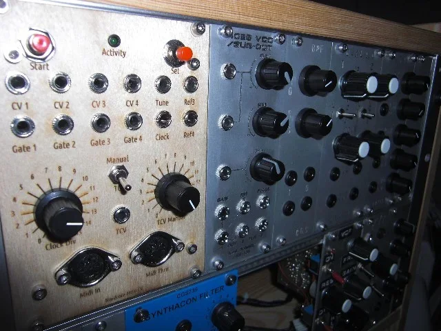

Es läuft! :phat:
Großen Dank an nordcore für das schöne Projekt und an pulsar für die tolle Frontplatte.
