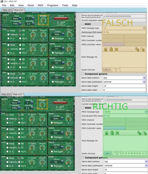

Entspannte 6? Jahre nachdem ich mir nordcore sein großartiges Midi/CV-Interface gebaut habe, dachte ich mir jetzt so: Könnte man langsam auch mal fertigstellen. ... ich habe es die ganzen Jahre benutzt, aber eben nur "basic" (also monophon, 1x CV & 1x Gate raus - und das funktionierte zuverlässig). Nun wollte ich die Clock-Divider Funktion und TCV einbauen.
Beim Clock Divider bin ich zuerst jämmerlich gescheitert und habe daher den zurückliegenden Samstag mit troubleshooting verbracht ... als Kernproblem stellte sich dann irgendwann heraus, dass die CTRLR panel - sowohl das letzte offizielle (enthalten in Midi-CV-007a.zip), als auch das umfangreichere modifizierte Midi-CV_007_1.zip von Widy75 - mit der letzten Version von CTRLR nicht mehr so recht funktionieren: Die MIDI message typen stehen bei den meisten CTRLR "Modulatoren" - warum auch immer - auf CC. Ein Großteil davon muss aber Sysex sein. Beispiel:
52916
Bei der Lösung hilft die simpel-cv-sysex.txt (Txt Datei welche das Format der Sysex-messages angibt) in midi-cv-007a-zip.
Kernquellen:
midi-cv-007a-zip: https://www.sequencer.de/synthesizer/threads/supersimples-midi-cv-interface.63127/post-905766
Widy75 CTRLR panel: https://www.sequencer.de/synthesizer/threads/supersimples-midi-cv-interface.63127/post-834042
latest firmware 007B: https://www.sequencer.de/synthesizer/threads/supersimples-midi-cv-interface.63127/post-1102741
Falls mal jemand ein ähnliches Problem hat ... vielleicht hilfts ja. :)

Hallo,
wie mein vorgänger beiß ich mir die Zähne aus, das interface auf poly umzustellen
hab dann bei CV1 den panel mode aktiviert und dann steht bei
Note ,PB,Velocity,5V..... im Panel bei Midimessagetyp none drin !
ist das so richtig oder muß man das auf sysex ändern?
Danke im vorraus
StormB
  • #856
Sysex hört sich besser an, none ist ziemlich sicher Murks. Ist aber halt schon ein paar Tage her....
  • #857
Hi,
hab jetzt alle parameter auf sysex geändert und siehe da nun geht es mit dem Überspielen
