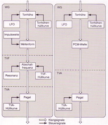

Mitnichten. Man kann mit dem D110 auch Sounds kreiren, die nicht auf die PCM-ROM-Samples zurückgreifen.
Hier Ist ein Strukturbild über die beiden Klangformungsmöglichkeiten (PCM-Quelle UND Synthese-Quelle) im D110:
http://www.rolandmuseum.de/synth/html/D ... 0_or3b.jpg

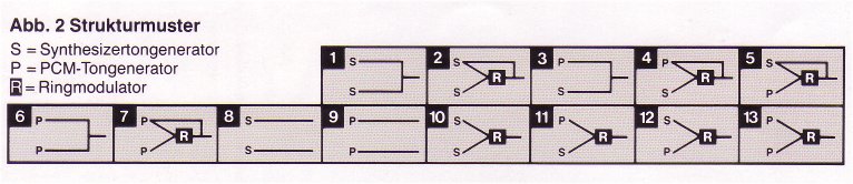

Und hier eins über die Verschaltungsmöglichkeiten der beiden Klangquellen, Synthesizer UND PCM-Quelle:
http://www.rolandmuseum.de/synth/html/D ... 0_or4b.jpg

Du kannst sicher sein, daß ich da nichts verwechsele. Den D-110 hatte ich selbst eine Zeitlang bei mir stehen, kenne ihn also recht gut.
Es mag sein, daß Roland das so getrennt darstellen will, das liegt dann aber eher im Bereich des Marketing. Die Klangerzeugung aller LA-Synthesizer basiert immer auf dem gleichen Kunden-Chip: MB87136 von Fujitsu.
Im Blockschaltbild sieht das so aus, als hätte der Chip sozusagen einen eigenen Wellenformgenerator eingebaut, was aber nicht der Fall ist. Alle Wellenformen kommen aus dem daran angeschlossenen PCM-ROM, wie bei allen Anderen LA-Synthesizern auch. Zudem ist dieser Kundenchip ein reines Gate Array, kann also von sich aus keine Wellenformen erzeugen, jedenfalls keine außer Rechteck, und der Synthesizerteil bietet Rechteck und Sägezahn als Wellenform an. Die Sägezahnwellenform bräuchte einen Waveshaper, entweder analog (nicht der Fall) oder digital (geht nur mit DSP), beides aber ist nicht der Fall.
Die Unterscheidung liegt also im der steuernden Firmware und dem Inhalt der PCM-ROMs, die die Wellenformen liefern. Da sind dann einfach in einem Bereich die beiden Wellenformen drin, das ist alles.
Wenigstens müssen sie aber bei den kurzen Wellenformen noch was gezaubert haben, um die Funktionalität dieses "TVFs" anzubieten.
Insofern grenzt sich das schon von der reinen PCM-Wiedergabe ab, denn dafür steht der Filter im D110 nicht zur Verfügung.
Ein Rompler mit Pulsbreitenmodulation (Ok, modulieren kann man den Pulsbreitenparameter erst beim D50), hmmm... das findet man selbst bei aktuellen Geräten eher selten... ;) Die PCMs von D50&Co lassen sich nicht Filtern, die Ringmod Operation passiert beim D110/D50 nach dem Filtern der Wellenform, was darauf schliessen lässt dass die Wellenformen und der Filter in irgend eine Form berechnet oder zumindest aus vorhandenen Daten umgeformt werden.
Stimmt, PWM bei einem ROMpler geht nicht, außer mit fiesen Tricks.
Allerdings ist eine Rechteckwellenform eh digital und läßt sich ohne Probleme in einen solchen Gate Array erzeugen, schrieb ich ja schon. Da geht dann auch PWM.
Sägezahn braucht einen Waveshaper. Den kann man auch digital realisieren, braucht aber eigentlich ne Fließkommaeinheit, genau wie für einen digitalen Filter, es gibt da auch ein paar Gemeinsamkeiten.
Wenn sich die PCMs nicht filtern lassen, spricht das für ein entsprechendes Design des MB87136, der offenbar deutlich begrenzte Resourcen hat. PCMs filtern geht erst beim D70 und den davon abgeleiteten Rhodes 660/760, die haben einen extra Filterchip drin, der Kundenchip, der zum Auslesen der PCMs dient, ist da allerdings ein Anderer, vor allem einer mit deutlich größerem Adreßbereich.
