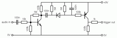

ich habe also einen Sequencer der trigger outs senden kann (bsp. Tr 8s), der andere hat ein trigger in und schaltet bei trigger in einen Schritt weiter. Ist es so nicht auch mit Reaktor möglich und per DC coupled Audiouts oder expert sleepers oder sogar auch per Midi möglich das Gate an jede beliebige Soundquelle zu senden. Es gibt sequencer blocks. Nur welches modul empfängt Trigger signale und wandelt diese in Gate bzw. Start/Stop Signale um, denkbar wäre hier ja auch Midisignal start stop, so dass ich jeden midi sequencer mit dieser Funktion ausstatten kann. Gibts das schon, oder geht das garnicht ? Für sachdienliche Hinweise im Voraus DANKE
Diese kleine Schaltung macht aus jedem Audio Eingangssignal einen Triggerimpuls.
Funktioniert bestens.
