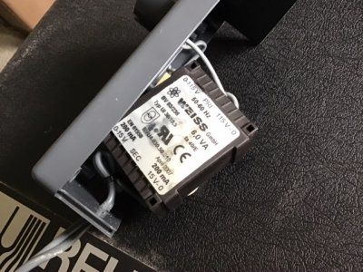

Hallöle , mir ist vor Jahren ein synthilogik zugeflogen . Ohne Netzteil , das ich dann bei Herrn Rehberg geordert hab. Mittlerweile hat das exklusive Netzteil (ca.120 €) , die Teile mussten laut Aussage von ihm in England bestellt werden , den Geist aufgegeben . Ein Freund sagte :,, das hätte man doch auch selber bauen können . Ich selber kann gerade mal ein Klinkenkabel löten , und das Netzteil sollte +12/-12 Volt generieren. Hab jetzt mit dem Gedanken gespielt aus zwei 12 Volt Netzteilen ein solches zu basteln. Könnte so was funktionieren oder ist das Dilettanten Quark ? Grüsse0FB17EE1-6FF1-4A13-96C2-DC07AFCC1918.webp
Dieser schwarze Block ist ein Transformator für Printmontage. Die sollte es im Fachhandel (Reichelt, Conrad, etc.) neu zu kaufen geben. Das Tauschen kann dann ein Techniker locker ausführen.
Auf dem Trafo sollten die Specs aufgedruckt sein. Schau mal auf die Rückseite.

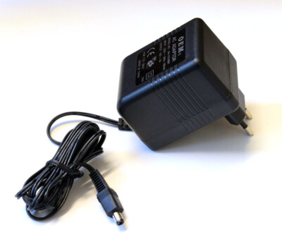

Hmmm, bin ich blind? Ich sehe oben auf dem Bild nur einen Trafo und eine Sicherung. Und generiert das Ding nicht einfach 2*?V Wechselstrom?
Und geht so ein Trafo kaputt? Ich hatte bis jetzt erst einen, in einem Super City-Röhrenamp, wo man die Sicherung mit Alufolie umwickelt hatte...
Das wäre dann eine simple 12V-AC(!) Wandwarze. Heute neu auch nicht mehr zu bekommen
Doch, ohne Probleme:
Ich hab drei oder vier in der Art (hier: 15 V-Version), alle innerhalb des letzten Jahres als Neuware gekauft ;). Funzen einwandfrei.

Kannst Du davon noch mal ein paar andere Fotos machen, so daß man die komplette Verkabelung sehen kann? Mehrer Fotos für die verschiedenen Winkel und den Trafo mal anheben.

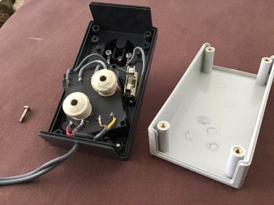

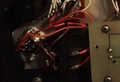

An welches Ende wird denn der Synth angeschlossen? Und kannst Du das schwarze Teil mal umdrehen? Was ist da unter dieser "Buchse", wo die beiden Grauen Kabel angeschlossen sind?

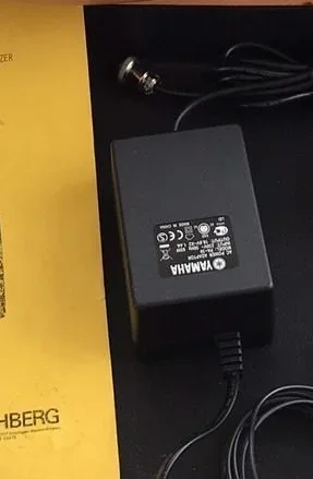

Der Logik wird eigentlich mit 18VDC (1,4A) betrieben.

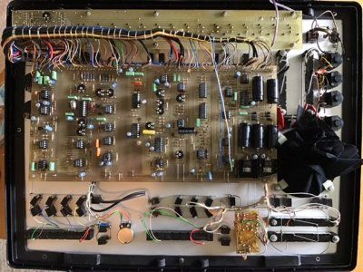

Hast Du zufällig einen Schaltplan oder Bilder von einem Gerät zu Hand? Das brauchbarste, was ich gefunden habe, war dieses Bild vom Inneren eines Logik bei Amazona:
Dort sieht man Dioden, Elkos und Spannungsregler. Da oben ein 2x xxV AC Netzteil gezeigt wurde, ging ich davon aus, dass eben externes AC Netzteil (also ein Trafo im Stecker) und intern der Rest sei.

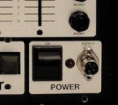

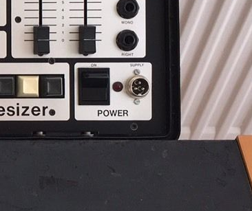

Auf Amazona sieht man auch, dass das Netzteil in den Synthi Logik über eine vierpoligen Stecker geht.
Von dem was man als Schalterverkabelung sieht, gehe ich davon aus, dass das Original eine Trafo mit Mittelabgriff war, und das Netzteil mit Halbwellengleichrichtung arbeitet

Die 18V DC oder AC bin mir da nicht mehr sicher.

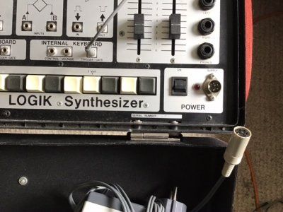

Kannst Du Deine Buchse ablichten und auch das Innere Deines Logik? Mag ja sein, dass Rehberg da bei jedem Gerät "improvisiert" hat.
Es gibt auch andere Fotos (hier auf Matrixsynth) wo nur drei Polige Stecker dran sind.
Und von innen sieht man bei dem hier, daß nur zwei PINs belegt sind... das könnte auch ein einfaches DC Netzteil sein, Theoretisch...

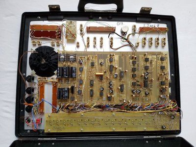

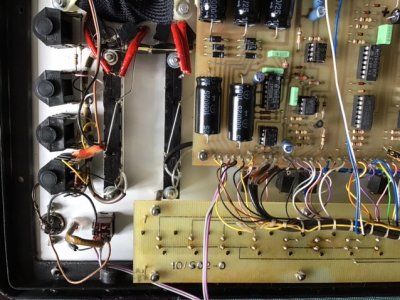

Auch auf der Hauptplatine ist da nicht viel interessantes zu sehen ... Zwei Spannungswandler ne Menge Elkos, da sind aber auch ein paar Dioden. Da kann man nicht direkt erkennen, ob die zu einem Gleichrichter gehören, wenn der Gleichrichter aus 4 Dioden diskret aufgebaut ist (wer macht denn sowas, gab es das in den 80er nicht als fertiges standardbauteil?)
Hier ist noch einer mit vier Polen ... sehr gutes Foto von der Innenseite (auch MatrixSynth):
@synshinekid Wenn Du heute abend noch mal Fotos machst, kannst Du bitte die Rückseite vom Koffer öffnen und einige sehr hochauflösende Fotos von der Platine machen? Also nicht nur ein Foto, sondern ein paar überlappende Fotos, so daß man die details erkennen kann. Am besten wäre mit sehr viel Licht, dann sieht man auch die Leiterbahnen und kann so den Schaltkreis lesen. Die Platine ist ja glücklicherweise sehr einfach und Einseitig mit ein paar Drahtbrücken.
Für das Thema Netzteil ist halt interessant der Bereich oben neben dem Lautsprecher auf der Hauptplatine. Da wo die vielen dicken 1000uF Kondensatoren sitzen. Wenn Du es dann noch hinbekommst so Fotos von dem Gebiet zu machen, daß alle Bauteilbeschriftungen gut zu lesen sind (die Kleinen Elkos unter den Spannungsreglern und was so zwischen den Elkos liegt, dann können wir da bestimmt dann weiterhelfen.

Forderseite vom Stromstecker am Synth und Rückseite.

Sodele , hab nochmal mit dem Multimeter nachgeprüft und siehe da , die Sicherung . Nach ersten Hemmungen hab ich Feedbacks Rat befolgt und mit Alufolie gebrückt . Hab jetzt auf beiden Ausgängen des Trafos jeweils 23volt gemessen!?BF0F36E5-DBEC-4D26-A5F8-7E8E72EFE9C5.webp
  • #28
Ok, dann einfach neue Sicherung kaufen, Alufolie raus, neue Sicherung rein und weiterleben.
