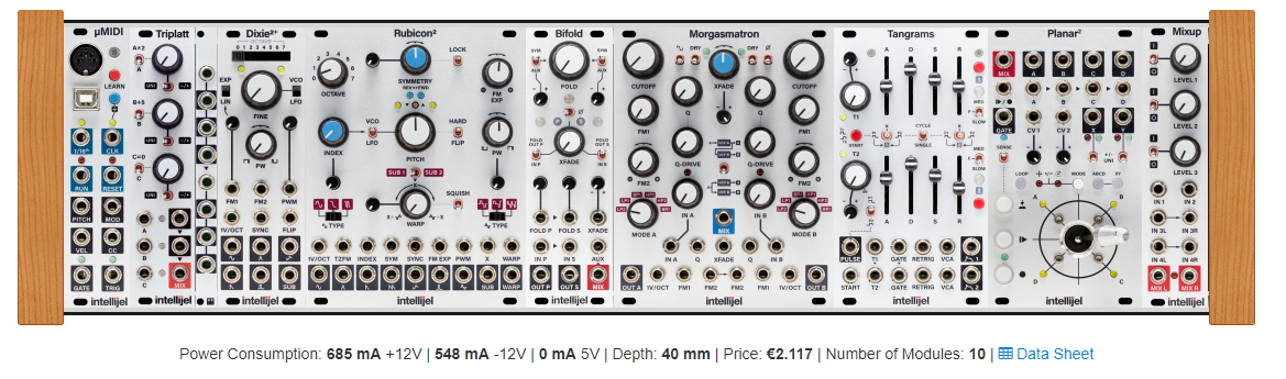

Ich habe nun erstmal eine Variante gefunden, die mir recht interessant erscheint. Alles von einem Hersteller ist immer gut und Intellijel ist sicher einer der Besten!

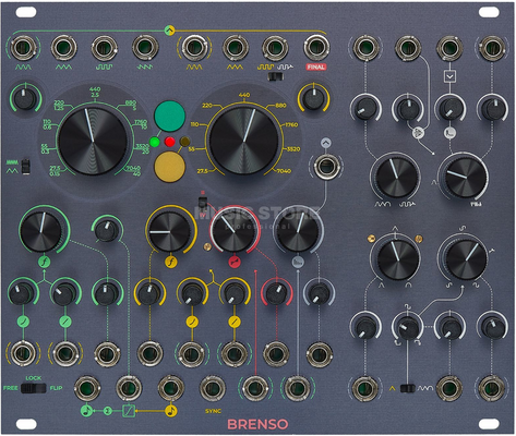

Der Frap-Tools Brenso soll wohl eine gute Alternative sein und gleich drei Intellijel-Module (Dixie, Rubicon, uFold) ersetzen:
Vorteil, es gibt eine Menge normalisierte Verbindungen und das ganze soll einfacher handhabbar sein.

Die Intellijel-Variante ist eine Idee. Aber ich überlege Dixi, Rubicon und uFold durch einen anderen Complex-Oszillator zu ersetzen, wie dem Verbos Complex Oszillator oder dem Frap Tools Brenso?

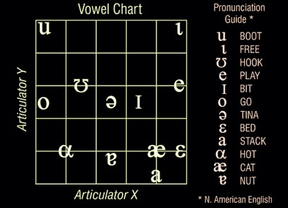

Worum geht es die bei dem Vowel-Filter eigentlich? Die spezifischen Töne können auch anders erzeugt werden. Der EricaSynths Black Wavetable VCO hat dafür einen eigenen Wavetable (Programm 6 Formant).
Und ich meine auch im Plaits ist was der Gleichen eingabut (Vowel and speech synthesis (grün/blau 8)).
Warum ich einen Vowel-Filter einer Wavetable vorziehe? Schau dir mal die zweidimensionale Vowel-Map an und du siehst den Unterschied. Ist schon deutlich was anderes als ein statisches Wavetable-Sample.

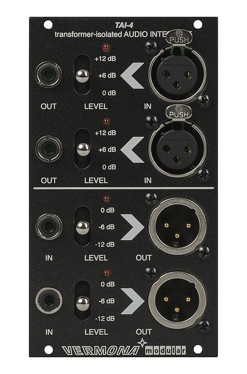

Was brauche ich eigentlich am Ausgang eines Modularsynthesizers, um die Signale in einen Verstärker, einen Effektprozessor oder ein Audiointerface zu leiten? Wie sind die Signalpegel?

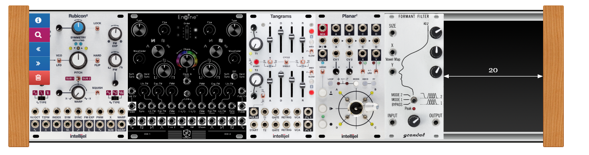

Also Filter will ich den Grendel Formant V2 mit Vowel-Map (XY) und zur Ansteuerung den Joystick-Recorder "Intellijel Planar 2" sowie zusätzlich noch den Dual ADSR (Intellijel Tangrams).
Ich habe beide Rubicon Versionen - also MK1 + MK2 - im Rack und gebe diese nicht mehr her. Der Rubicon hat einen "holzigen" Grundton - muss nicht jedem gefallen. Die Thru0-FM ist auch etwas speziell... aber insgesamt viel Soundquelle fürs Geld. Ein Rubicon im Verbund mit einem weiteren Osc (als Modulator für FM) und einem Wavefolder (da empfehle ich den "Serge Wave Multipliers" von Random*Source... eins meiner Lieblingsmodule) ist dann annähernd auch so etwas wie ein Complex Oszillator... evtl. noch so etwas wie das Doepfer A-134-1, um Signale zu crossfaden.

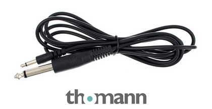

Was brauche ich eigentlich am nie eines Modularsynthesizers, um die Signale in einen Verstärker, einen Effektprozessor oder ein Audiointerface zu leiten? Wie sind die Signalpegel?

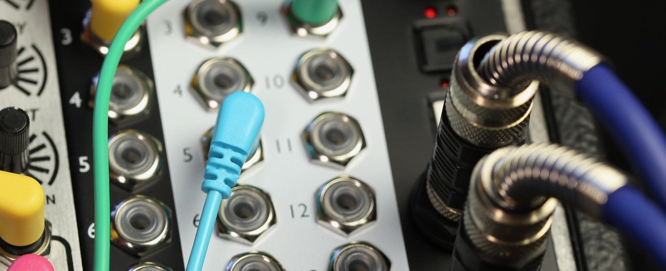

Die Signalpegel im Modularsystem sind bis zu zehnfach höher als normale Line-Pegel. Es gibt im Prinzip drei Möglichkeiten für den Audio-Output aus dem Modularsystem heraus:
1. Du nimmst einfach ein Miniklinke- auf Klinke-Kabel und gehst damit in den Eingang Deines Effektprozessors, Mischpults oder Audio-Interfaces. Diese Geräte haben ja in der Regel Abschwächer im Eingangsbereich, um den hohen Pegel des Modularsystems auf einen "normalen" Line-Pegel zu reduzieren:
2. Du verwendest analoge Ausgangsmodule, um Dein Signal zu symmetrieren und auf Line-Pegel abzuschwächen. Evtl. ist die Verbindung mit einem Headphone-Amp sinnvoll. Ich verwende dazu gerne die folgenden preiswerten Module von Ladik, die ich sehr empfehlen kann:
Oder du nimmst das High-End-Modul mit Übertragern von Vermona:
3. Du wandelst die Signale direkt im Modularsystem in digitale Signale und gibst sie per USB oder ADAT bzw. S/PDIF aus. Hierfür ist Expert Sleepers der führende Anbieter:
