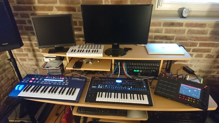

Liebe Leute,
nachdem ich ausschließlich nur noch mit einem minimalem Live-Setup PLUS BAND herumhantiere (Hardware only) - siehe:
und - wichtiger - da jetzt live soweit alles läuft (Band groovt und ist eingespielt - Aufnehmen spielt hier keine Rolle) - stehe ich als Ochs vorm Berg - deshalb:
Existiert eine Lösung (Hard- oder Soft-), das aktuelle Setup (abgespeicherte Sounds der jeweiligen Synths) irgendwo hin zu transferieren (meinetwegen in einen Raspi o.ä), um so etwas wie "Total Recall" zur Verfügung zu haben (oder Song für Song eine "Scene" abspeichern zu können)?
Mit dem o.g. Setup spiele ich mit meiner Band, bisher eher spontan und alle Einstellungen abfotografiert - und ich wünschte mir, es gäbe einen Controller o.ä. der mir auf Knopdruck oder per Trigger alle Einstellungen für den nächsten Song zu Verfügung stellen könnte (ohne live hektisch irgendwelche Dinge herumtippern zu müssen).
Minimal-Rechner dafür ginge auch (wenn überhaupt Rechner auf Bühne).
Kann das evtl. auch meine MPC? (OK, peinliche Frage).
Wie ginge so etwas im Live-Betrieb stressfrei? (indem man es ?womit? in Ruhe vorbereitete?).

AKAI MPK 261 dient als Masterkeybord - steuert Lautstärken + Pannings meiner MPC live und dient ansonsten als "besseres Klavier".
Kann aber leider nur sehr eingeschränkt Program Changes senden, wie ich heute aus der Bedienungsanleitung erfahren habe (weder Multichannel-fähig, noch Konfiguration dauerhaft speicherbar).
An der MPC hängt (als MIDI-Router):
- an MIDI Channel 1-5 ein Jupiter XM (multitimbral)
- an MIDI Channel 6 eine Ultranova
- an MIDI Channel 7 ein Boss Dr. Synth ds-330
- an MIDI Channel 8 ein Roland SPD-X
