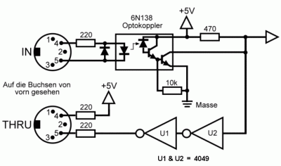

Kapier ich irgendwie nicht... Midi-Out hat doch an sich mit einem Thru nix zu tun - Thru stellt normalerweise das MIDI-In-Signal quasi unverfälscht (2-fach gebuffert) wieder zur Verfügung - damit geht's dann bei einem weiteren Gerät wieder an MIDI-In. Geht trotzdem nicht beliebig oft, da die (normalerweise lt. MIDI.Specs) vorhandenen Optokoppler das Signal trotzdem immer minimal verzögern. Daher setzt man an dieser Stelle an sich schnelle Optokoppler ein.
Hier mal das Prinzip einer Thru-Schaltung:

Ich könnte mir vorstellen, dass das ein oder andere Gerät, bei dem man zwischen Out- und Thru-Funktion umschalten kann, tatsächlich auch True-Thru bietet. Das würde natürlich zusätzliche Bauteile erfordern. Die Software würde dann einen externen analogen Schalter betätigen.
In den Meisten Fällen gehe ich aber davon aus, dass THRU nur bedeutet, dass das Gerät keinen eigenen Output erzeugt und nur die eingehenden Daten per Software weiterreicht.
Denn sonst würde es sich de Facto um einen Merger handeln, welche eine erhöhte Anforderung an die Implementierung stellen.
Wenn man im Gerät den MIDI Out auf Thru schaltet dann soll eine echte Thru-Schaltung aktiviert werden anstatt eine Weiterleitung in Software.
Einen zwischen MIDI-Out und "echtem" Hardware-MIDI-Thru umschaltbaren Anschluß zu realisieren ist schlicht teurer als die Umschaltung zwischen MIDI-Out und Software-MIDI-Thru. Und das wird man sich Hersteller zweimal überlegen, ob man die Marktchancen seines neuen Instruments für etwas reduziert,

Eine echte Thru-Umschaltung wäre meiner unmaßgeblichen Meinung nach nur dann möglich, wenn die im Gerät verbaute MIDI-Elektronik sich an die MIDI-Standards hält UND man den Thru-Teil meiner oben geposteten Schaltung (bestehend aus DIN-Buchse, 2 Widerständen und U1/U2) per Hardware - sprich z.B. einem Relais - an das Ausgangssignal des Optokopplers anschalten würde. Das Problem sähe ich jedoch bei der Ansteuerung des Relais durch die Geräte-Software (= Firmware) - wo sollte eine per Firmware gesteuerte Spannung für das Relais herkommen? Schwierig...

eine MIDI Message komplett übertragen dauert ca. 1 ms, aber wenn der Eingang als "Soft-Thru" exakt 1:1 an den Ausgang übertragen werden soll, kann man auch die einzelnen Bits sofort wieder losschicken sobald sie angekommen sind (ohne erst den Rest der Message abwarten zu müssen) - die Verzögerung sollte dann wie der Kollege @fcd72 schon geschrieben hat absolut vernachlässigbar sein (im Mikrosekundenbereich)
also im "Worst-Case" (bei schlechter Implementierung) ~ 1 ms, wenn es richtig gemacht ist so klein dass man schon gutes Test-Equipment braucht um es überhaupt messen zu können

Nur mal so am Rande: die ganze Diskussion ist ziemlich witzlos, weil man ja für ein paar Euro einfach eine THRU-Box basteln (oder für ein paar Euro mehr kaufen) kann, die das Problem beseitigt. Nur falls jemand sich wirklich an 1mS oder so Verzögerung stört. Wir alle haben ja nur einen MIDI-Port und müssen so ja alle unsere Synths hintereinander hängen.....
