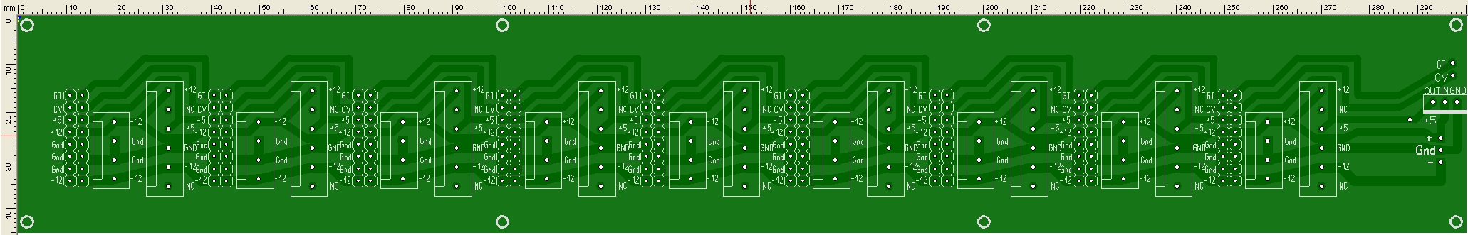

ist imho aus dem ruder gelaufen. ich hab die idee dann wieder verworfen weil mir das alles zu kompliziert geworden ist und zu lange gedauert hat. hab meinen bus dann einfach auf lochraster gelötet. das war die einfachste und billigste variante die ich in der vorgegebenen zeit realisieren konnte.
so schaut die universalplatine im moment aus:
hier ist die sprint datei. wer will kann drauf weitermachen:
Sprint Datei dazu

  • #80
Hier mal ein Foto von meiner zeichnung.
Leider ist der dotcom stecker falsch gezeichnet.
erstens fehlt ein Pin ( da ich den früher immer ausgerissen habe.
aber vor allem liegt der 5v anschluss von dotcom auf der Masse von doepfer.
HPLs zeichnung ist zwar ne sehr schöne Arbeit,
aber auch falsch da er dotcom im 2mm Raster gezeichnet hat.
Bei seiner zeichnung wird ersichtlich welchen stress es macht Doepfer und dotcom zu mischen.
Bei mir sieht man schön wie ich auf fette Bahnen wert gelegt habe.
Auf was ich bei ner professionellen platinen nicht verzichten wollen würde.
Den 5V Anschluss am dotcom stecker kann man realisieren indem man den als ganz dünne Bahn einfach geraudeaus zieht, also zwischen den lötpunkten durch.
Oder was mir am sympathischten ist mit Brücken.
Macht man ne NUR 15V Platine mit dotcom und Motm, dann gibts keinen grossen stress beim zeichnen.
Von daher würde es wirklich am meisten sinn machen dem Vorschlag von tomcat zu folgen.und ne dualbus zu zeichnen.
Für mich selbst kann ich auch einfach den 5V pin vom Dotcom stecker ins leere setzen, dann funzut die platine für mich prima.
letztendlich gleube ich aber auch nicht so recht dran dass wir uns einigen.
Trotzdem werde ich probieren ne finale zeichnung in verschiedenen Versionen zu zeichnen.
Nut zeitlich kann ich da nichts versprechen.............
Denke die einzige Möglichkeit ist wirklich mit fertigen Layouts zu kommen,
und entweder passts den Herrschaften oder eben nicht ;)
bis dann werde ich mich mit streifenratser begnügen. die habe ich zu 80% schön fertig hier liegen :)
  • #81
nene funky, lass dich nicht von der geringen auflösung des pics täuschen. es sind genau 3,96mm wie im datenblatt der MTA-156 stecker beschrieben. schließlich hab ich die stecker damals nach datenblatt gezeichnet. das sind alles originalmaße. auch die gehäuse umrisse.
  • #82
Warum haste das eigentlich so wellenartig gemacht? :?
Ich glaub, ich nehm dochmal testweise die Hartpapier Streifenrasterplatine von Reichelt.
Zumindest als Provisorium (was ja bekanntlich meist dann doch länger bleibt, als gewollt).
  • #83
HPL schrieb:
. es sind genau 3,96mm wie im datenblatt der MTA-156 stecker beschrieben. .
Der stecker für den Dotcom anschluss hat 2.5mm Raster.
Datenblätter interessieren mich nicht ;) .........ich hab die stecker hier !
Die kannst du in die Löcher für den doepfer stecker löten. ( mach ich ja dauernd..... )
@sonic
Ich habe die Doepferplatine probiert nachzuzeichnen.
Und der Herr Doepfer legt wert drauf dass die Bahnen fett sind ;) . Ich übrigens auch was die Masse angeht.
ok, hier ein Foto von meiner letzten arbeit.
die ist noch nicht fertig, und die Verteilung der stecker auf meine Bedürfnisse zugeschnitten:
= es ist ne 15V Platine die Motm, dotcom, und doepfer stecker hat, aber nicht symmetrisch angeordnet !
( edit: ach ja: ist etwas gepfuscht, da ich dauernd segemnete neu zeichnen musste )
Hier wird aber der neue Lösungsansatz ersichtlich um das Problem mit der 5V Leitung zu lösen.
die Idee alle drei steckersysteme bei ner universalplatine zu kombinieren finde ich nicht mehr gut !
Motm und Dotcom geht, das kann man problemlos mixen.
also wie gesagt:
Für ne professionelle Platine muss es jetzt bei mir auch die dualbus sein.
Die oben gezeigte werde ich aber dann mal frtig zeichnen und für mich privat ätzen lassen.
In der mitt sind übrigens die lötaugen für Flachzungen.
Hey, die ist ja demnach fast fertig gezeichnet.....
  • #84
Funky40 schrieb:
hm dann hatte ich wohl irgende eine falsche information. ist schon lange her.
@ sonic. wiehätte ich es sonst machen sollen als so wellenartig. wäre sich ja sonst nicht ausgegangen
  • #85
Ich meinte den Entwurf von Funky, da waren ja weniger Format drin, auf dem Bild sah es so aus, als ob die Wellenlinien unnötig wären.
Kann aber auch ne Täuschung wegen des kleinen Bildes gewesen sein, der zweite Entwurf auf dieser Seite hier sieht ja wieder anders aus.
