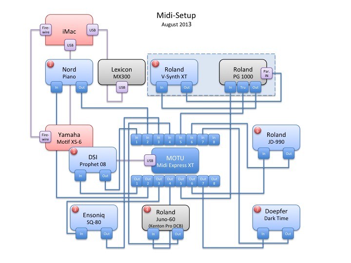

benötige eure Hilfe bzw. Unterstützung bei der Midi-Verkabelung meines Equipments. Kurz zum Setup:
Mein Setup wird mit meiner DAW verbunden; als Midi-Zentrale wird künftig ein MOTU Midi Express XT genutzt. Hatte bis dato meine Synths über eine Ensoniq KMX-8 Patchbay und simplem Kabel-Midi-Interface mit dem iMac verbunden. Jammen ohne DAW mit bisherigem Setup möglich (Audio-Interface: Steinberg MR816x), soll natürlich weiterhin so bleiben.
Eingebunden werden in das Midi-Setup folgende Geräte:

Habe den als PDF angehängten Plan zur Midi-Verkabelung mit dem MOTU entworfen und frage mich, ob das so funktioniert? Einbindung Roland PG-1000 muss ich halt ausprobieren. Funktioniert mit dem V-Synth, aber ob dann normale Midi-Daten zur Ansteuerung der Synth-Engine rein und raus gehen - mal sehen...

hallo stue,
also ich würde mir über die Funktionalität eines MIDI-Mergers und evtl. über Patchbays, mal noch einen Kopf machen.

Warum gehst Du aus dem PG100 THRU wieder in den IN des Motu? Macht das nicht eine Schleife?
Und wenn ich es richtig sehe, dann ist der Motif nur über den Rechner ansprechbar.

ja, das könnte eine Schleife geben :mrgreen: Wird geändert (hatte das in meiner ersten Version der Planung auch nicht vorgesehen, was mich da wohl geritten hat...) - Merci.
Zum Motif: stimmt - den würde ich wie den Prophet dann auch mit klassischem DIN-Midi verkabeln, damit ich auch ohne DAW die anderen Synths über den Masterkey ansprechen kann bzw. den Motif z.B. vom Ensoniq aus ansteuere. Im Motif muss dann jeweils umgestellt werden, ob Midi über Firewire oder Midi über DIN genutzt wird - geht aber ruck zuck.

vielen dank für den Bericht!
ich meine eher einen Merger, welche "Stand allone" betrieben wird. damit man auch ohne Rechner werkeln kann, so quasi einen direkt hinterm Materkeybord (welches möglichst splitzonenfähig sein sollte!)
oder kann der motu das händeln?
Hi chain,
gerne geschehen. Das MOTU Midi-Interface bzw. die XT-Version kann das stand alone, ohne Rechner. Er kann auf jedem Midi-Port mergen, das ist das coole daran.

aber immer hin und her schalten, wie machst du das ohne Rechner dann?
Ich plädiere nach dem Masterkey kommt erstmal ein Merger, der die sternförmige Verteilung vornimmt (allein schon wegen der clock) und dann ketten mit max 5 Geräten
