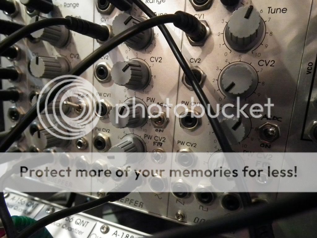

Re: neuer vco _ nur welcher ?
wovon redet ihr ???
ich denke cv2 ist ein FM-eingang = sicherlich exp. ...
gibts noch n lineraren eingang auf der platine ? -> da könnte man ja den eigentlich unnützen PWCV1 auf der platine dekontakten und die buchse gleich für linFM nutzen (extern abschwächen)
Der Hinweis ist Gold wert. Der Patch ist im Service-Manual drin, werde den freundlichen E-Techniker vor Ort fragen, ob er das kann. (Der macht sonst eher Hifi, aber das sollte passen.)
Trotzdem ist die Kombi aus Dixie und Rubicon leider geil.
ok _ also da war ich auch schon => sonst hätte ich nciht nachgefragt. leider ist mir der FMeingang und dessen charakteristik irgendwie verborgen geblieben :oops:
Frag lieber nicht, wie oft ich schon auf der Seite gewesen bin. :lollo:
Vielen Dank für das Foto.
Wenn ich das richtig verstehe (ich lese selten Schaltpläne) sollte die AC/DC-Coupling dafür sorgen, dass positive und negative Wellenanteile genutzt werden. Lieg ich da richtig und was macht das für einen Unterschied im Klang?
