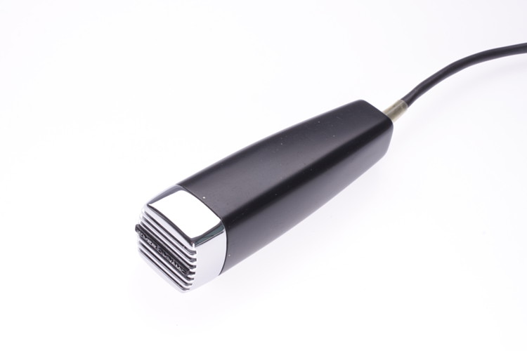

Dynacord DD-65, wenn du mit Tuchel (oder was auch immer das war) zurecht kommst.
Das braucht schon bauart-bedingt sehr heisse Signalquellen - für Gitarrenamps auch dank der Brikettform geradezu prädestiniert.

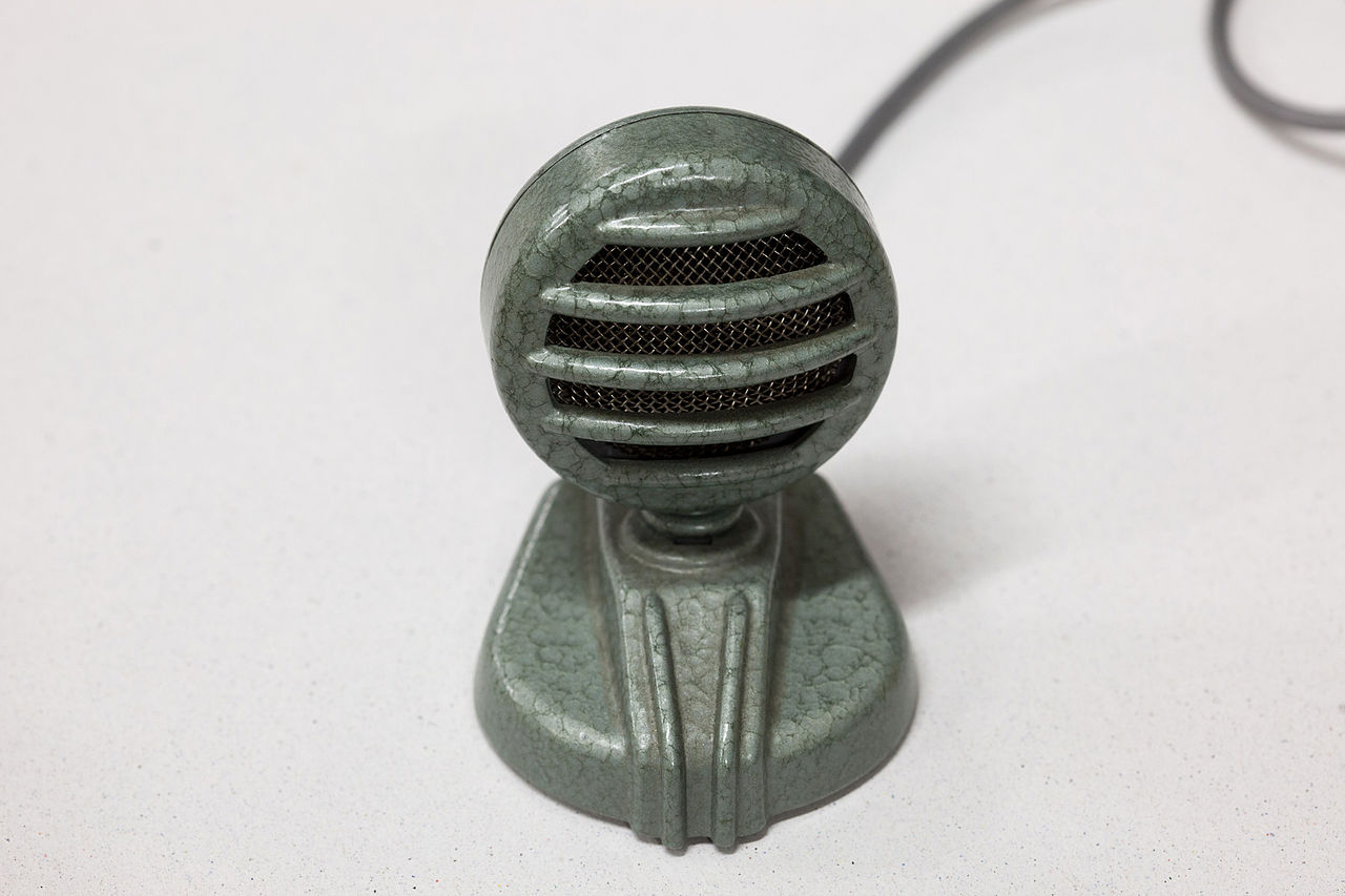

Die Geheimtipps an guten Vintage Mics sind leider schon zu bekannt und entsprechend teuer. Bei den eher günstigen im zweistelligen Eurobereich ist es aufgrund von Abweichungen in Qualität und Zustand schwer Tipps zu geben. Da ist halt viel Trash dabei, kann aber auch sein das Du so etwas suchst.
Da gibt es einige interessante Cheapos von Telefunken, Grundig, RFT... hier gilt das Trial und Error Prinzip. Da kann was gutes dabei sein aber meist ist es eher Crash.

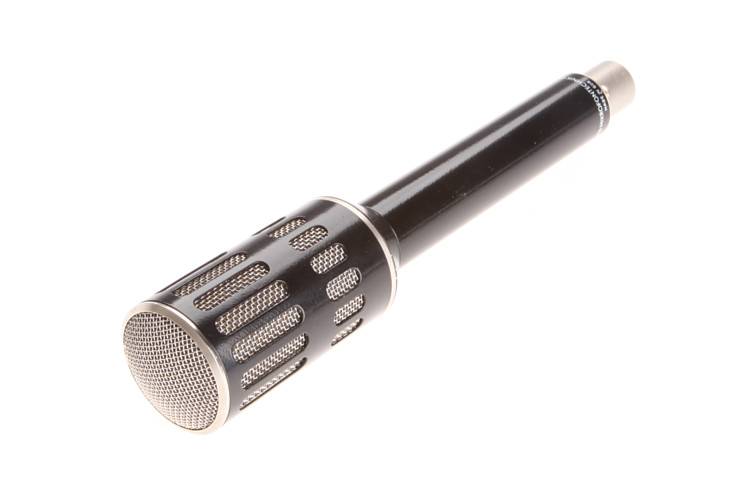

Sennheiser 412
Sennheiser 410

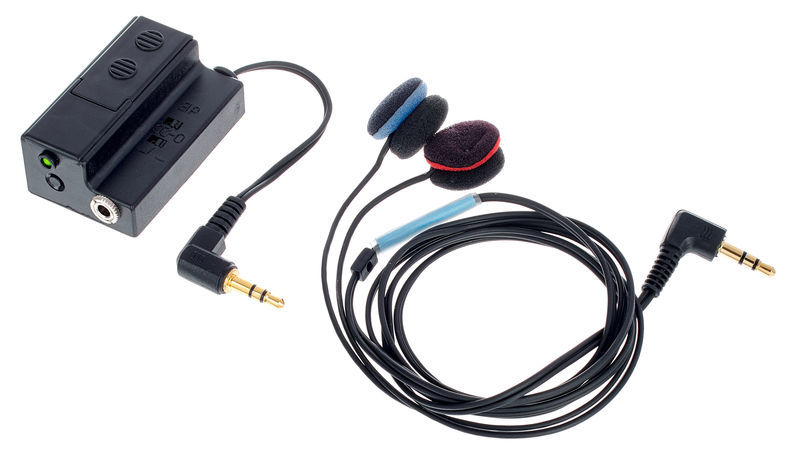

wer sich für fieldrecording interessiert, ich versuche auch gerade diese micros hier. das sind hochwertige kunstkopfmikos die man sich ins ohr klemmen kann und womit man stealth recordings machen kann ohne dass es jemand mitbekommt.

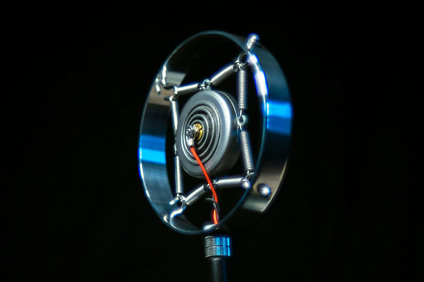

hat jeamnd schon mal piezokristallmicros ausprobiert? davon sind wohl in der ddr viel hergestellt worden ... zb das hier:
Ich renne immer mit 'nem Panasonic durch die Gegend. In diesem Zeitalter der Bekloppten halten das alle für ein Handy...

piezokristallmicros
Vor allem Harp-Spieler scheinen danach verrückt zu sein... Oldschool Blues-Records, halt.
Vom verbogenen Frequenzgang her könnte man in etwa genausogut das "klassische" Shure Green Bullet 520DX nehmen.
...Hans-Peter Baxxter lässt freundliche Grüsse ausrichten...
