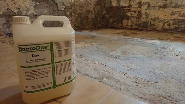

Hat bestimmt schon jemand von euch gemacht... Wie seid ihr den Geruch losgeworden?
Bei mir muffelt der Raum ziemlich dolle. Ist wohl schon Einiges ausgelaufen.
Habe mal gelesen, dass man es abbrennen soll. Ich versuche es erstmal mit Ölex. Einreiben und einwirken lassen.
Heute eingeschmiert, mal sehen ob es was bringt..
Bringen wird das schon was, aber so ganz geht das erst nach längerer Zeit raus.

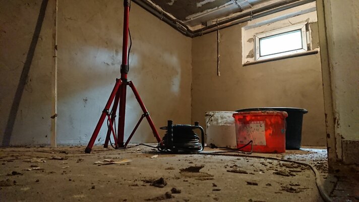

Das Ölex hatte nicht die erhoffte Wirkung. Entweder stank es ganz leicht weniger oder unverändert. Kann ich nicht wirklich beurteilen. Da diese Bauarbeiten meine Kompetenz übersteigen, habe ich jemanden gefunden, der mir den Raum saniert.

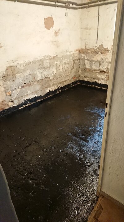

Plan: Den ganzen Putz von Wänden und eine Bodenschicht abstemmen, die Ölflecke abbrennen, eine Schicht Bitumen auf den Boden legen, damit keine Feuchtigkeit mehr durchkommt und dann Fliesen verlegen. Die Wände neu verputzen.
Bin gespannt auf das Resultat und verlasse mich auf meinen Fachmann. Wenn er so weit durch ist, kommen Elektriker und Tischler vorbei.

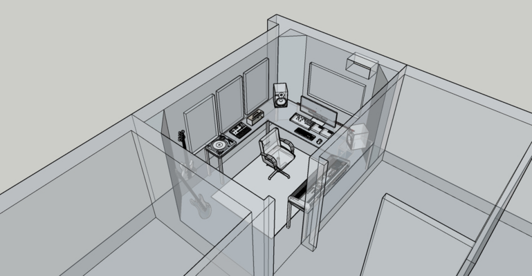

Hier der erste Entwurf:
Das ist der heutige Stand:
Lecker.
Alternative zu Fliesen: Perlitschüttung auf den Boden und darauf OSB-Platten verlegen.
(so hab ich das mit meinem ehemaligen Heizkeller gemacht)
Sind das Kelleraußenwände? Dann bitte mehrschichtigen Sperrputz bzw. Dichtschlämme anbringen. Wie sieht's mit aufsteigender Feuchtigkeit aus, Horizontalsperre am Start? Vertikalsperre oder Abdichtung von außen nötig? Nix macht mehr Ärger als tolle Arbeit, die später gammelt :amen:

Der Keller allgemein ist trocken. Da hat er Vorbesitzer gute Vorarbeit geleistet.
Das was auf dem ersten Bild mit dem Kanister so aussieht, war mal die Auffangwanne. Die Beschichtung war durch und es sog sich wahrscheinlich nur etwas Feuchtigkeit aus dem Raum auf, weil die Ölbehälter noch drin waren. Außerdem war bei Wind und Wetter das Fenster auf. Mittlerweile ist es komplett trocken. Auf dem zweiten Bild sieht man, dass es nicht mehr so schäbig aussieht. Es hinterlässt vielleicht so einen Eindruck, weil die Beschichtung der Auffangwanne abgestemmt ist.
Die Hausbesichtigungen hatte ich im Winter. Etwas über ein Jahr war es unbewohnt und der Keller war dennoch trocken. Ich denke/hoffe, dass ich mit der Feuchtigkeit keine Probleme haben werde.
Für den Vertikalschutz ist von außen Folie angebracht (wie sich's gehört) und horizontal soll das Bitumen schützen, obwohl ich von unten keine Feuchtigkeit erwarte. Mir ging es allgemein um die Versiegelung, weil ich nicht weiß wie tief das Öl in den Beton eingedrungen ist. Schaden kann es nicht.
Auf die Wände kommt Kalkzementputz und unter die Fliesen Uni-SD. Wenn ich das richtig mitgekriegt habe.

Auch keine schlechte Idee. Ich habe mich aber für Fliesen entschieden, weil sie langlebiger sind. Wenn alles gut gemacht ist und ich nicht grad die Billigsten nehme, wird es was für die "Ewigkeit". Wegen der Akustik und dem Wohnbefinden kommt ein dicker Teppich ins Zimmer.
Es geht weiter.. Die Gerüche sind schon mal weg.

Auf dem Boden habe ich, wie bereits gepostet, Bitumen und morgen kommt eine Schicht Estrich drauf. Darauf die Fliesen.
Überall sonst im Keller sind auch Fliesen.

Und welches Mittel war zielführend gegen das Öl?
Hast wohl den Thread nicht durchgelesen? Kein Problem.. Ich wiederhole es gerne =)
Die Stellen abbrennen und Bitumen drüber setzen, hat das Problem gelöst. Das Ölex hatte nicht die erhoffte Wirkung, wobei ich an dieser Stelle zugeben muss, dass ich nicht ganz fachgerecht gearbeitet habe. Man soll es auftragen, einreiben, einwirken lassen und abspülen. Da ich den Keller nicht mit Wasser fluten wollte, ließ ich das abspülen sein. Wäre vielleicht mit einem Nasssauger gegangen, aber nein. Das wollte ich auch nicht 🤷‍♂️

Die Ölflecke auf und im Boden, wo die Behälter standen, waren am kritischsten und die habe ich auch abgebrannt (abbrennen lassen), weil ich nicht wusste wie tief sie gingen. Darum auch Bitumen, um es komplett zu versiegeln.
In den Putz saugte sich das nicht so stark ein. Die Dämpfe sind da weniger kritisch, als das Öl selbst. Eventuell die Auffangwanne wäre so ein Punkt gewesen, da sie im direkten Kontakt mit dem Öl war, aber die habe ich ja auch abstemmen lassen.

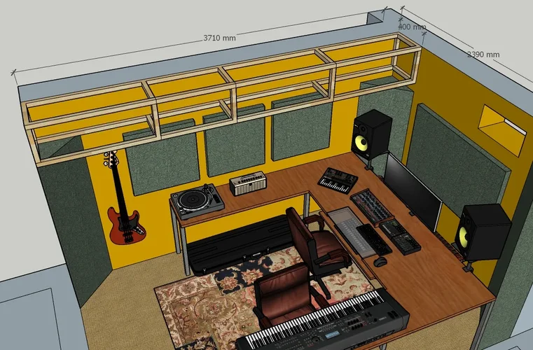

Frage: Wie verkleide ich die Heizungsrohre?
Überlegung: Am besten mit Absorbern.
Ich stelle mir dazu so ein Holzgerüst vor, das ich mit Steinwolle fülle. Auf dem Bild sind es 40X40mm Kanthölzer und 400x400mm wären die Außenmaße der Konstruktion. Mit Stoff würde ich es verkleiden.
Die Rohre verlaufen noch an der Wand, wo das Fenster (auf Zeichnung nur provisorisch gesetzt) ist.
Wenn ich diese Konstruktion, auch wenn ich sie kleiner dimensioniere, an alle oder auch nur an zwei Wände anbringe, befürchte ich, dass ich mich zu sehr einenge. Der Raum ist so schon klein genug.
Wie würdet ihr es machen? Was wäre für die Raumakustik sinnvoll?
